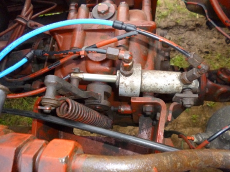

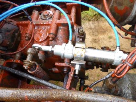

Re: +++ Hilfe Geländeuntersetzung +++
Hallo Michi,
mach mal Fotos von den Anschlägen welche du ausgebaut hast, von dem Zylinder und dem Hebel u.s.w.
Das klingt nach einem echten Problem, aber bevor wir dir hier Diagnosen wie "Getriebe zerlegen" stellen, sollten wir wirklich sicher sein, worüber wir sprechen.
MlG,
MlG,

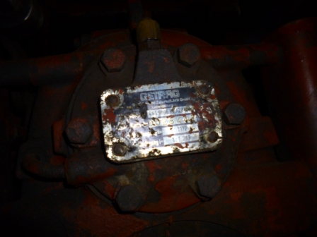

Als wichtig würde ich auch ein Foto vom Typenschild des VTG ansehen . Hier läuft nämlich ein 168M11 der in der Untersetzung zwar langsamer ist , aber kaum merklich .felix hat geschrieben:Hallo Michi,
MlG,
- Beiträge: 98
- Registriert: 2012-10-02 6:00:04
Hier mal das Typenschild, durfte heute morgen um 6.00 Uhr den Kipper noch nicht hochfahren.
Weitere Bilder folgen!
Bei dieser Untersetzung sollte man doch einen Unterschied merken oder?
Straße: 1:1,172
Gelände 1:1,783
Straße: 1:1,172
Gelände 1:1,783
Re: Hilfe Geländeuntersetzung
Ja , bei der Untersetzung sollte man einen deutlichen Unterschied spüren.Texasmichi hat geschrieben: Bei dieser Untersetzung sollte man doch einen Unterschied merken oder?
Straße: 1:1,172
Gelände 1:1,783

3. Pneumatikzylinder defekt, mal hat er den Hub ausgeführt mal nicht. Nach 30
Jahren kann der ja mal defekt sein. Also Neuen besorgt. Da die Halterung
nicht paßte ab auf die Drehbank und Halterung angefertigt. Ich denke für
nen Kaufmann ist sie ganz gut geworden.
Bilder schaut unten.
