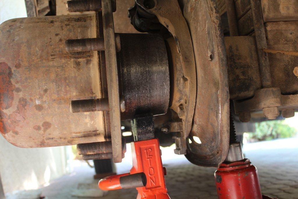

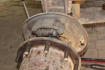

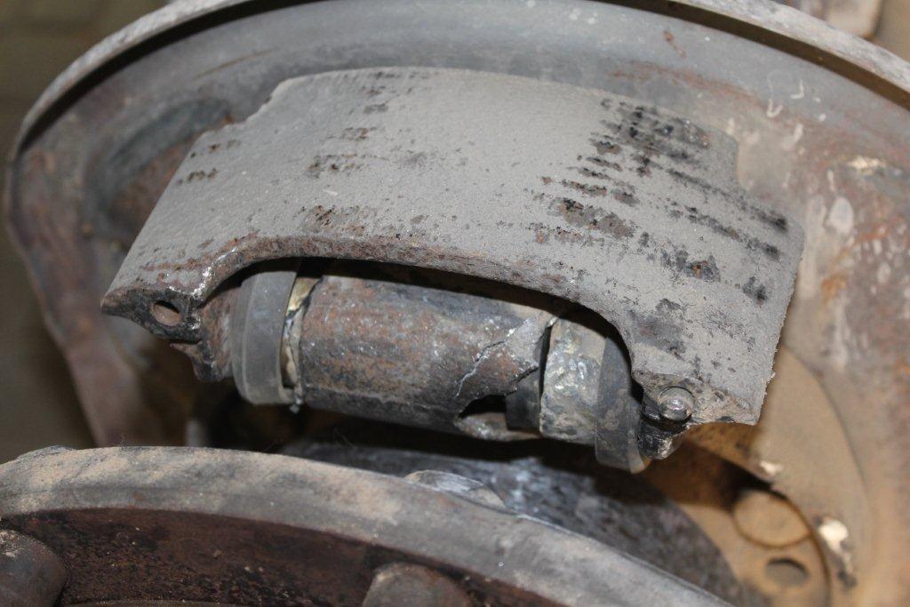

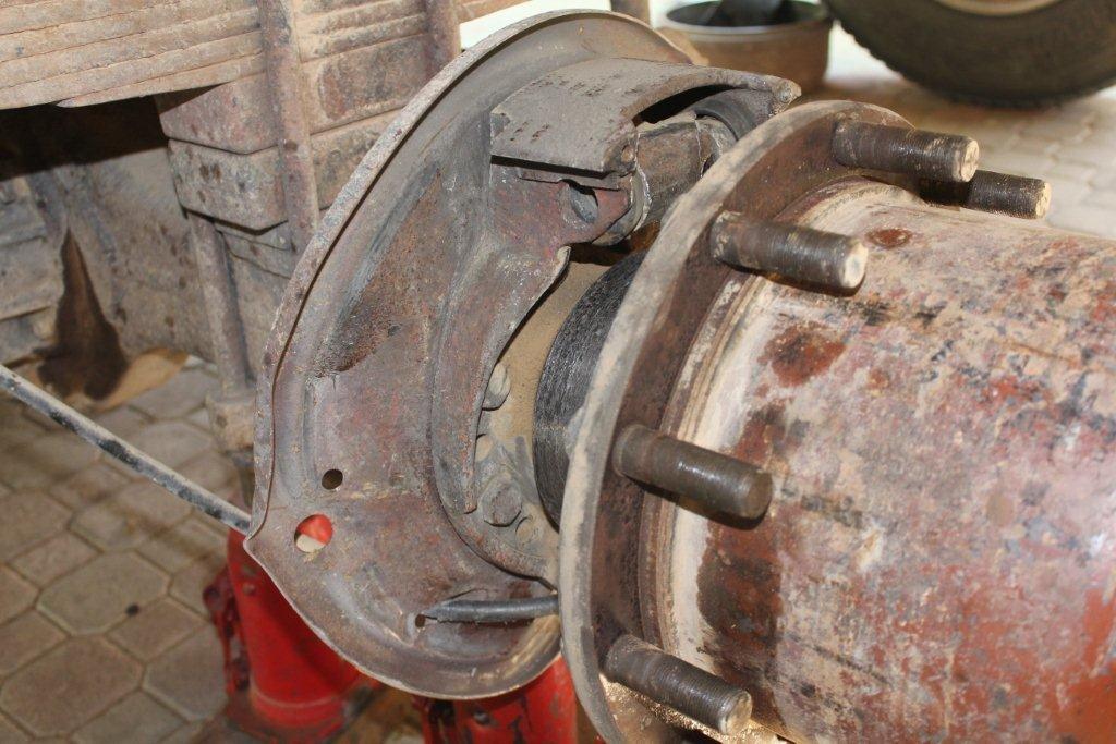

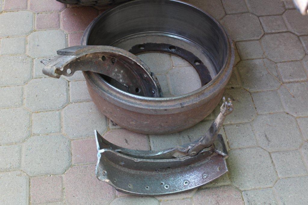

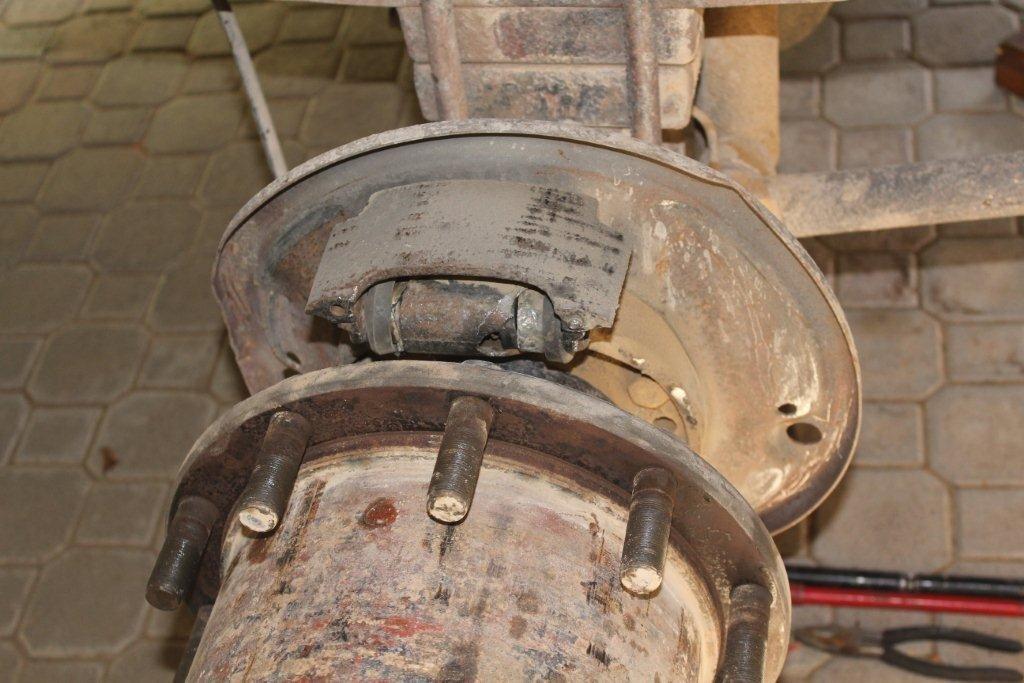

ich bin auf der such nach einer kompletten innen "Einrichtung", für eine Linke hinter Bremse, Magirus 170A12 A.
Das heißt,alle inneren Teile außer die Bremstrommel.
Wer kennt jemand in Deutschland der Ersatzteile anhält?
Modell 1975.

Hu klingt nach Totalschaden ...
Was benötigst Du genau?
Radbremszylinder?
Bremsfedern?
Bremsbacken?
Simmerringe?
Eigentlich sollte die Hinterachse an den grossen Samils die gleiche sein ... vielleicht bekommst Du da lokal oder im Kap besser was.
http://www.fleetwatch.co.za/magazines/J ... sDeutz.htm
Der sollte eigentlich haben, was Du suchst! Ob es Ihn noch gibt????

... welches Bremssystem ist denn verbaut ... den 170 D 12 (bzw. 120-16) den ich näher kenne hat eine luftbetriebene Spreizkeilbremse ... also was ziemlich anderes als die vom 170 D 11 bekannten Hydraulikgeschichten ...

der 170D12 Hauber hat hinten die gleiche Bremse verbaut wie der 170D11 Frontlenker. Der einzige Unterschied ist die Trommel, achtloch beim Frontlenker und zehnloch beim Hauber aber das Innenleben sollte komplett passen.
Der Samil 50 hat, wenn mich die Erinnerung nicht täuscht, hinten eine Druckluftbremse. Davon wird nichts passen.
Kaiser Bill ist von Windhoek aus gesehen ziemlich weit weg und die Chance da gute gebrachte Teile zu bekommen ist gegen Null, da es im südlichen Afrika weder 170D11 noch 170D12 in nennenswerter Stückzahl gibt.
