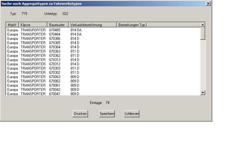

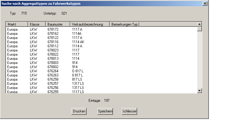

Auf T2 wurde Getribe G3/55-6 verbaut, inkl. und für Allradantrieb 814DA, aber die Version hatte den Code 715.022 und unter der Link Anzeige 715.021 für die LN2/LK-Series.
- Dateianhänge
- BM715.021.png (26.59 KiB) 94936 mal betrachtet
- BM715.022.png (28.51 KiB) 94936 mal betrachtet
Gruß Eugene.
Gruß Eugene.
