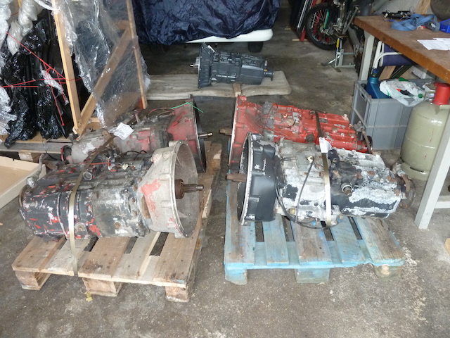

Bei mir der Garage stapeln sich seit heute 5 Getriebe!
Die Lieferung ist da!!! Juhee.

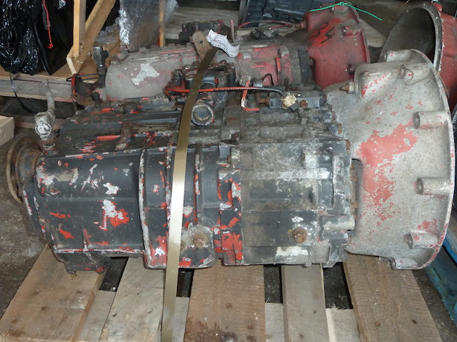

Hallo Jakob,
ich versuche am Sonntag mal ein paar Bilder zu machen, vorher schaffe ich es leider nicht.
- Kilometerleistung gibt es, wie bereits weiter oben erwähnt, nur ungefähr. Die Getriebe stammen aus Coca Cola Lieferfahrzeugen mit ca. 300.000km. Mal mehr mal weniger.
- Zustand kann nicht identisch sein. Rein optisch gibt es natürlich unterschiede in Richtung Verschmutzungsgrad, aber das sind die äußeren Werte und wie immer zählen ja nur die inneren Werte :blush: und die kann man leider nicht sehen. Da mir die Firma aber versichert hat, alle LKWs vor der Zerlegung auf Achse zur Zerlegung gefahren zu haben, sind die Getriebe technisch i.O.
Mehr kann ich dazu leider nicht sagen, bzw. konnte mir die Firma auch nicht sagen. Somit sollte der funktionale Zustand ähnlich sein.
Hoffe das hilft.

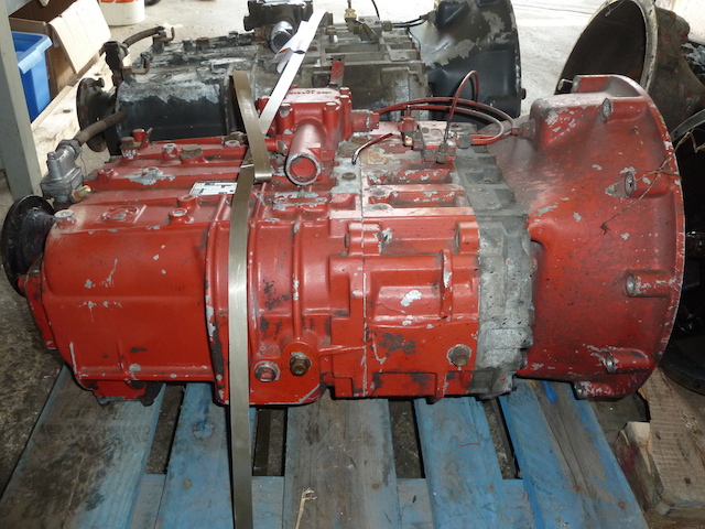

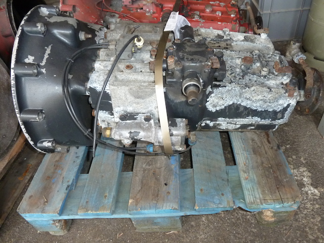

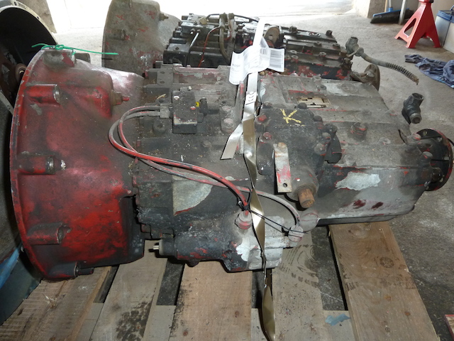

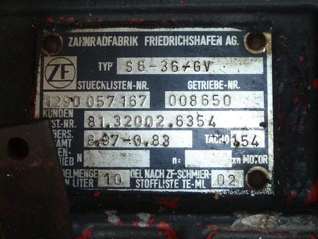

So ihr Umbau willigen, hier mal ein paar Bilder der Getriebe Schätzchen. Meine Garage sieht grad echt aus wie ein Getriebe-Gebraucht-Handel:

Boah ey... Mal eine off-topic-Frage: Was wiegt denn so ein Trümmer?
Kai
Kurzer
Beiträge: 636
Wohnort: Neufinsing
911B Getriebetausch 12 Gang-Split S6-36-GV36
#132 Beitrag von Kurzer » 2014-01-12 17:06:50
So um die 130kg

Klärt doch bitte mal ab, welches Getriebe ihr verbaut habt5: G 32, G 40 oder gar G 50 oder G 60. Hintergrund: Falls jemand einen ganz jungen Hauber hat könnte ein G 50 oder G 60 verbaut sein, dann wäre die Kupplungsglocke anders und es müssen zwei Teile anders gefertigt werden.
Alle die G 32 oder G 40 drin haben sind nicht betroffen.

Hallo Forum,
neuester Stand: Es sind mittlerweile schon sieben Umbauensichtrauenanwärter :spiel:
Marco und ich haben heute die Getriebe etwas genauer inspiziert und eine Liste erstellt was noch alles zu besorgen ist. Wir werden, falls die anderen Umbauer damit einverstanden sind, die Getriebe nun erst mal alle auf den selben Stand bringen, in dem wir die Schalthebel und Kugleköpfe, soweit fehlen, besorgen und anbringen, ebenso die Winkel für die Schaltmimik, die Getriebe reinigen sowie von den Kupplungsglocken befreien. Da wird es wohl bald ein paar zu kaufen geben :angel:
Während dessen sind die ersten Adapterplatten wohl auf dem Wege das Licht der Welt zu erblicken, ebenso einige andere Anbauteile.
Also schau ma mal wie's weiter geht....
Walter

Hallo Forum,
wegen der stetig steigenden Nachfrage haben wir jetzt nochmals zwei S6-36+GV36 erstanden. Langsam dürfte es rar werden mit diesen Getrieben.
Die Fertigung der Teile ist in vollem Gange, nächste Woche sollte das erste Los fertig sein!
Walter
