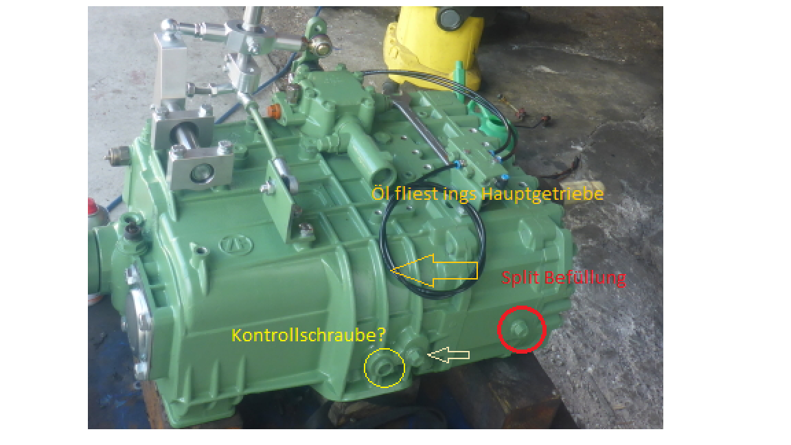

Ich tue mich gerade noch etwas schwer das Getriebe richtig zu befüllen. In der ZF Getriebe Fibel steht, das Nebengetriebe über das Hauptgetriebe befüllt werden. Dort steht auch drin das es eine Öl Überlauf / Kontrollschraube gibt. :angel:
Wir haben ja schon mal darüber gesprochen, da hieß es das dass Hauptgetriebe über das Split befüllt wird. Wie kontrolliere ich aber den Füllstand? Ich hab mir das so vorgestellt wie in dem Bild, aber bei mir hatte vermeintlich noch nie jemand diese Kontrollschraube auf... also soweit auffüllen bis ich über die Füllschraube nichts mehr rein bekomme?
Grüße Malte
Beiträge: 12840
Re: 911B Getriebetausch 12 Gang-Split S6-36-GV36
#320 Beitrag von Mark86 » 2021-06-11 8:35:53
Ich hab das am Montag Nachmittag gemacht (Ölwechsel) und hab einfach beide Schrauben rausgedreht, das Öl kann vom Split nach hinten laufen, aber ich kann schneller pumpen :D
Als vorne voll war hab ich die hintere voll gemacht und bis dahin ist natürlich Öl nach hinten gelaufen und vorne war wieder zu wenig drinnen. Also zusammen gefasst, ich hab vorne voll gemacht, hinten voll gemacht, vorne nochmal voll gemacht, bis aus beiden Einfülllöchern das Öl gleichzeitig rauslief. Fertig.
Ich hab nur die beiden Einfüllschrauben rausgedreht.
Grüße Malte
das was du da als Kontrollschraube bezeichnest ist keine! Diese Schraube keinesfalls lösen.
Einfüllschraube = Kontrollöffnung. Bei GV-Getrieben die vordere.

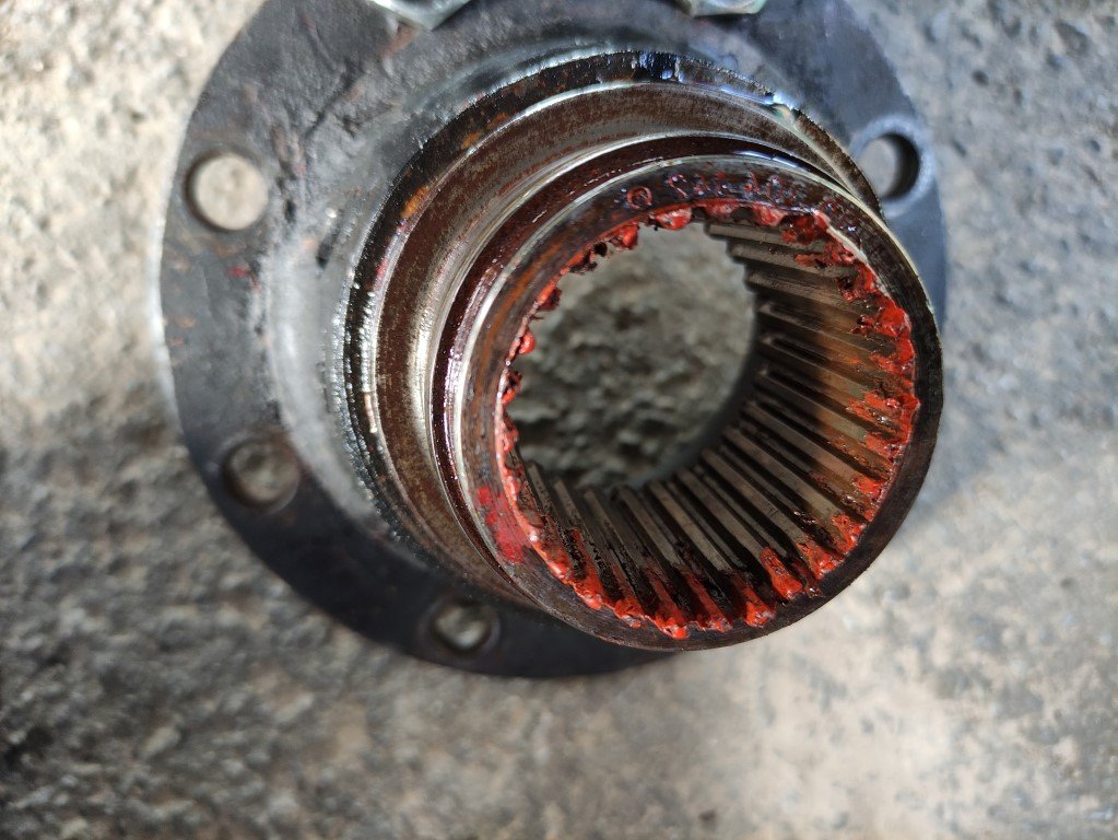

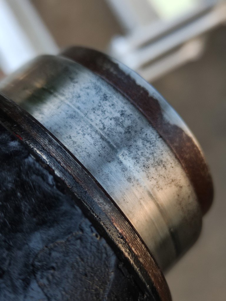

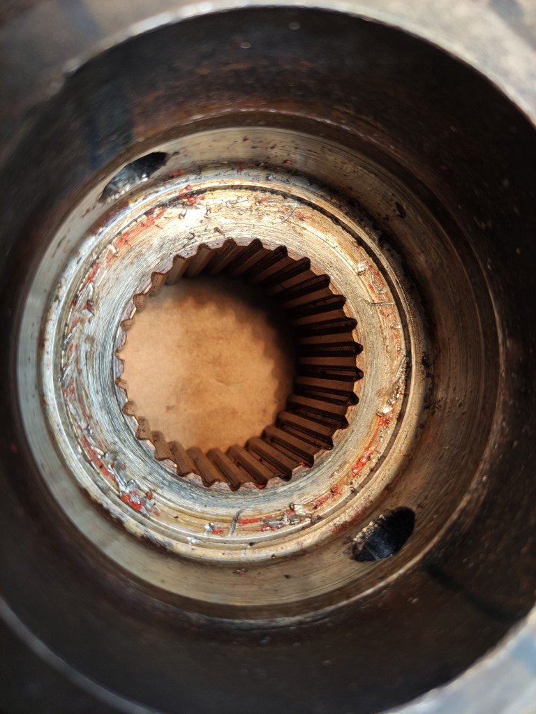

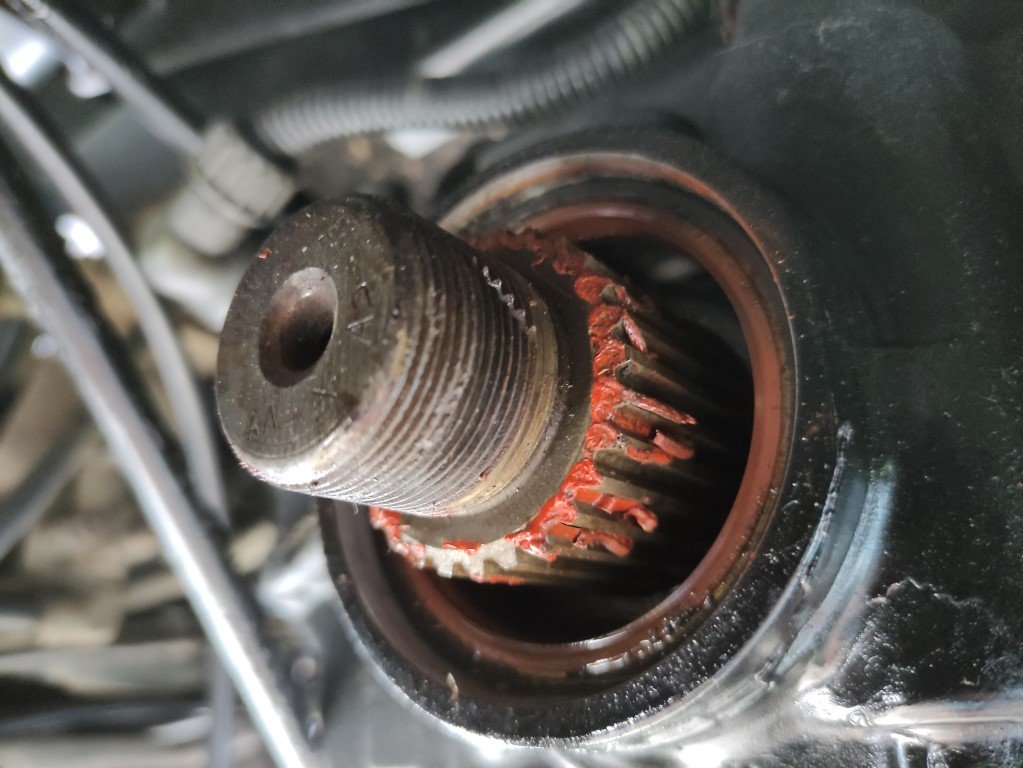

Nach kleinem Kampf, Gebrochenem China Ratschen Körper und verbogener Stange ist der Flansch ab... :angel: Der Schlagschraube hats erledigt, immerhin hat die abgedrehte Nuss es mittgemacht und mein Gegenhalter hats auch überlebt.
Leider habe ich da noch mal eine Frage :angel:. Beim Abziehen des Flansches kam Dicht Silikon (ich meine das Hitzebeständiges) zum Vorschein. Um vermeintlich die Verzahnung abzudichten, ist das richtig so? Wo Wird das beim Einbau Aufgetragen?
Die Laufstelle des Dichtrings auf dem Flansch ist 59,89mm leider zu kleine für den Speedy Sleeve der beginnt ab 59,91mm. Ist da nun Flammspritzen und neu schleifen angesagt, oder Hülse mit LOCTITE 660 oder LOCTITE 638 einbauen?
Grüße Malte

Danke Walter, das habe ich mir schon fast gedacht... wie hat sich ZF denn die Abdichtung da vorgestellt? Beziehungsweise passt das Tragbild der Mutter und mein Flansch überhaupt? :angel: :wack:
Es sieht so aus als ob der mal bearbeitet / malträtiert wurde :bored:. Die Mutter trägt ja nur außen, ist das so richtig oder wurde da beim Flansch was ausgedreht? In meiner Vorstellung wird der Flansch mit der Mutter gegen die Tachoschnecke gepresst. Dann müsste die Mutter über die Tragende Fläche ja die Dichtung der Zahnwelle übernehmen, oder ist die Zahnwelle passig genug das kein Öl durch kommt. Irgendwie kann ich mir nicht vorstellen das ZF so wenig Tragende fläche bei der Mutter eingeplant hat :angel:
Grüße Malte

#326 Beitrag von FrankS » 2021-06-12 12:54:58
für mich sieht das so aus als wenn eine Scheibe fehlen würde...

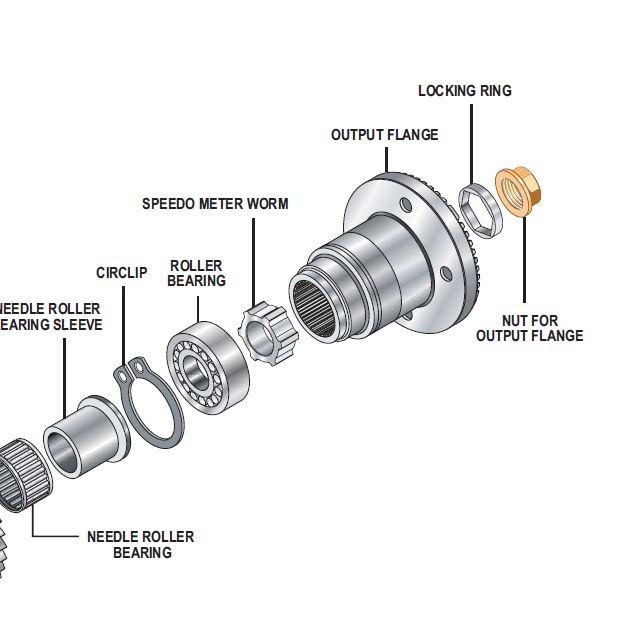

Die weiten des Netzes haben noch eine technische Zeichnung ausgespuckt.
ALLCV Service Manual ZF S5-36, S6-36 and OD Gear box
Da erkennt man das die Mutter anscheinend wirklich direkt montiert wird und so wenig trägt. In der Teileliste taucht auch keine Scheibe oder ähnlich auf. Der Dichtring soll 7mm tief eingepresst werden. Ich hoffe das stimmt so auch für das Getriebe mit GV36.

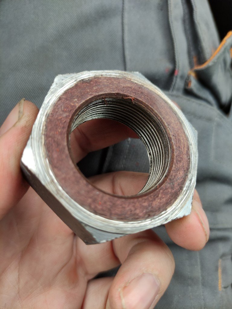

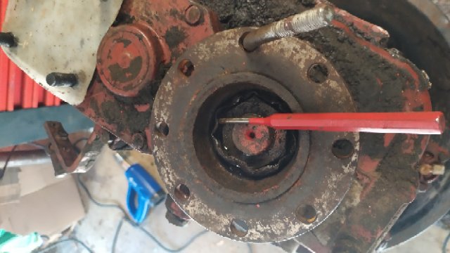

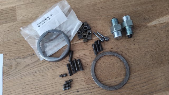

#328 Beitrag von wla_08 » 2021-06-14 11:46:07
unter die Mutter kommt nur ein Sicherungsblechring ("blocking ring" im Bild). Das hatte ich auch erst im Dreck übersehen und mich gewundert warum die Mutter sich nicht löst.
Es wird nach dem festschrauben umgebördelt, damit dich die Mutter nicht mehr lösen kann. Gibt es z.B. bei Lambert
Gruß wla
Hier ein Bild vom Ausbau und dem Ersatzteil:
