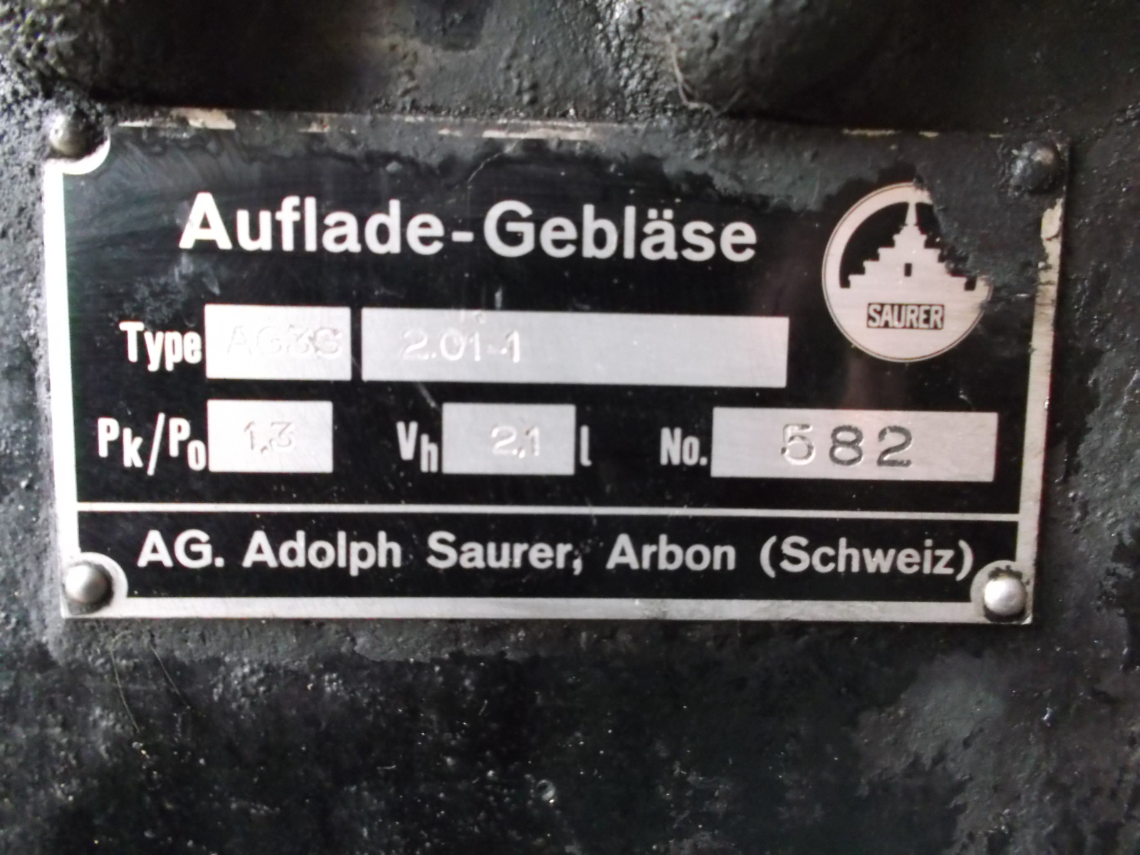

Leider hab ich keine genauen Daten von dem Lader, nur das was auf dem Typenschild steht, ich kann mit diesen Werten leider nichts anfangen, aber vielleicht jemand von euch.

Was ist das für ein Lader? Ein Roots-Gebläse?
PK/P0 1,3 sagt mir hier daß da eine Verdichtung von 1,3 stattfindet, also 1,3 fache Luftmenge angesaugt wird.
Wenn es ein mech. Lader ist dann stellt sich noch die Frage wie viel schneller als die Kurbelwelle der Lader dreht.
Die 2,1l scheinen so was wie ein Hubvolumen zu sein (je 1 Umdrehung?).

@Veit, es handelt sich um einen Schraubenlader
