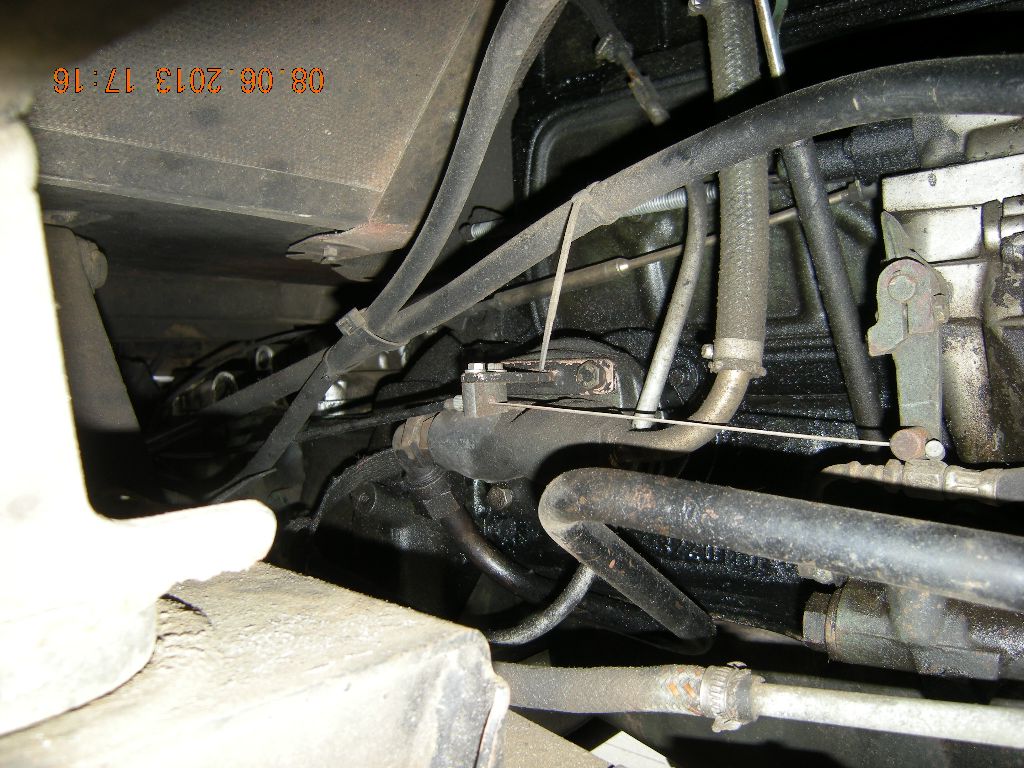

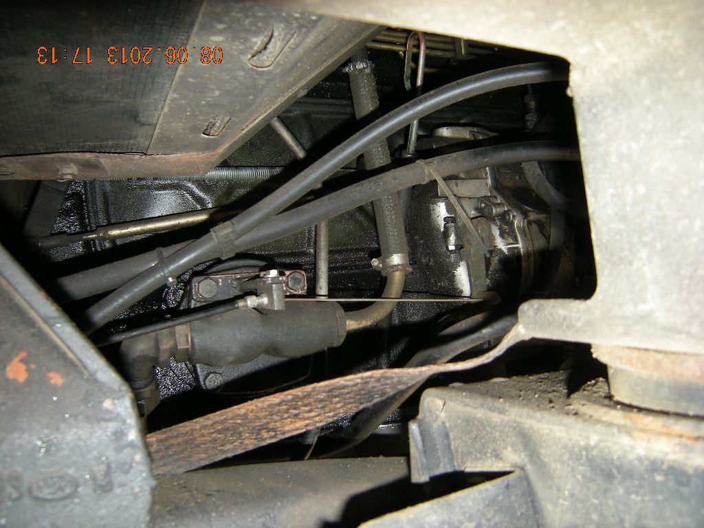

- JRHeld
- Beiträge: 2456
Re: Tempomat Bowdenzug an OM352 ESP anschliessen
Habe auch einen Bowdenzug zum gasgeben an dei ESP angeklemmt.
Nicht für Tempomat sondern für Handgas.
War an der ESP vorgesehen.
Ehemaliges Feuerwehrauto... Gas für Pumpe über Bowdenzug.
Da ist nen Hebel an der ESP der den Bowdenzug aufnimmt.
Auf dem Kompressor (die Warze am Kurbelgehäuse) ist nen Halter drauf, der das Wiederlager für die Zughülle darstellt.
Das eigendliche Wiederlager habe ich selber gebastelt aus verstellschrauben aus dem Fahrradbereich und einem kleinen Klotz in den ich 3 gewinde geschnitten habe, 2 um ihn am Halter fest zu schrauben und eines für die Verstellschraube aus dem Fahrradbereich.
funktioniert einwandfrei seit tausenden von Kilometern.
Lediglich einen Bowdenzug hab ich mal abgerissen, weil er ungünstig an dem hebel der ESP befestigt und damit geknickt war.
Das mochte er auf dauer nicht.
Jetzt habe ich immer einen dabei.
Jakob

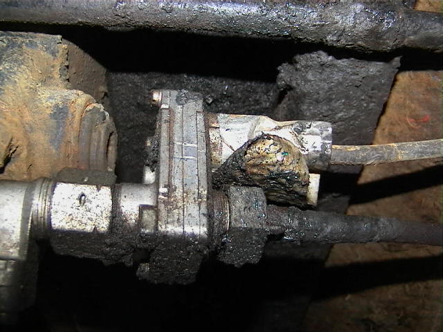

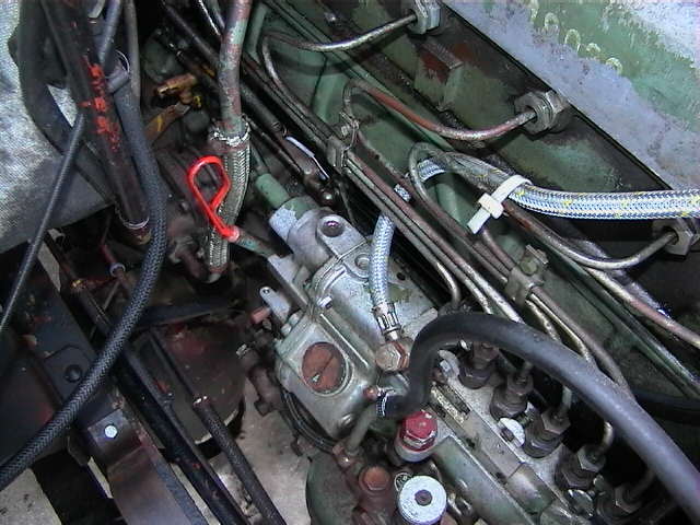

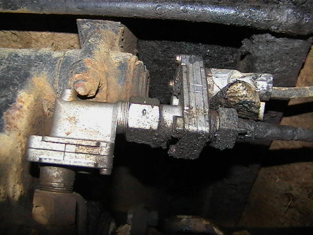

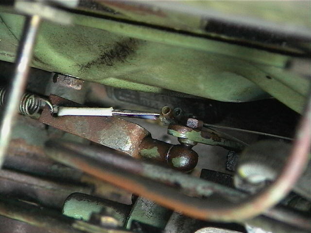

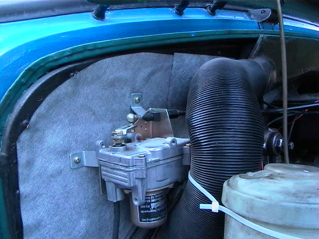

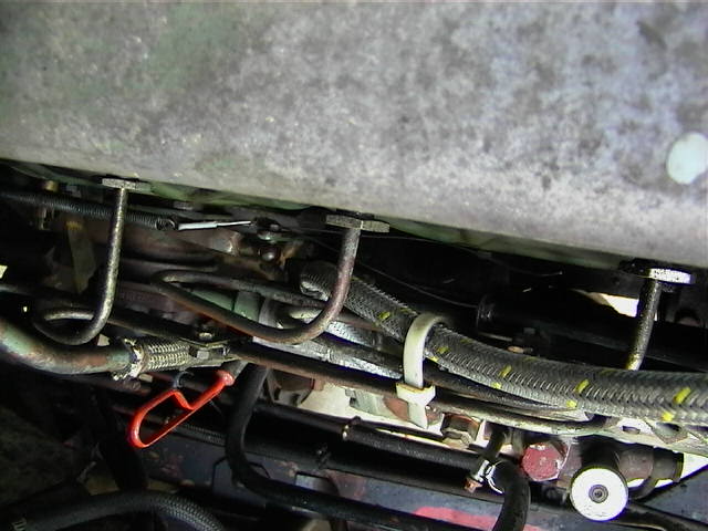

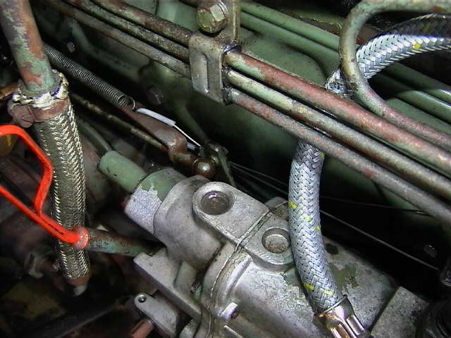

Friemellösung vor 15 Jahren, Zeitbedarf ca. 15 Minuten. Nichts hält so dauerhaft wie ein Provisorium .
VDO Tempomat 12V Ausführung (24V hätte blödsinnig viel mehr gekostet)
Man erkennt auf Bild 403 den schwarzen Bowdenzug, der hinter der ESP sein "Widerlager" (Baumarktwinkel an eine Schraube der ESP geferkelt) findet.
Stahlseele durch eine Lüsterklemme getüdelt und fertig.
Das einzig Nervige an der Sache ist die Hysterese in Verbindung mit dem Turbomotor. Jede etwas größere Bodenwelle bei Fahrt in der Ebene und ein dadurch minimaler Tempoabfall wird sofort nachgeregelt, bei der prallen Leistung gibt das aber gleich einen Hupfer nach oben und dann fängt das wilde Geschaukel an, dass nur durch Eingriff mit dem Gasfuß beendet werden kann.
Bei 130 PS waren diese Fahrsituationen tatsächlich entspannter.
Viel Spaß
Jochen (ab Beginn jeder neuen Tempozone eigentlich immer im Tempomatmodus und in Analogie zu 'fire and forget' Waffensystem im 'speed set and forget' Modus)
Viel Spaß
ja Top, habe die gleiche Anlage wie Landei/Jochen nur mit 24V.
Die Ansteuerung an der ESP hatte ich nicht in erwägung gezogen
weil meine Hand, augenscheinlich nicht rein passte.....ist ja immerhin ein LKW...viel Platz.
Denke das werde ich mir nochmal genauer anschauen, vielen Dank für die Bilder.
JRHeld/Jakob, kannst du mir ein Bild schicken, würde mich sehr interessieren, Danke
erstmal vielen Dank für die Info's, hilft auf jedenfall weiter.
Gruss Sascha
Gruss Sascha
Richtig gut geht das aber nur mit dem RQ regler oder?
der RQV macht ja was er will- temperaturabhängig usw....

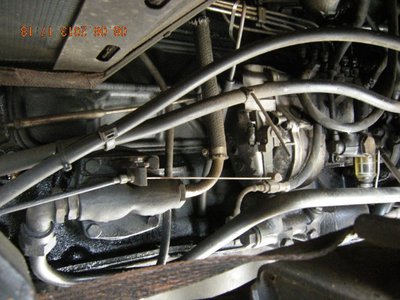

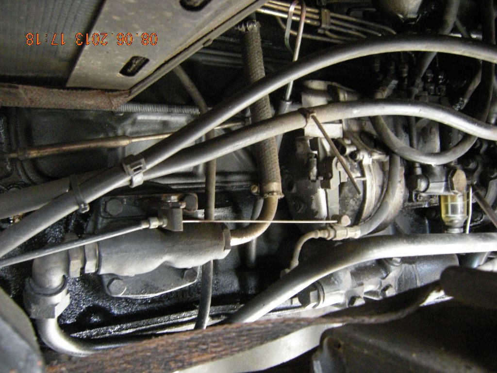

- JRHeld
- Beiträge: 2456
ich schau mal ob ich heute abend irgendwie ein Bild durchs Radhaus machen kann.
Jakob
Jakob
Ich bin krank,
ich hab die Schrauberitis...
Hallo Jakob,
Das wäre klasse
Gruß Sascha
Das wäre klasse
Gruß Sascha
So, nun hier die Bilder von meiner Lösung:
Ich bin krank,
Hallo Jakob,
super, Danke, ich denk so werde ich es auch machen.
Gruss Sascha
Gruss Sascha
