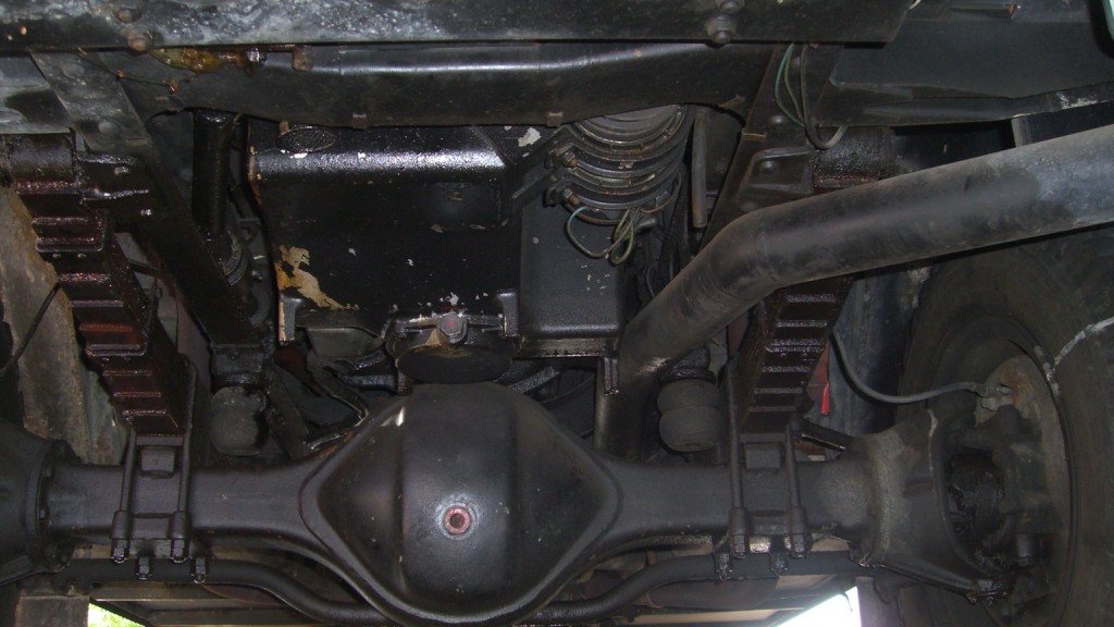

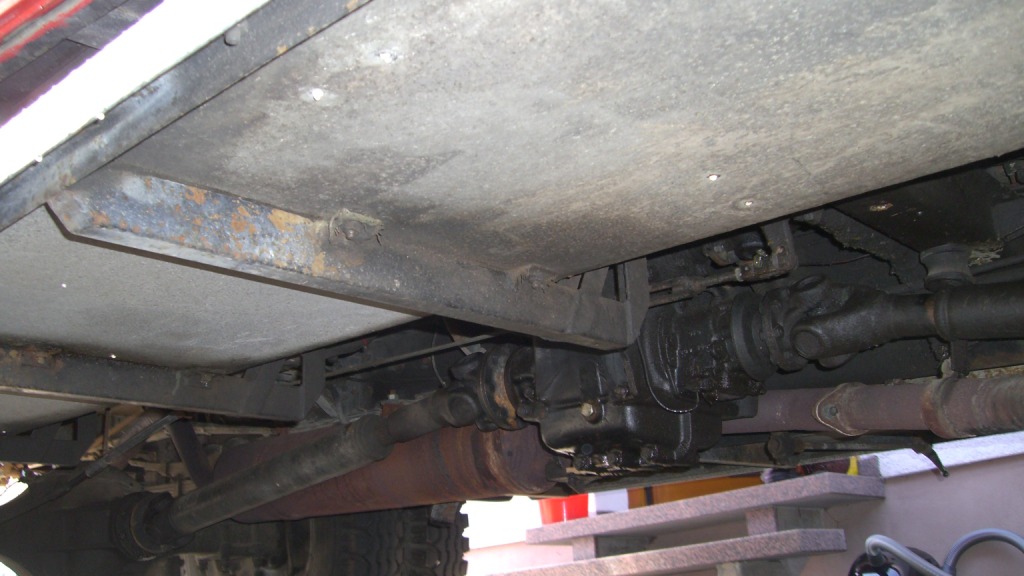

bin neu im Forum, mein Kollege empfahl mir, mal auf die Allrad-LKW-Seite zu schauen, denn ich bin ernsthaft dran, endlich den Traum vom eigenen Magirus wahr zu machen. Es würde sich um einen 1965er 150 D 10 A handeln, die Bilder zum Obenherum meine ich ganz gut einschätzen zu können, Hilfe bräuchte ich noch von Euch in Puncto Motor, Getriebe, Dichtungen, Leitungen.
Auf was speziell sollte ich beim Vor-Ort-Termin bzw. Probefahrt achten? Gibt es Schwachpunkte, die besonders zu beachten sind? Anbei zwei Bilder zum Untenrum, kann man da schon evtl. schon was erkennen, was ich hinterfragen sollte?

Hai Conrad,
ich habe mir letzten Freitag auch nen 150er gegönnt (sieh trööt mein neuer von mir)
auf deinen Bildern kann ich nix schlechtes erkennen.
sollte man konrollieren
Reifen sehr alt?
Einspritzpumpe kein Öl, sondern Diesel oder andere Sachen drin
Auspuff bricht am schalldämpfer hinten ab
Auspuffhalterungen
Bremsen klappen, sowie system dicht.
Ölstand zwischengetriebe
währe jetzt das wichtigste, was ich bei menen kontrolliert/aufgefallen ist

tragringe kontrollieren

#4 Beitrag von Merlin82 » 2013-05-30 8:26:25
Bremskraftverstärker Hydrair unbedingt ansehen! Ist scheinbar die schwächste Komponente des Mercurs.

Merlin82 hat geschrieben:Bremskraftverstärker Hydrair unbedingt ansehen! Ist scheinbar die schwächste Komponente des Mercurs.
Moins,
soweit ich weis, hat der 150D10 keine Hydrair sondern einen Bremskraftverstärker, der in der Funktion dasselbe macht, aber anders aufgebaut ist (nicht so kompliziert und nicht so anfällig.

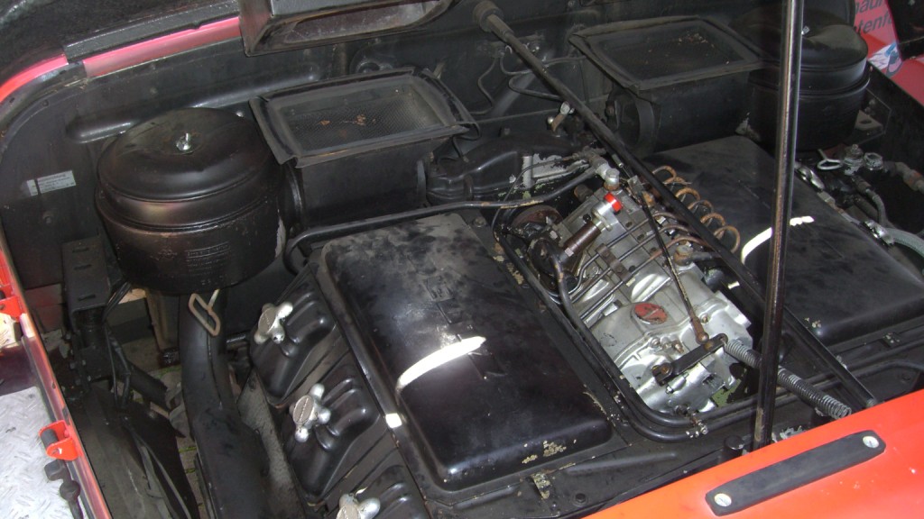

Hätte noch ne Frage, die zwei weißen Striche oder Markierungen auf dem Motor, was haben die zu bedeuten?

#7 Beitrag von nik » 2013-05-30 22:48:46
Die Makierungen können beim Abbau der Ventildeckel gemacht worden sein damit man sie nicht vertauscht, bin mir aber nicht sicher.

#8 Beitrag von Andy » 2013-06-03 17:01:50
Ich dachte das wäre der Lichteinfall :D
Original sind da keine Striche, das scheint mir auch so, dass die Deckel nicht vertauscht werden sollten.
