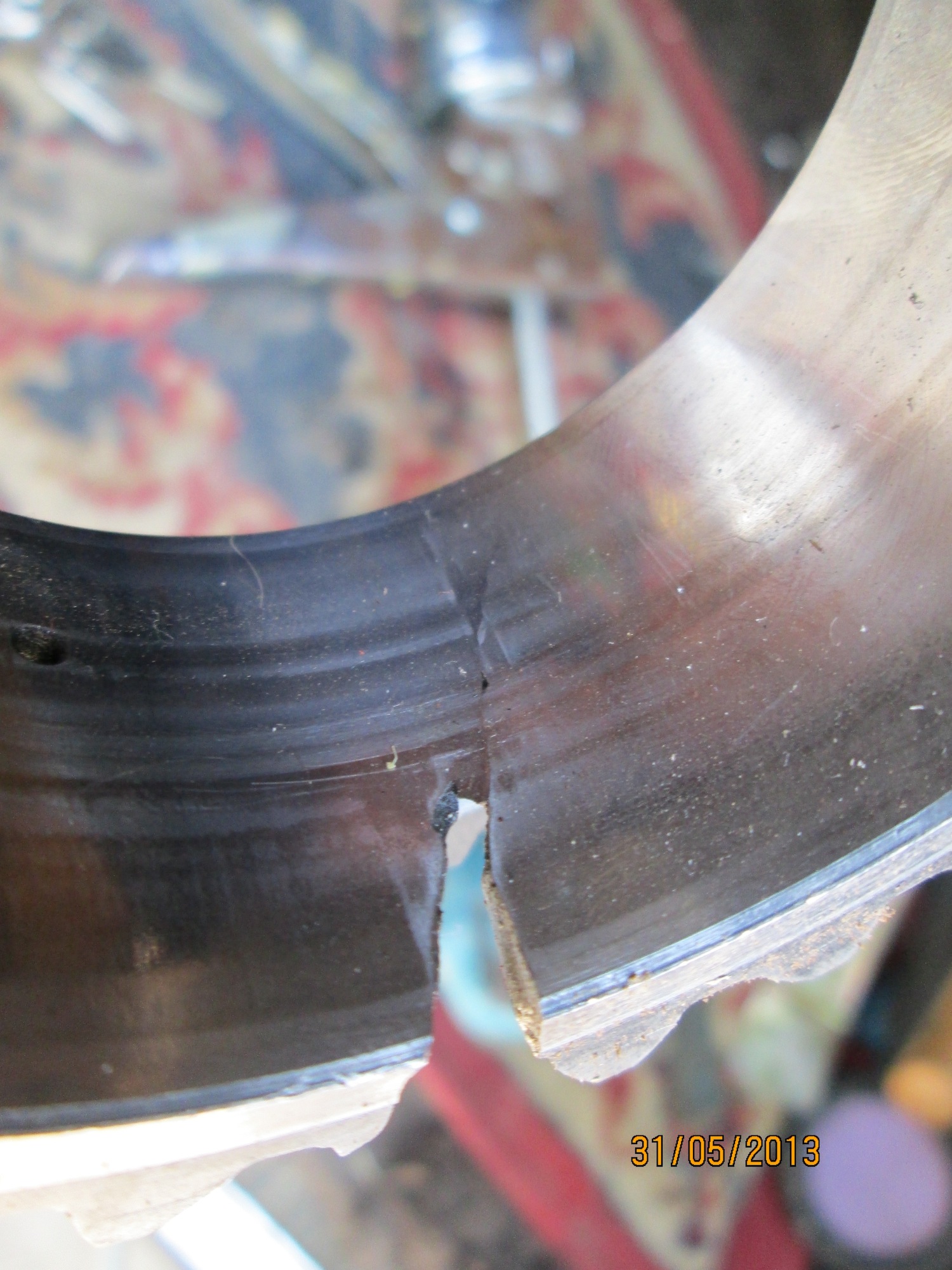

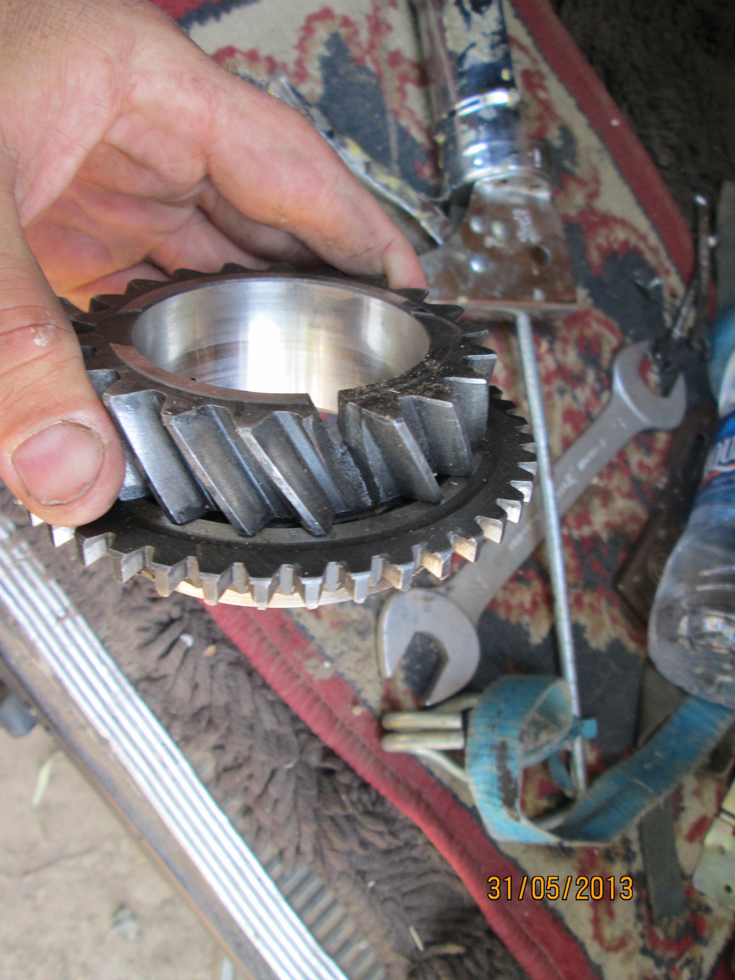

... alter Schwede , da hast du aber Glück gehabt , daß es dir nicht das Getriebe zerrissen hat .traumtaenzer hat geschrieben:So...mal nen paar Pics vom Ritzel.
Re: Getriebeschaden
Hätt' aber nicht mehr lange gedauert, dann.............. .OliverM hat geschrieben:... alter Schwede , da hast du aber Glück gehabt , daß es dir nicht das Getriebe zerrissen hat .
