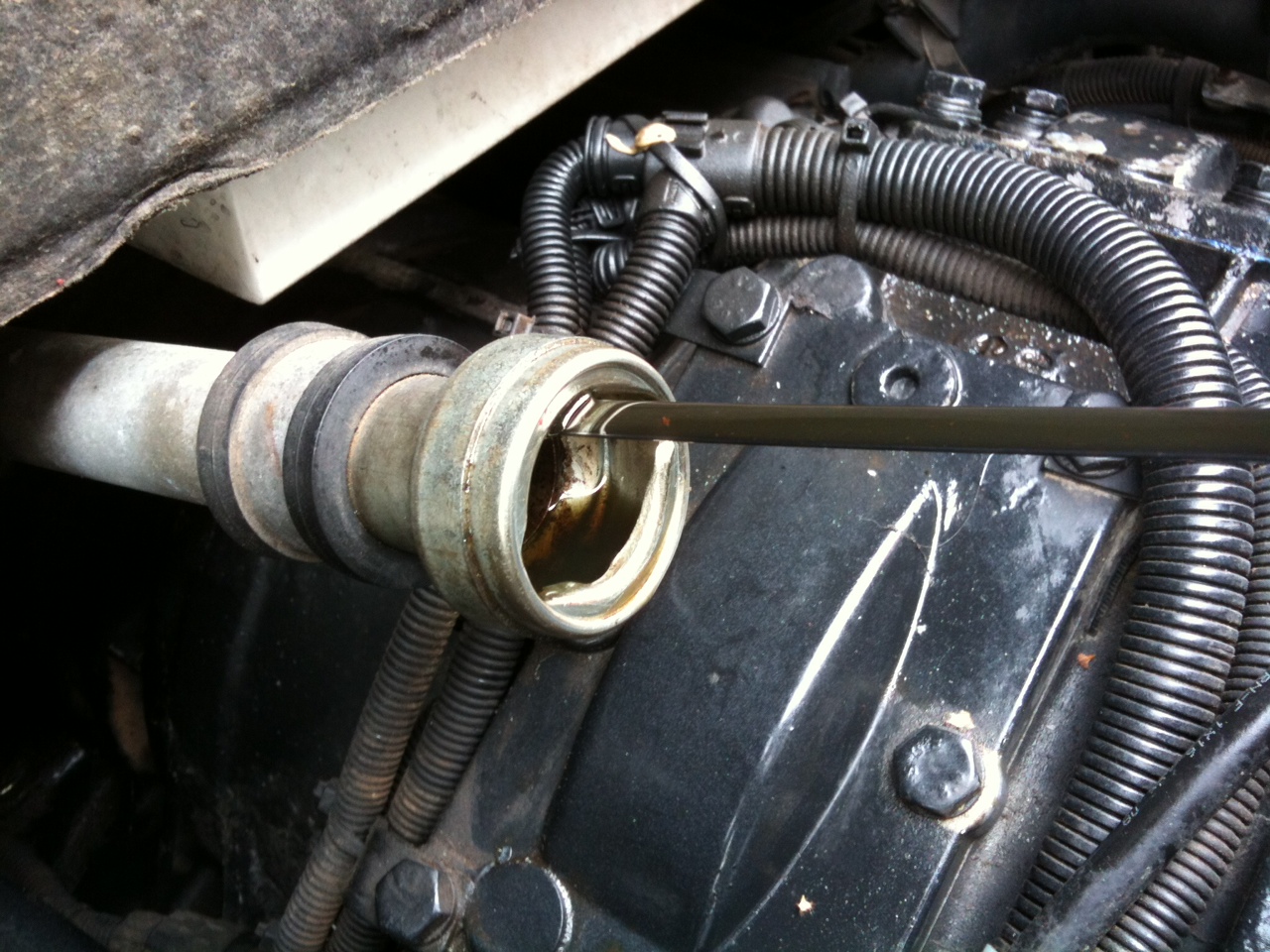

da ich gerade ein kleines Ölverlustproblem mit meinen Automatikgetriebe (ZF-HP 590 Ecomat, 5 Gang) habe weis ich ehrlich gesagt nicht wie ich damit umgehen soll.
Folgende Problematik ist aufgetreten.
Letztes Jahr habe ich das Öl wechseln lassen und bin seit dem ca. 13.000 km gefahren ohne irgendwelche Probleme. Nach unserem 14 tägigen Osterurlaub diesen Jahres habe ich unseren MAN auf den angemieteten Stellplatz abgestellt und nicht mehr bewegt bzw. gestartet. Nach 2 Wochen bekam ich einen Anruf mit dem Hinweis das sich eine Öllache unter unserem Fahrzeug bildet. Nach dem ich gesehen hatte das der Ölverlust vom Automaten stammt habe ich alles abgeputz um zu sehen wo das Öl austritt. Sicherheitshalber legte ich noch einen Karton unter. Am nächsten Tag als ich bei unserem Fahrzeug war stellte ich ein weiters Mal Ölverlust fest und jetzt konnte ich auch sehen wo das Öl austritt. Unglaublicherweise aus dem Öleinfüllstutzen was physikalisch eigentlich nicht möglich ist da dieser sich an der höchsten Stelle befindet.
Nach einem Telefonat mit ZF und der Fa. Beißbarth (Getriebespezialist) wurde mir geraten die Ölablass-Schraube zu öffnen um nachzusehen ob sich Wasser darin befindet. Fehlanzeige kein Wasser.
Seit dem ist Ruhe aber ich habe bis dato unseren Großen noch nucht gestartet. Ich weis wirklich nicht wie ich mich jetzt verhalten soll. Die Fa. Beißbarth meinte ich kann das Fahrzeug zu ihnen auf den Hof stellen damit sie beobachten können ob sich weiterhin etwas tut. Hilft mir nicht weiter.
Vielleicht weis von Euch jemand einen Rat oder kennt vielleicht sogar dieses Problem. Unser Fahrzeug hat gerade einmal 78.000 km auf den Buckel.
Vielen Dank im voraus.

- Beiträge: 17896
Re: Ölverlust bei ZF HP590 Ecomat Automatikgetriebe
Nur mal so ins Blaue spekuliert:
Beim Ölwechsel wurde zu viel Öl eingefüllt. Nach längerer (mehrwöchiger?) Standzeit sind alle Ölkanäle, Schaltventile usw. leergelaufen und das Öl sammelt sich in der Ölwanne, wo der Ölstand so lange ansteigt, bis es zum Einfüllstutzen herausläuft?
Ähnliche Phänomene gibt es ja bei Motoren mit Ölkühlern, wo der Ölstand etliche Zeit nach dem Abstellen des Motors ansteigt, weil sich das Öl aus dem Ölkühler zurück in die Ölwanne begibt.
Wenn es eine Anweisung gibt, wie der Ölstand im Getriebe korrekt zu messen ist (kalt oder warm, bei laufendem Motor oder im Stillstand oder nach x Stunden, ...), evtl. mal die Ölfüllmenge kontrollieren?
Hallo Prix,
vielen Dank für den Hinweis was aber deine Vermutung wahrscheinlich entkräftigt ist die Tatsache dass wir Anfang Januar, nach 5 Wochen Marokko, unser Fahrzeug für fast 3 Monate in einer ebenen Halle abgestellt haben und in dieser Zeit nichts passiert ist. Absolut trockener Boden. In dieser Zeit hätte doch das Öl ebenfalls zurücklaufen müssen.
Theoretisch kann doch nur eine Vermehrung des Öles oder ein Druckaufbau im Getriebe zu diesem Phänomen führen oder liege ich da falsch. Eine Kapilarwirkung schließe ich einmal aus.

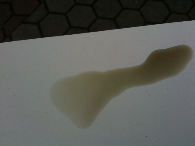

- Knuddelbaerchen
- Beiträge: 391
- Registriert: 2013-04-07 11:35:47
Hallo Günni,
ich habe einen Verdacht, daher bevor ich diesen loslasse eine Frage,
kannst du mal etwas Getriebeöl ablassen ( ein wenig), nur um zu schauen
wie die Farbe des Öls ist.
Also rein rötlich oder anders.
Ein Foto vom Öl auf hellem Untergrund wäre spitze.

- Knuddelbaerchen
- Beiträge: 391
fernreisende hat geschrieben:Hallo Knuddelbaerchen,
das Öl hat eine leicht honigfarbene Färbung und ist absolut klar. Keine Eintrübung.
Hallo Günni,
auf dem Bild oben schaut das aber anders aus.
Bist du absolut sicher das das Getriebeöl unverfälscht ist ?
Grüßle,
Bärchen
im trübe angle
Bärchen
im trübe angle

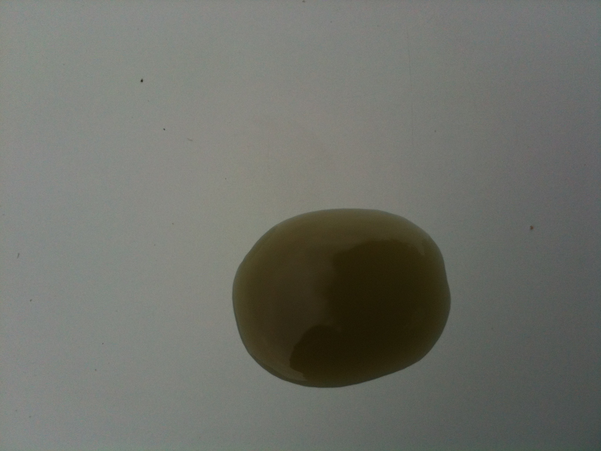

- Knuddelbaerchen
- Beiträge: 391
fernreisende hat geschrieben:Habe ein wenig Öl, wie ich nachgeschaut habe ob sich Wassser darin befindet, in eine Edelstahlschüssel abgelassen und da hat es so ausgesehen wie oben beschrieben.
Günni, kippe das Öl bitte in eine helle Plastikschüssel, oder auf eine helle Tischplatte,
aber nicht in einem Behältnis aus Edelstahl anschauen und beurteilen, das verfälscht alles.
Grüßle,
Bärchen
im trübe angle
Bärchen
im trübe angle

- Knuddelbaerchen
- Beiträge: 391
fernreisende hat geschrieben:nach der Arbeit werde ich mich unter den LKW legen und etwas auf ein weißes Papier geben.Günni, kippe das Öl bitte in eine helle Plastikschüssel, oder auf eine helle Tischplatte,
Und Günni,
wenn möglich vorher kurz Motor anwerfen und das Getriebe kurz was schaffe lassen.
Dann möglichst schnell etwas Öl ablassen. Danke
Werde mir das Foto morgen anschauen.
Grüßle,
Bärchen
im trübe angle
Bärchen
im trübe angle

- fernreisende
- Beiträge: 313
- Registriert: 2008-03-03 22:07:55
- Wohnort: Da wo unser Leopold steht
habe ein weiteres Mal etwas Öl abgelassen und fotografiert und muß meine Aussage von oben korregieren. Es scheint doch getrübt zu sein. Grauer Schleier im Öl das eine leicht grünliche Farbe hat.
Hallo Joachim,
danke für den Tip
Hallo Joachim,
danke für den Tip
So Günni,
das war es worauf ich hinaus wollte,
Eine Ferndiagnose ist in so einem Fall immer schwierig, aber kontrolliere mal dein Motoröl auf Füllstand und Zustand.
Der Zustand des Motoröls dürfte vermutlich unverändert sein, aber der Füllstand weniger.
Ja das ist schwer zu beurteilen wenn man berücksichtigen muss, wie viel Öl war drin, wie viel hat der Motor verbraucht,
steht der Lkw auch topfeben, und so weiter.
Zusätzlich den Kühlwasserstand kontrollieren !!!
Nehmen wir mal an Wasser wäre ins ATF gekommen, wie lange ist das schon so,
hat sich da bereits eine Emulsion gebildet ?
Das Glykol wird deinem Getriebe wenig Freude bereiten wenn es tatsächlich Wasser sein sollte.
Hat dein MAN einen kombinierten Kühler fürs Kühlwasser und fürs Öl ?
Kannst du am Leitungsverlauf erkennen.
Das Problem ist jetzt nur, fast egal was sich da ins Getriebe gemogelt hat, für dein Getriebe ist das nicht gesund.
Daher würde ich von Fahrten abraten bis der Fehler gefunden, das Problem behoben und wieder nur ATF im Getriebe ist.
Meine Vorgehensweise wäre jetzt die, mit der Ölprobe ab zu einer MAN Werkstatt, die kennen ihre Pappenheimer, und
diese das Problem beheben lassen.

Wie ist eigentlich der Ölstand von deinen Getriebe ?
Zu hoch , viel zu hoch ?

Hallo,Irgendwie schade, keine Resonanz, keine Info was und wo jetzt das Problem war.
das Thema ist noch nicht durchgestanden. Nach dem ein weiteres Mal Öl über den Öleinfüllstutzen ausgeterten ist, konnte ich es mit dem Handy auch filmen (Konnte ich hier nicht einstellen da die Dateigröße zu groß ist). Am Sa. habe ich unseren Großen jetzt zu der Fa. Beissbarth & Müller gefahren (ZF-Vertretung im Osten von München). Eine Ölprobe (dank euerem Vorschlag) hatte ich, vor einer Woche, dort hingebracht mit dem Ergebniss, dass kein H2O im Öl vorhanden ist und das diese Färbung so schon i.O. wäre. Ein Mitarbeiter, angeblich DER Spezialist für den HP 590 ZF-Automaten, meinte das es mit 100% Wahrscheinlichkeit ein Ventil sei. Am Mittwoch oder Do. weis ich hoffentlich mehr. Übrigens bei der Fahrt zur Werkstatt hat das Getriebe ohne Probleme funktioniert.

Also. Habe gerade bescheid von der Werkstatt bekommen und es soll tatsächlich ein schadhaftes Ventil vom Wandler sein das die Sauerei verursacht hat.
