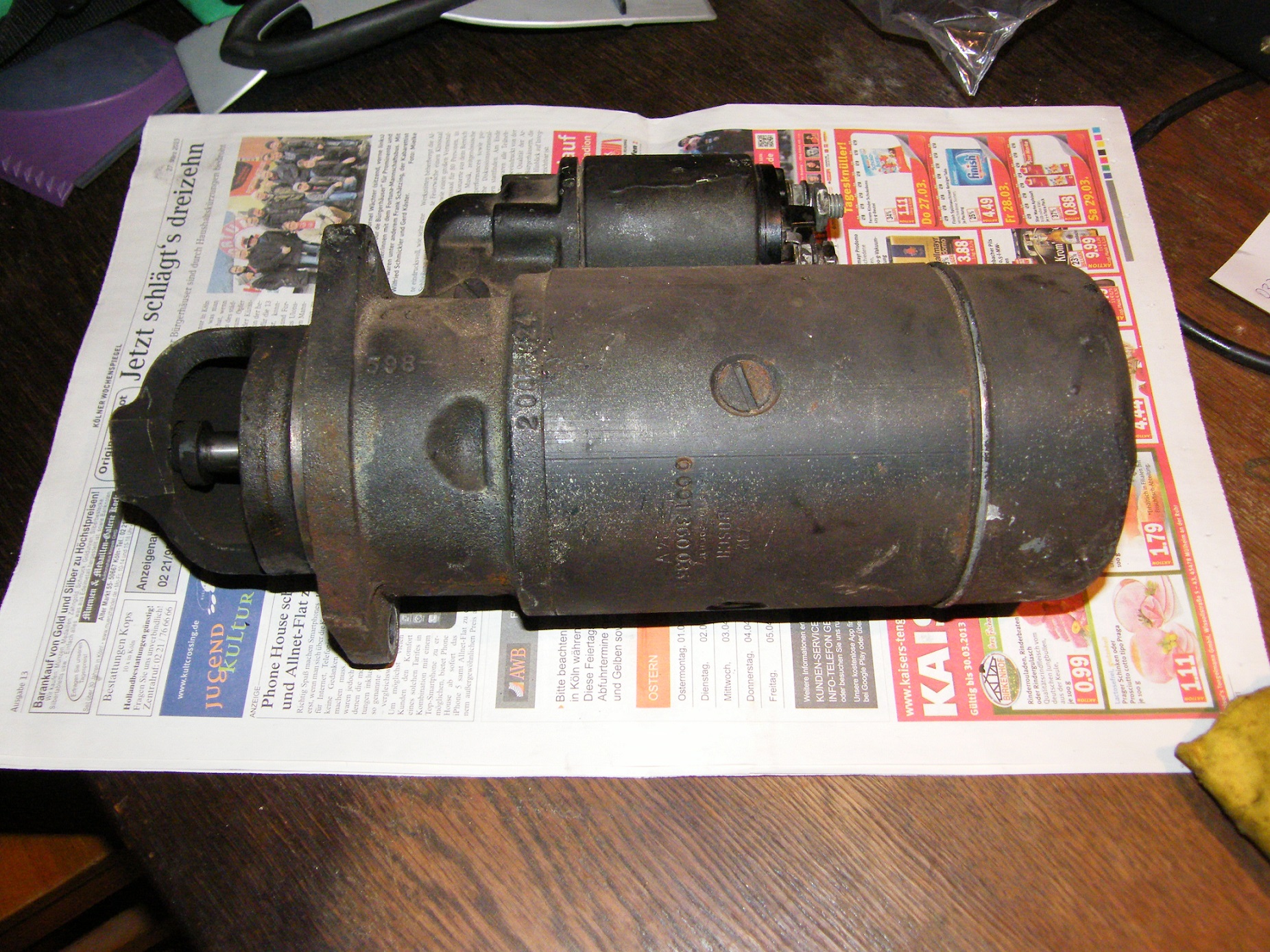

Ich habe den Anlasser ausgebaut und direkt mit der Batterie verbunden, unter heftigem Funkenflug (an den Kabeln) hat der Magnetschalter reagiert, der Anlasser drehte jedoch nicht.

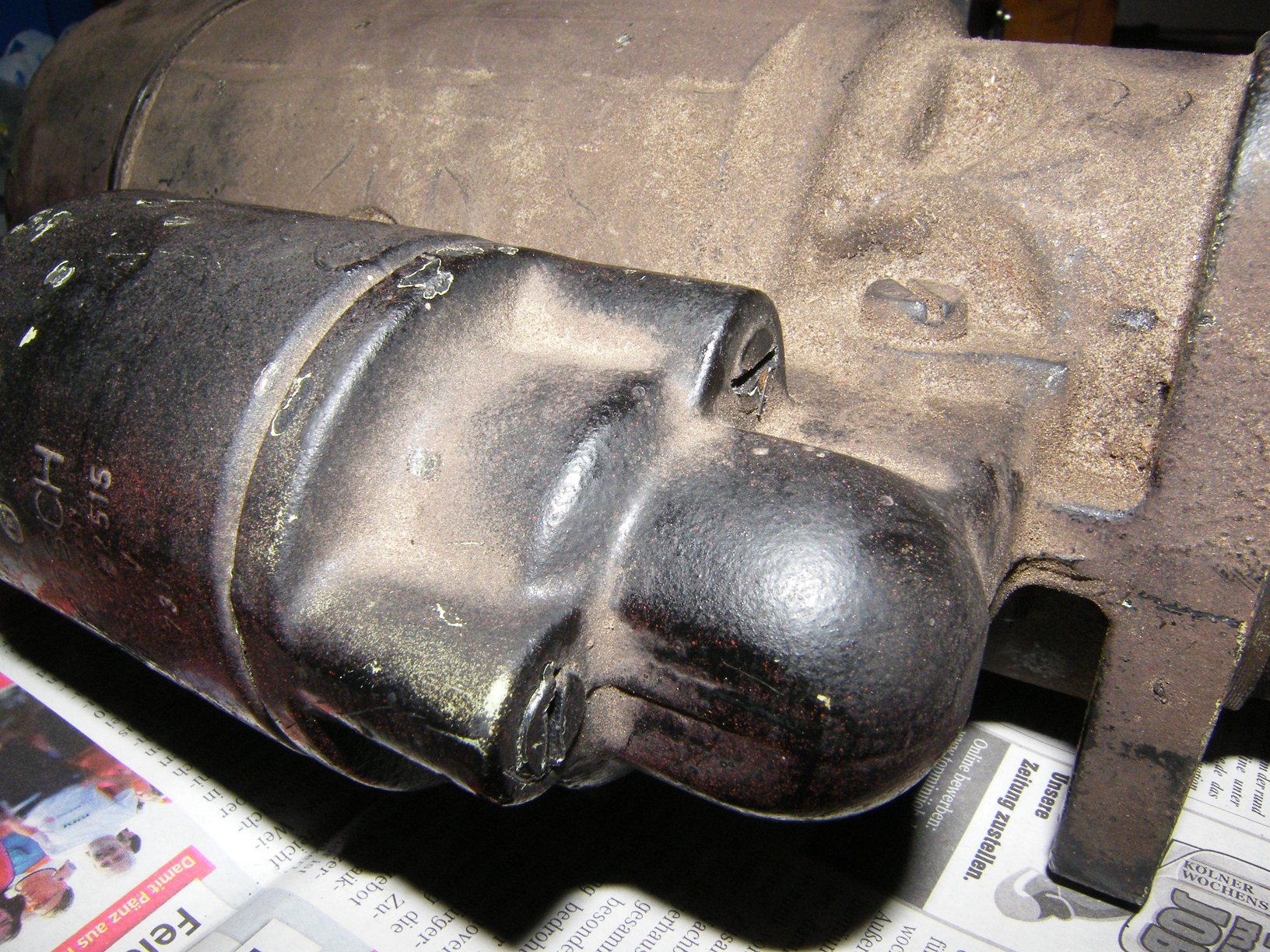

Ich bekomme den Anlasser nicht geöffnet, die Schrauben sitzen bombenfest und liegen so tief, dass ich befürchte auch mit Kriechöl nicht dran zu kommen.
Was kann ich tun um möglichst kurzfristig wieder zumindest zu meinem Stellplatz zurückkehren zu können ?
Bosch-Dienst (machen die das sofort) ?
Tipps wie ich den Anlasser auf bekomme ?

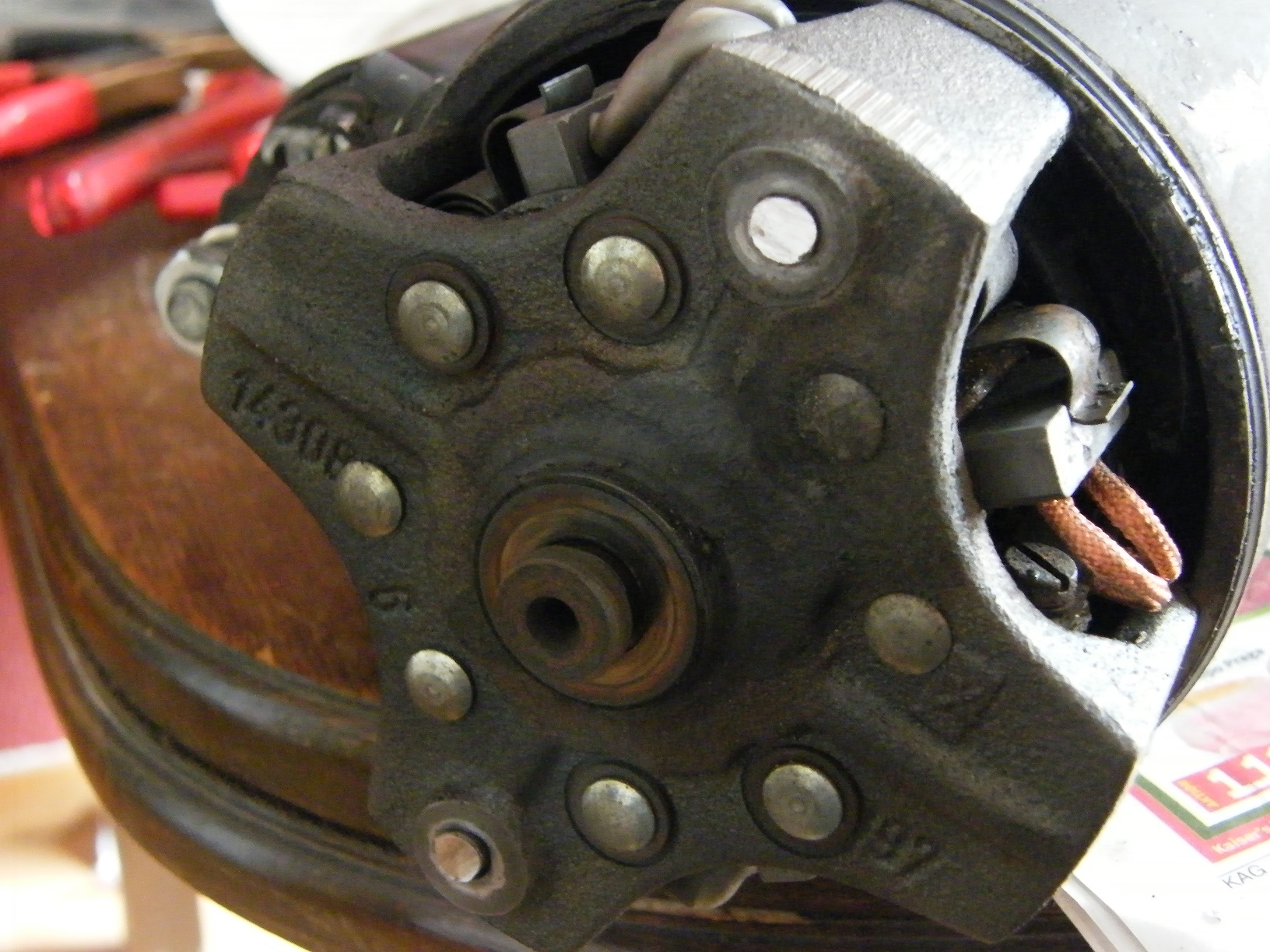

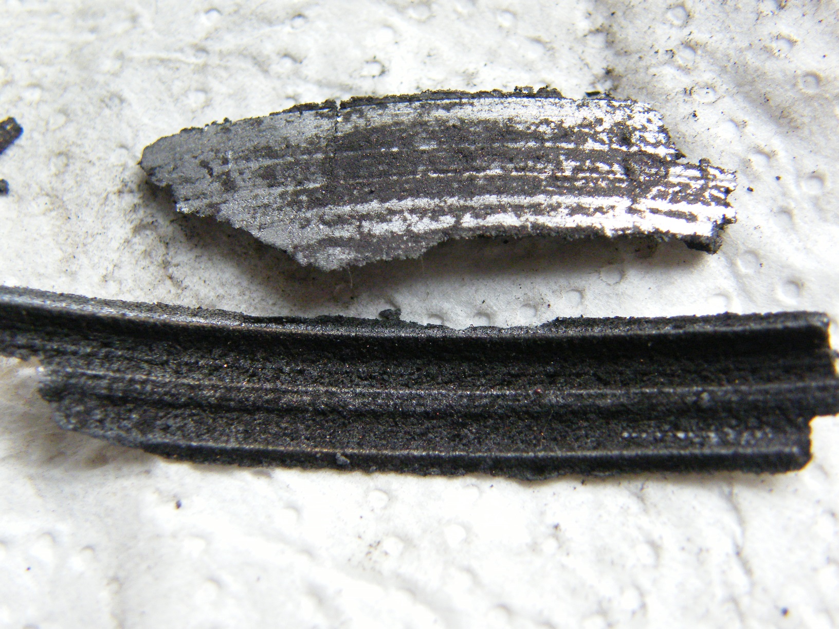

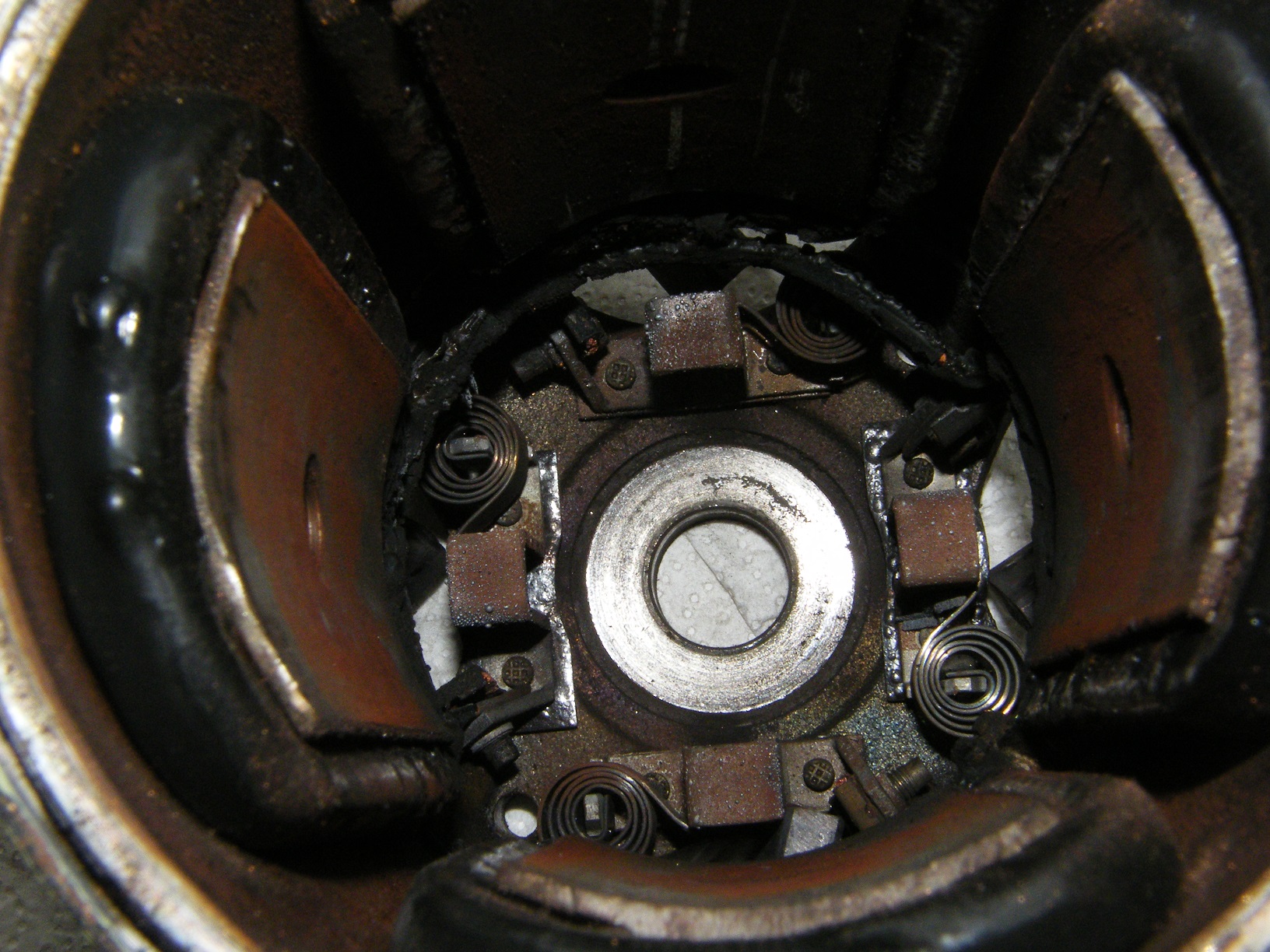

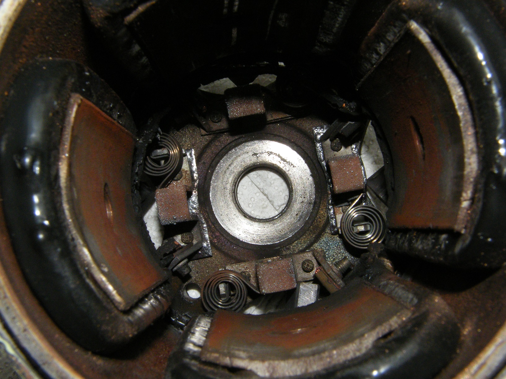

geh mal bei und schraube den Deckel auf Bild 3 ab und kontrollier die Kohlestifte ob die noch lang genug sind
oder verklemmt.
Wenn noch Rest da ist, umdrehen und dann sollte er noch einige male starten.
Beim Bosch dienst gleich mal anfragen ob die noch welche liegen haben.
Viel Erfolg
Alfred
oder verklemmt.
Viel Erfolg
Alfred

bist Du sicher das der Magnetschalter i.O. ist - am besten mal ausbauen bzw vom Anlasser trennen. (Da ist nen Haken und nen Langloch - zuständig für das Ritzel vom Anlasser - rastet dann in den Zahnkranz der Schwungscheibe ein - wichtig für wieder Zusammenbau)
Und dann testen:
1. Magnetschalter - rückt der Bolzen aus?
2. Anlasser - direkt an Bat anschließen - ACHTUNG VERLETZUNGSGEFAHR!!!! aufm Boden mit dem Fuß fixieren oder im Schraubstock (besser) einspannen (nur kurz mal dran halten + u -)
Wenn der Anlasser dann dreht ist der Magnetschalter defekt. (egal was der Magnetschalter vorher für Geräusche gemacht hat)
Hat an meinem 110-17 mal das gleiche Problem (hab den Anlasser mit dem Fuß festgehalten - ACHTUNG VERLETZUNGSGEFAHR da ist richtig Power dann drauf bei Bat anschluß !!!!!!!!!!!!)
Je nach Zündwilligkeit kannste den auch mit ner RATSCHE mit Freilauf und entsprechendem Hebel anschmeissen (auf keinem Fall ohne Freilauf - TÖDLICH!!!!!!!!!!)
Entscheide DU - übernehme keine Verantwortung für evtl. Verletzungen der zuvor genannten Möglichkeiten!

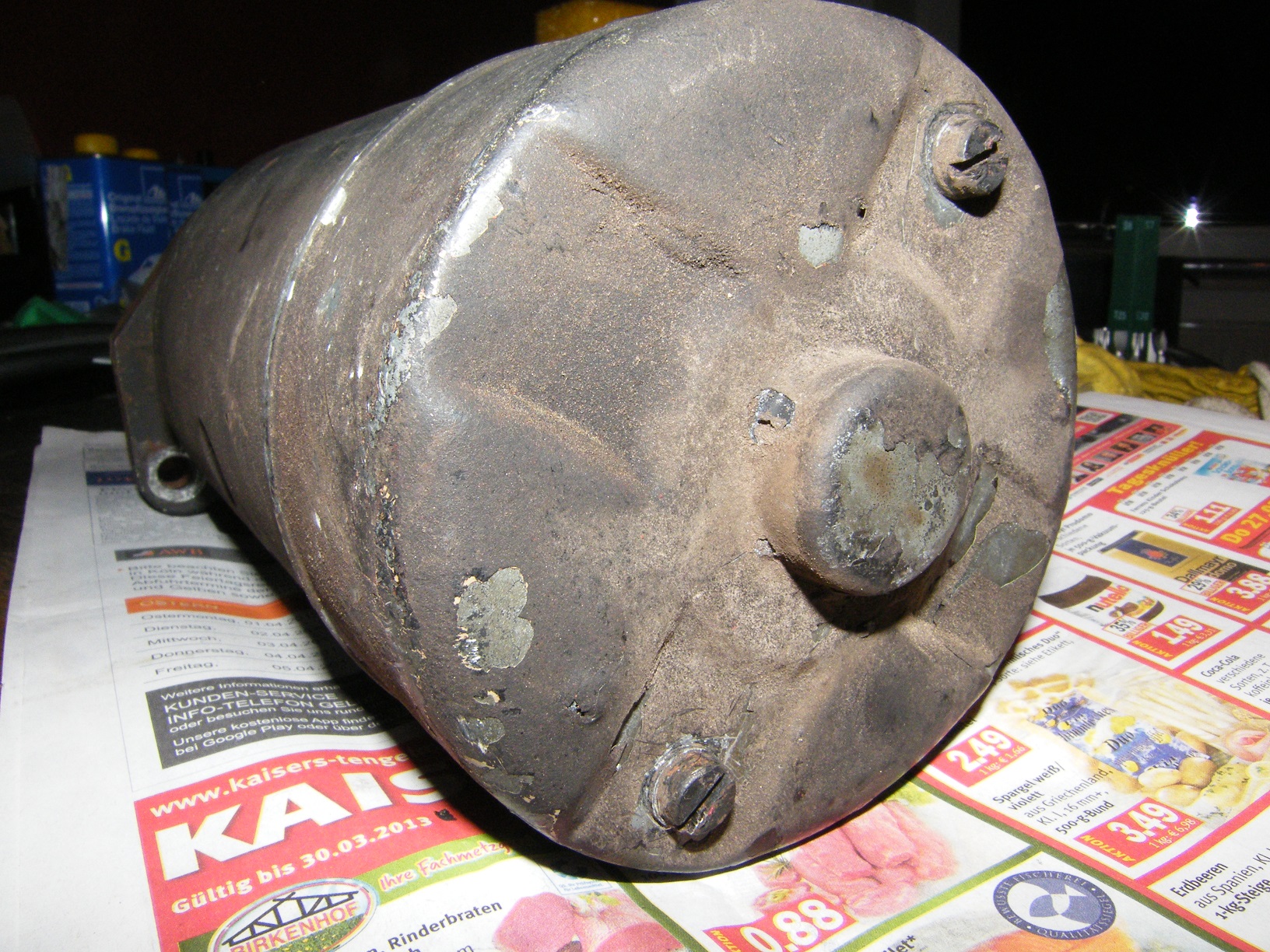

Zu Bild 3
Z.B. eine "gute" Wasserpumpenzange ( eine die selbstklemmend arbeitet ) an den Schrauben ansetzen ( seitlich ),
den Anlasser gut fixieren, dann müßte es klappen
oder, exakt passenden Schraubendreher mit Druck in die Schlitze einsetzen, am Schraubendreher einen Schlüssel
oder W.pumpenzange ansetzen und drehen
Klappt das nicht, wie oben vorgeschlagen einen Schlag seitlich am Schlitz der Schraube mit einem stumpfen Meisel
in Drehrichtung
Oderrrr, wenn Schraubstock zur Hand, die Schraube des Anlasser im Schraubstock festklemmen und den Anlasser drehen
Odeerrr, wenn Modellbauschleifmaschine zur Hand, an der Schraube je die Paralellseiten abschneiden damit so ein
herkömmlicher Maulschlüssel passt

Ich werde das Gefühl nicht los das Du unbedingt die versenkten Schrauben vom Magnetschalter lösen willst.
Brauchst doch nur die beiden Schrauben vom Deckel lösen und das sind nur 4mm Schrauben,
im schlimmsten fall drehst Du die ab. Mit nem Heißluftfön ordentlich erhitzen die Schrauben, wirkt Wunder.
Nach links lose und rechts fest
Gruß Alfred
Gruß Alfred

Wen der Anker defekt ist macht man ihn auch nicht mehr .
Schleife die Schraubenköpfe vorsichtig ab , dann kannst du ihn zerlegen , brauchst halt neue Schrauben , die sind sehr lang ( gehen bis zum Lagerschild ) .
Den Anker und die Wicklungen kannst du bei einen Motoren ( E-Motoren ) Bauer oder Wickler prüfen lassen , es wird schon einen in den Kaff geben wo du wohnst .
Wen die hin sind , macht man ihn in der Regel nicht mehr . Das gleiche bei Gehäuse und Lagerschild schaden .
Beim Austausch wird nichts anderes als gereinigt , gelagert , neue Kohlen , Anker überdreht , neues Ritzel und neuer Magnetschalter , noch neuer lack und fertig ist das Austausch gerät .

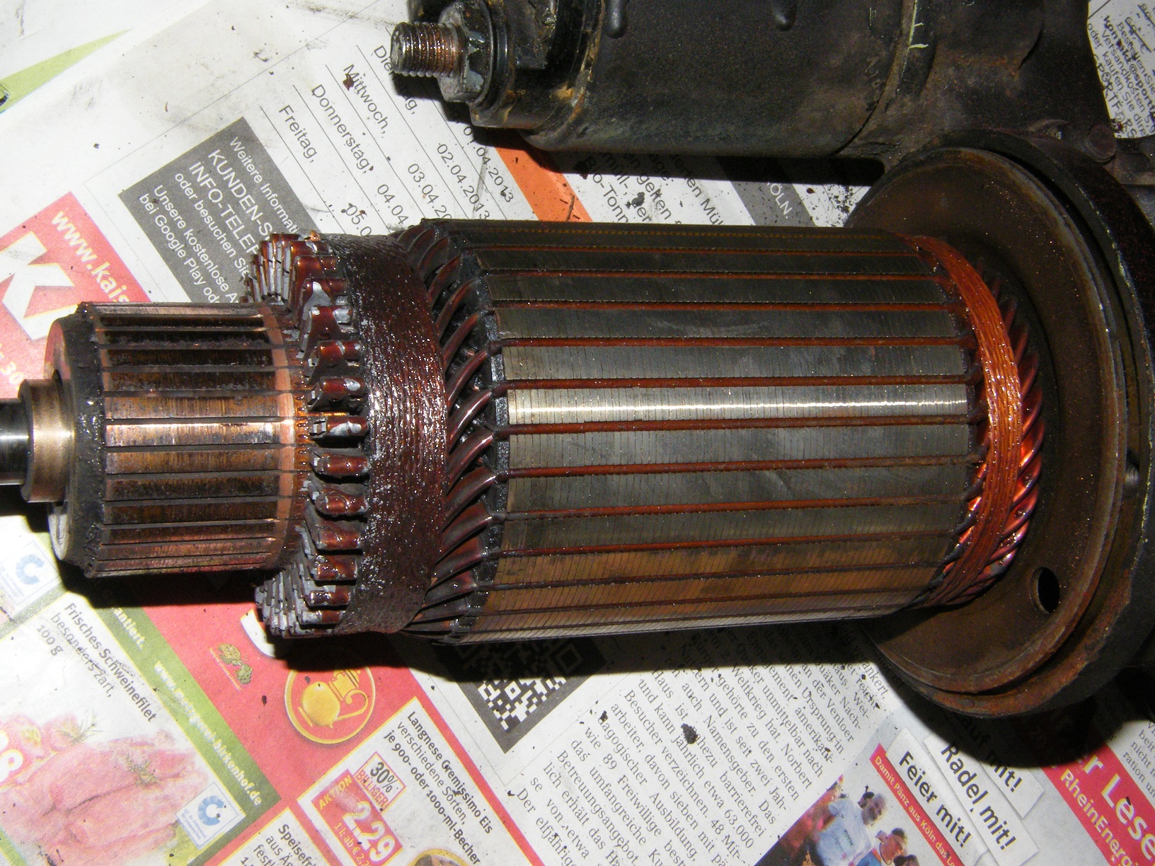

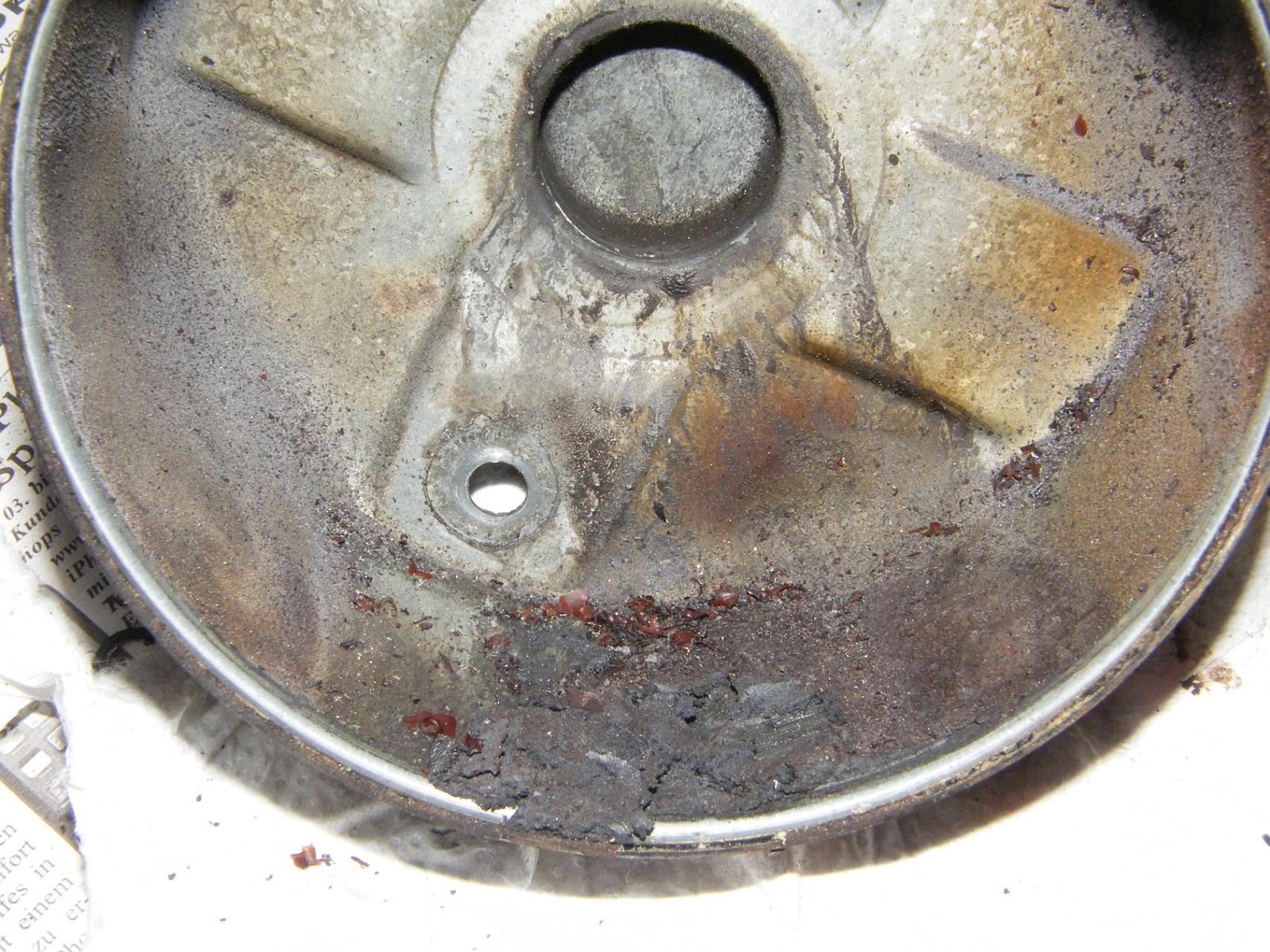

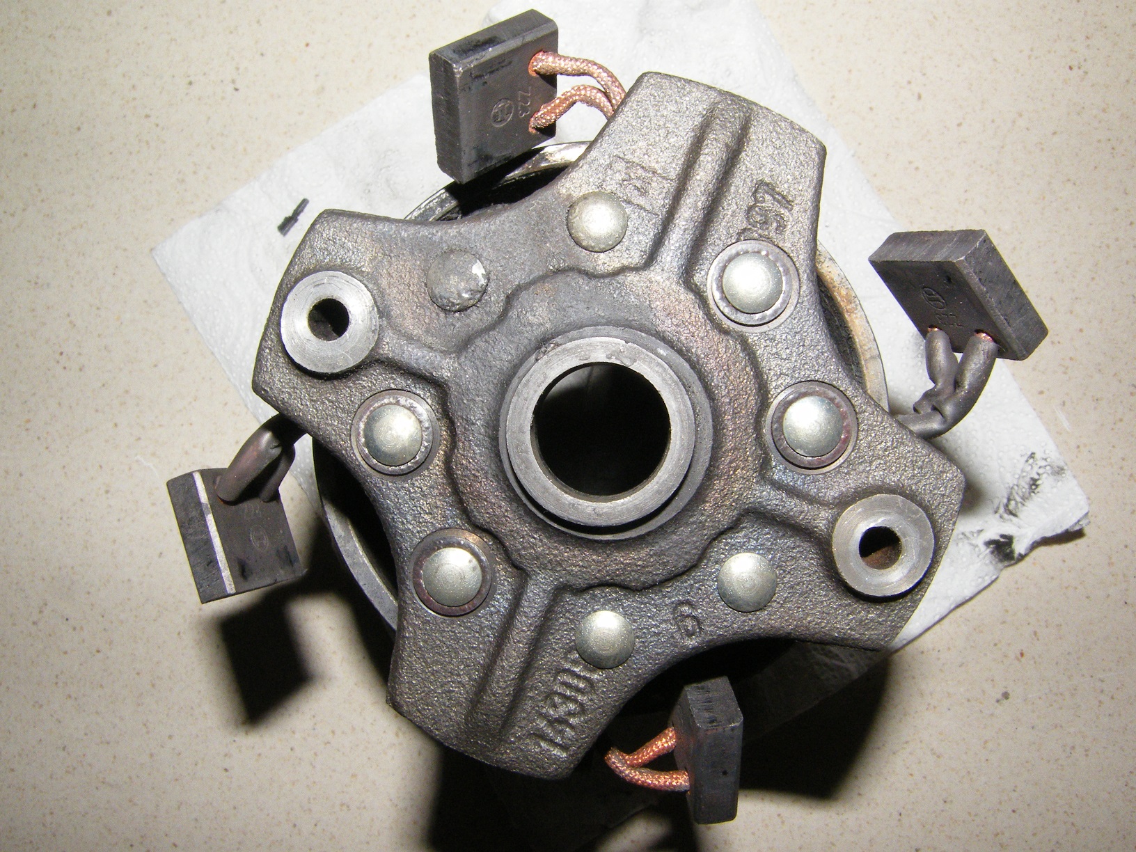

So, aufgrund der großen Anteilnahme und meiner Neugierde geht es weiter. Ich habe die Flex auf die Schrauben angesetzt
Plötzlich liessen die sich leicht entfernen, sie waren scheinbar nur vom Lack verklebt.
Innen hab ich keine Auffäligkeiten erkennen können, ich weiss aber auch nicht wie es aussehen sollte.
Klette
Klette

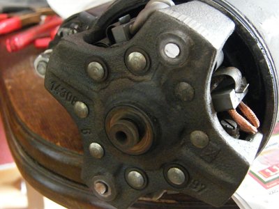

Täuscht das Bild zwei oder steht da die Kohle zu weit zurück ???
Hatte ich mal bei einem Motorrad-Anlasser, alles gut eingefettet und die Kohlen wurden wieder gleichmäßig angedrückt

DSCF7169_alg.jpg - der Abrieb der Kohlen?
Re: Anlasser defekt, es geht weiter
sorry, meinte Bilder 4 und 5 !

Das wäre dann aber keine Tragödie, Anker kann man einzelnKlettenberger hat geschrieben:Nachtrag zum Anlasser:
Er ist angeblich nicht mehr zu reparieren: Anker defekt.
billiger kaufen, als daß man ihn wickeln könnte. Bei Bosch
kann man sogar soweit ich weiß die Statorwicklung nachkaufen.
Man kann sowas messen. Hast Du mal ein OhmmeterDas komische ist nur, dass die Schrauben immernoch so fest sind wie als ich ihn abgegeben habe . . .
Vermutlich hat die Werkstatt ein Röntgendiagnoseverfahren angewendet
drangehalten? Das dicke Kabel vom Magnetschalter
zum Anlasser gegen Masse muß ein halbes Ohm oder sowas
haben.
Jetzt, da Du ihn auseinander hast, kannst Du auch die
einzelnen Wicklungen messen, ich tue mich aber schwer das
zu beschreiben. Sieht für mich aber auch nicht wirklich
kaputt aus, bei mir war z.B. eine Lötstelle am Magnetschalter
verdampft. (Alle zusammen: Im Kraftwagen niemals löten.)

Ich sehe keine Kohlenbürsten......
Kohlen kurz ist der häufigste Ausfallgrund eines Anlassers oder einer Lichtmaschine.
MartinK
MartinK

@nik und Martin: ihr habt Recht, die Kohlen hatte ich allerdings vor dem Zerlegen herausgezogen
@any: Kabel gegen Masse hab ich 6,5 Ohm gemessen, ich hab aber auch schon 0,3 Ohm wenn ich die Messspitzen kurzschliesse. Ich mach mich mal schlau wie, wo, was ich noch messen kann.

Vergiss die Messwerte , einen Windungsschluss kann man nicht mit dem Ohmmeter messen .
Durchgang haben sie , nun nimm 100Volt Gleichstrom und messe gegen Masse ob die Isolierung Durch-schlägt .
Wen das auch in Ordnung ist und du sonst keinen Fehler hast , ist mit großer Wahrscheinlichkeit der Anker oder die Feldwicklung hin .
Ob sich dann eine Reparatur noch rentable ist weis ich nicht . Wir habe sie geschlachtet oder als Austauschteil benutzt .
