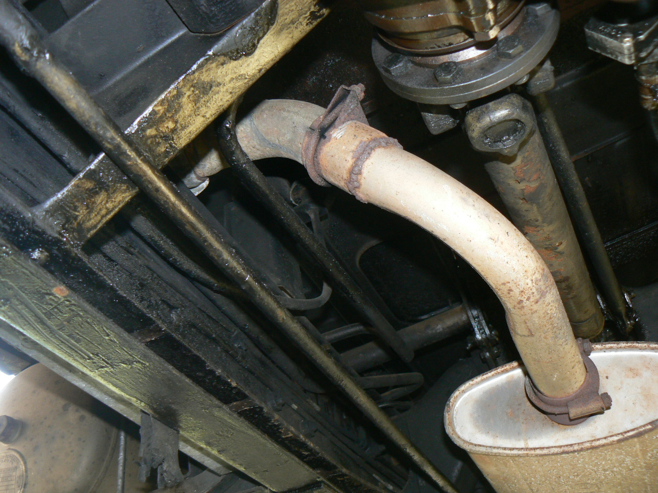

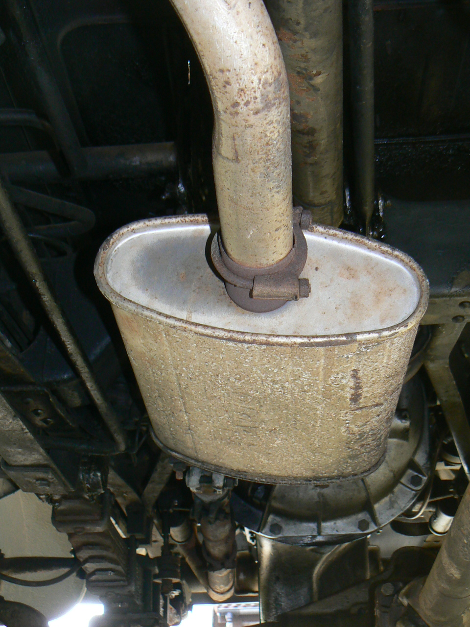

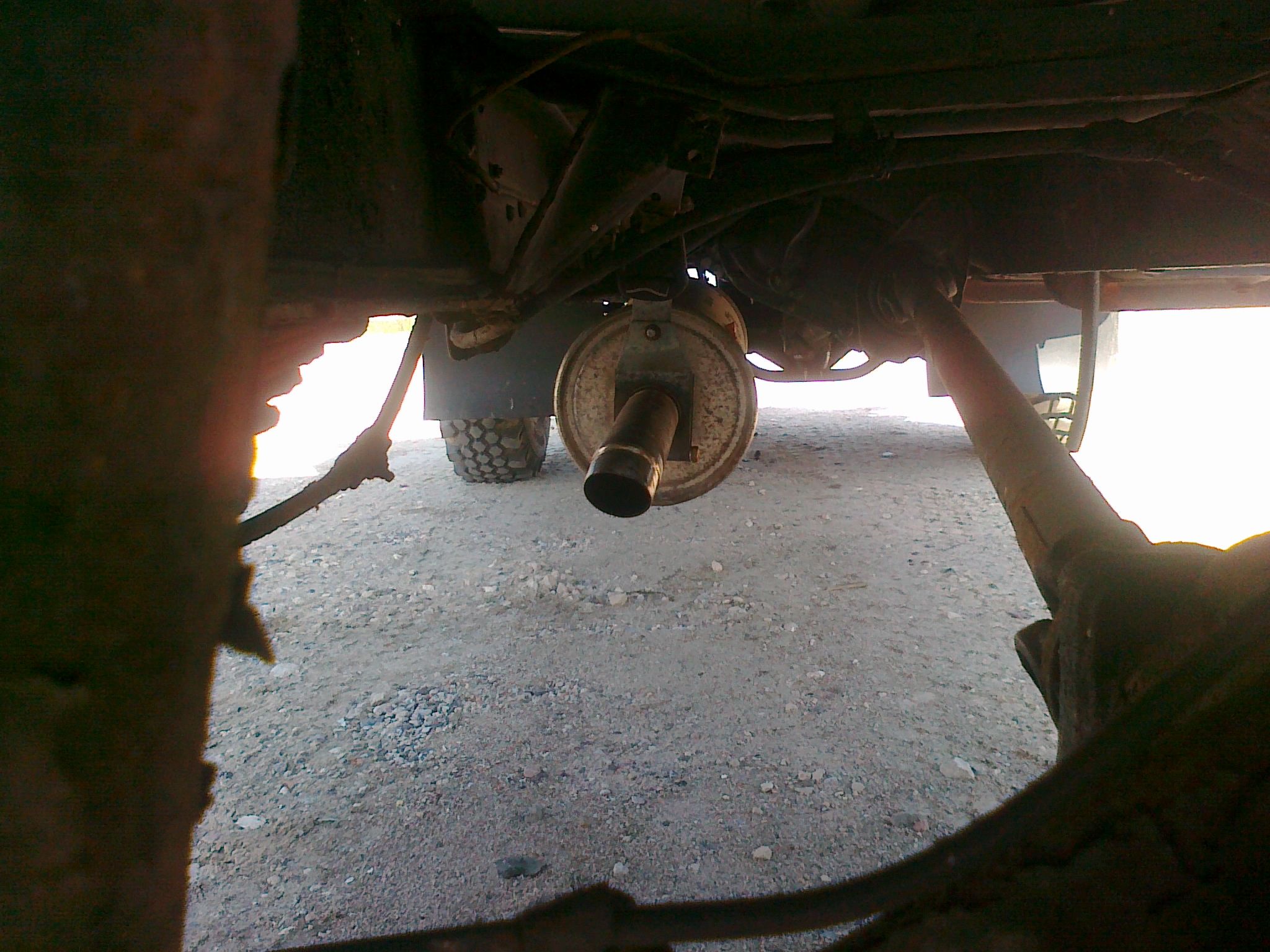

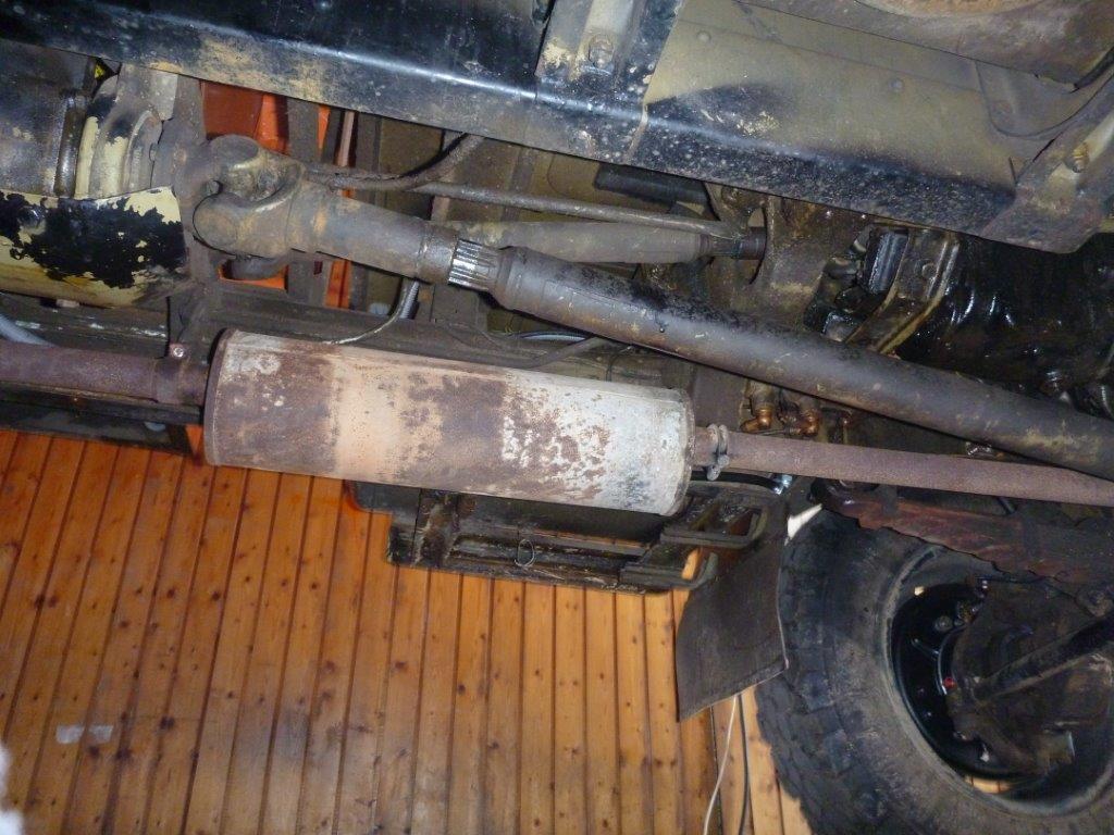

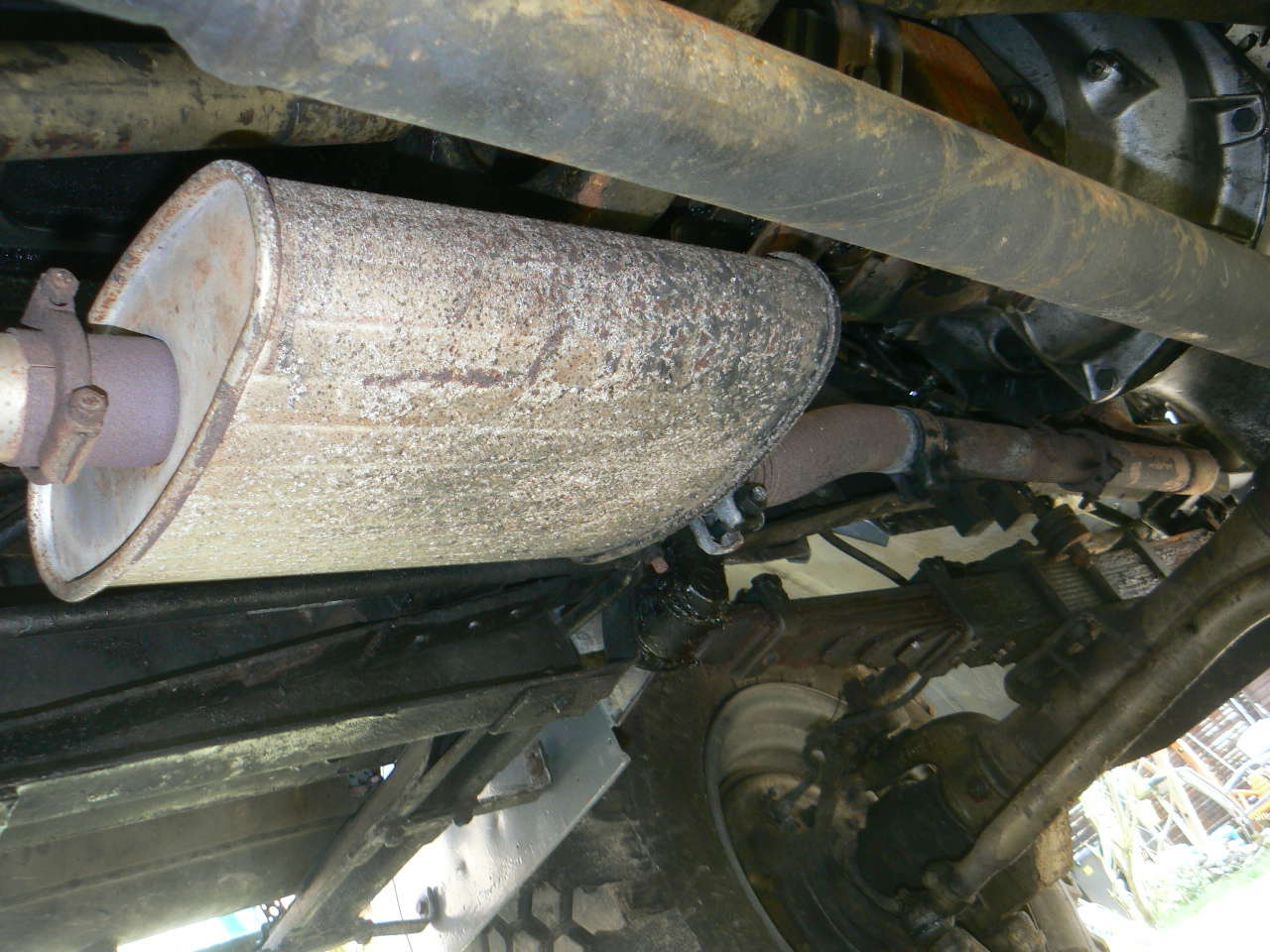

Ich hatte zu Originalmotorzeiten das Flammrohr gekürzt, mit Flexrohr einen Auspufftopf vom 310D vorne zwischen Federpaket und Rahmen montiert und das Endrohr, ebenfalls vom 310D, seitlich nach links münden lassen.
- Dateianhänge
- unterm.Hano.jpg (56.88 KiB) 9777 mal betrachtet

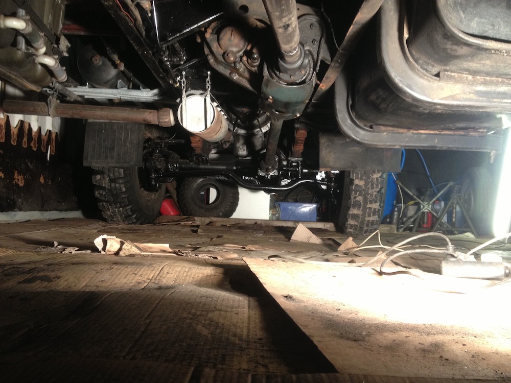

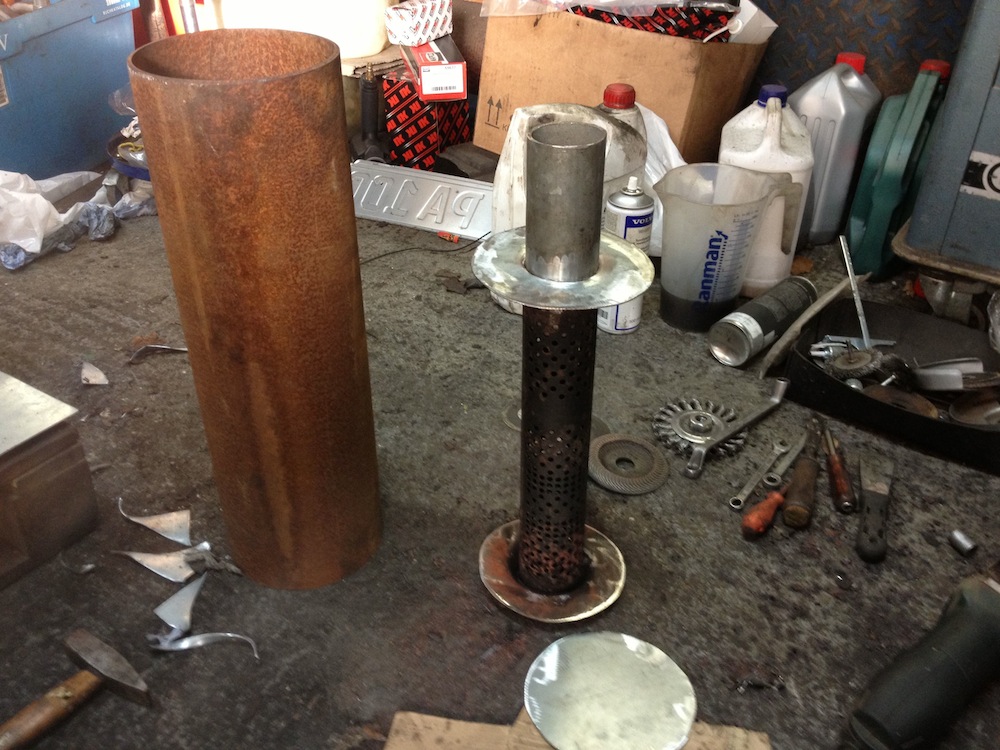

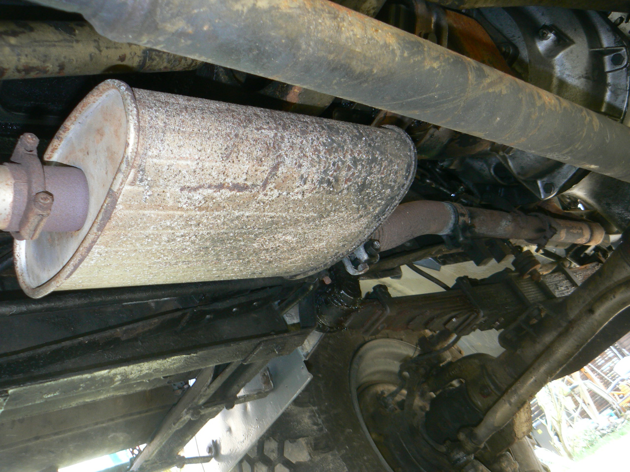

Ich hab ihn so gebaut, das er kurz hinterm Trittbrett auf der linken Seite rauskommt.
Wollte Ihn evtl. nochmal nach oben verlegen....aber im Moment bin ich so ganz zufrieden

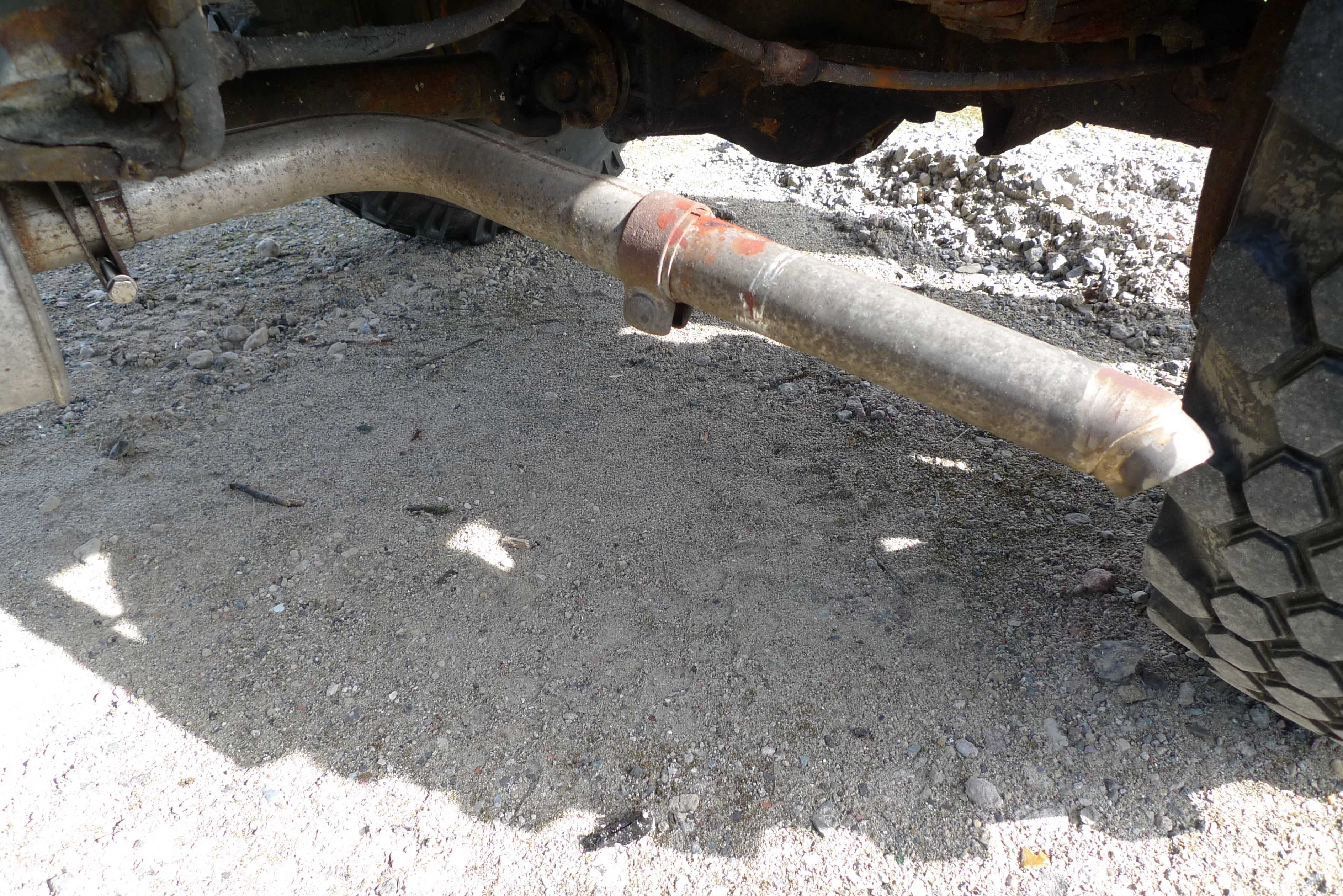

mhm... das macht mich nachdenklich, denn ich habe gerade meinen Auspuff begradigt und am Ende ein 45° Bogen gelötet so das die Abgase kurz vor der Hinterachse richtung Boden gehen, vorher gings kurz vor dem Hinterrad (Fahrerseite) zur Seite raus.
Die ganze Aktion hatte mehrere Gründe:
-eigentlich sollte er zwischen Fahrerhaus und Koffer über Dach gehen -das Bedarf aber wohl doch mehr konkreter Planung und entsprechendes Rohr, Zeit...)
-wollte ich mein schlechtes Gewissen beruhigen welches mich beim Blick in den Spiegel überkam, wenn eine dunkle Wolke (schwarz) die KFZ neben mir zurück in die 60/70/80er Jahre versetzte...
Bin leider nach dem schnellumbau noch nicht viel gefahren...um nachteiliges festzustellen?!

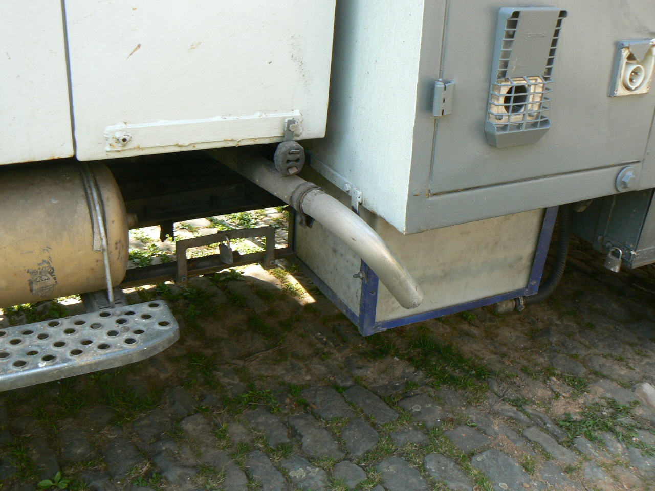

bei mir ist der Auspuff genau so, wie Du ihn beschrieben hast. Anfang der Woche wird der Wagen aus dem Winterschlaf geweckt, dann mache ich ein paar Fotos.

Re: HANOMAG - Auspuff nach vorne
Hallo Lutz und Basti,
also so ungefähr habe ich mir das vorgestellt - prima.
Frage an Basti:
Was ist das für ein Topf, bei dem es seitlich rausgeht?
Hast du den Hitzeschild oben draufgeschweißt, schaut professionell aus?
Was haste denn mit deiner Vorderachse gemacht, schaut ja wie neu aus?

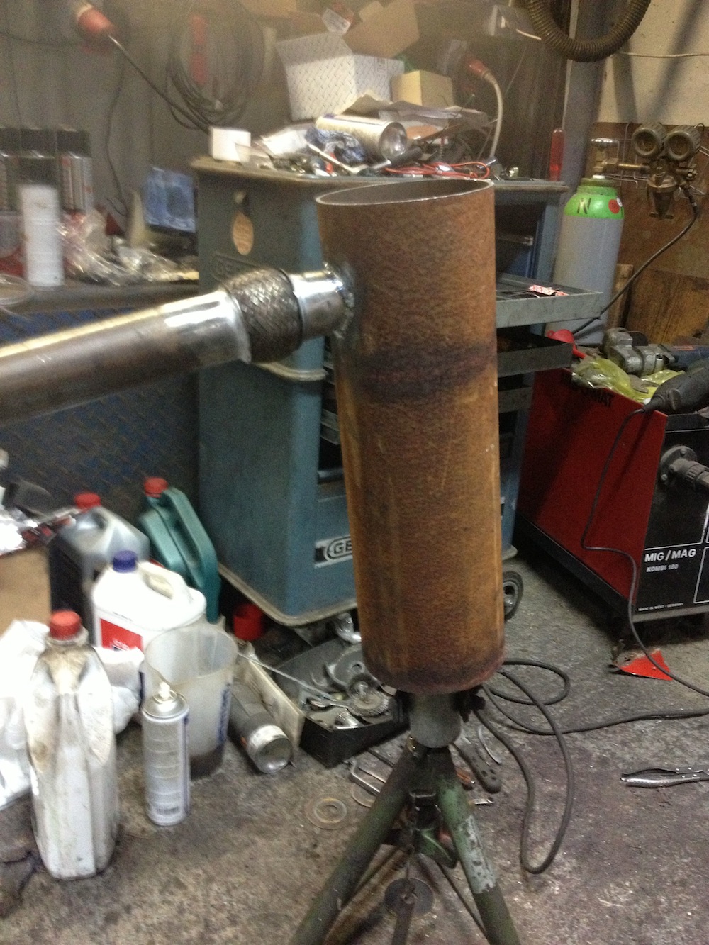

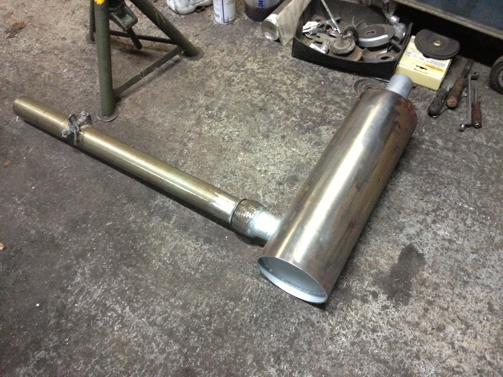

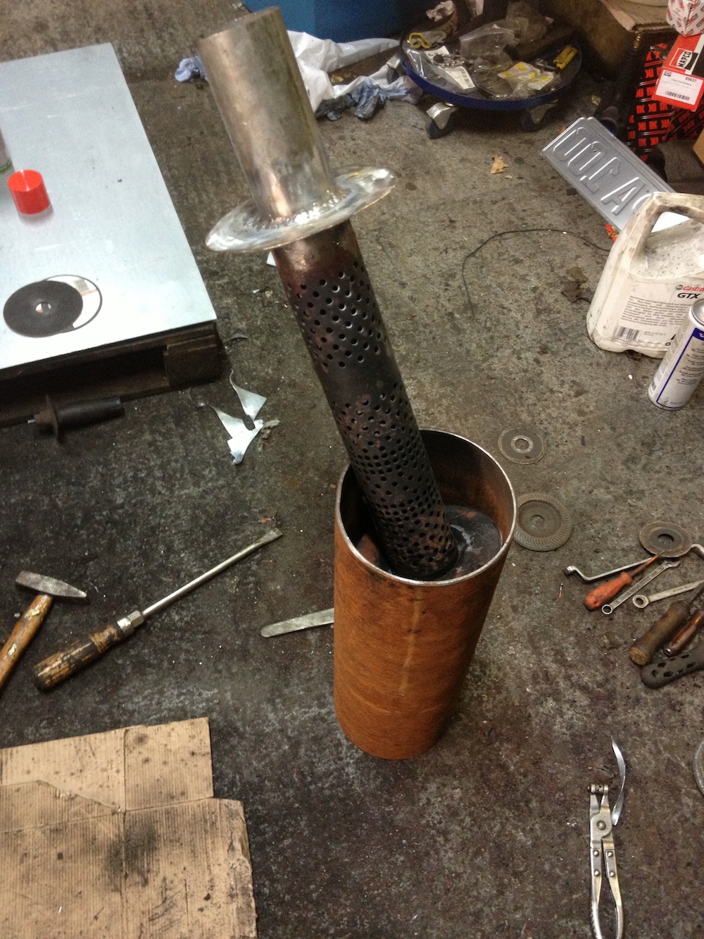

Moin Ralph,ph hat geschrieben:Hallo Lutz und Basti,
Frage an Basti:
Ralph.

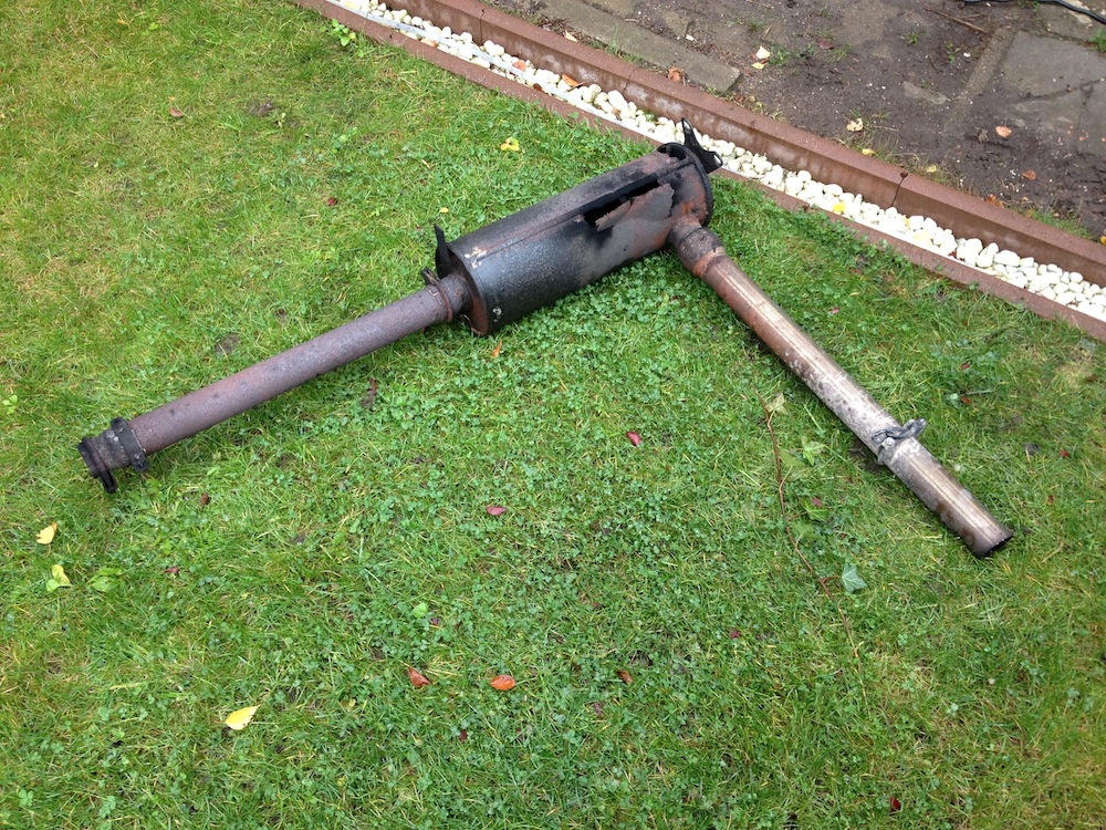

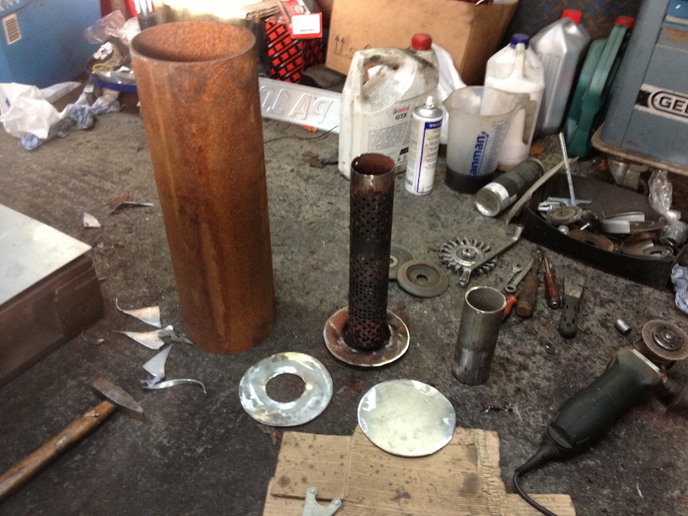

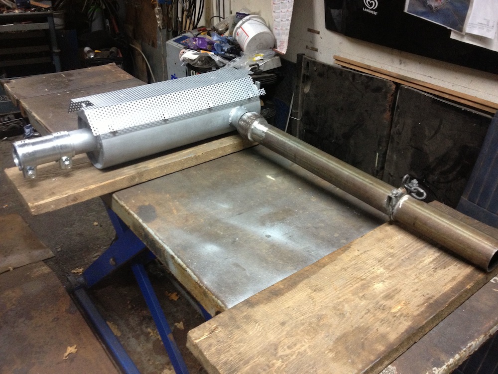

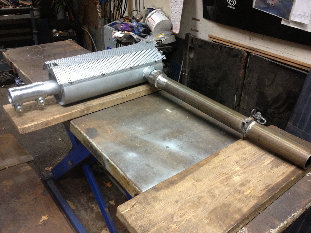

Die Achsen hab ich einfach nur saubergemacht, entrostet und Lackiert

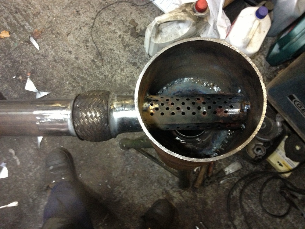

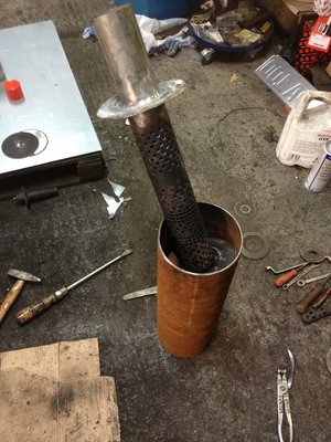

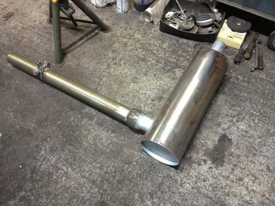

Der Auspuff ist eine Eigenbau Geschichte, allerdings dem nachempfunden, der drunter war.
Hier hast Du mal ein paar Bilder zum eventuellen Nachbau;)
(Er ist übrigens nicht lauter/leiser wie der vorherige)
Das "Hitzeschild" ist eigendlich nur ein stück Lochblech, was ich noch rumliegen hatte, n bischen gekantet und
oben draufgetüddelt. Fand, das sieht "technischer" aus
Basti

Sicher kann man auch was fertiges kaufen, aber ich hatte einfach mal Lust selbst was zu bauen.
Das ist ja das schöne am Hano, da geht das...mach das mal beim PKW, da hat spätestens der Tüv was zu mosern
Ausserdem hat mich das nichts gekostet, ausser n bischen Schweissdraht und Gas
Und Russ hab ich auch keinen am Wagen, geht ja weit genug zur seite raus.

So der vollständigkeithalber...
Auspuff ist wieder zur Seite aber mit zusätzlichen ~45° Endstück
die Idee den Auspuff zwischen Fahrerhaus und Koffer nach oben zu führen, ist erstmal vom Tisch...(später mal..).
Der Hinweis das man den Auspuffqualm besser sehen und somit schneller auf "besonderheiten" aufmerksam wird ist angenommen!
Bob
Bob
