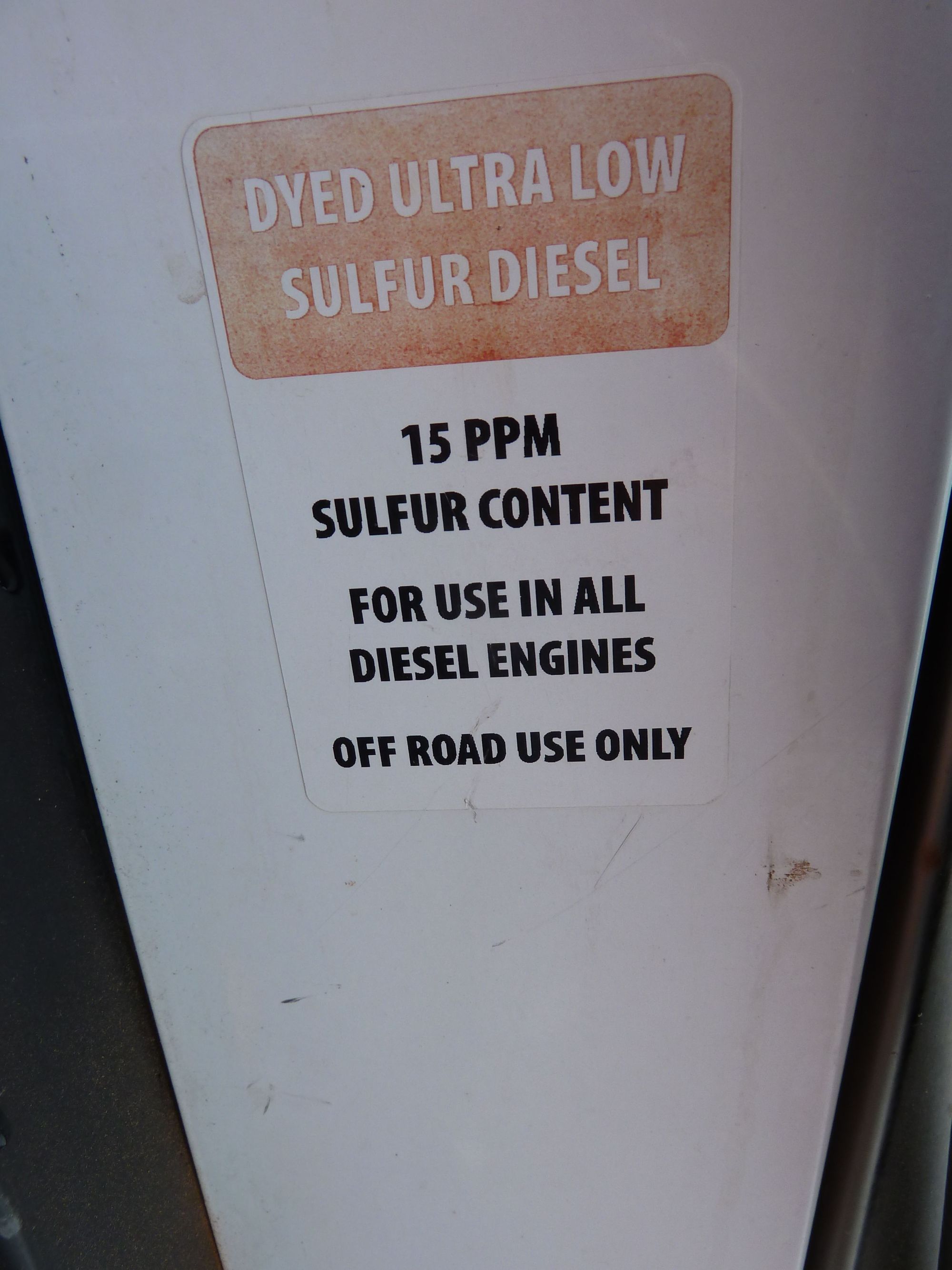

Das wäre ja dann nicht anders als an deutschen bzw. europäischen Tankstellen. Gibst Du hierzulande auch immer 2-Takt-Öl in den Tank?Sterntaler hat geschrieben:soweit ich informiert bin, ist in den USA aufgrund der strengen Abgasnormen weniger Schwefel im Diesel. Der Schwefel hat aber eine auch eine Schmierfunktion, deswegen mischen wohl manche 2T-öl dazu.
Ich empfehle die Lektüre der Mercedes-Benz-Betriebsstoffvorschriften:
http://bevo.mercedes-benz.com/
Insbesondere diese Blätter:
Blatt 131.0 Dieselkraftstoffe
Blatt 136.0 Schwefel im Diesel
Blatt 136.1 weltweiter Schwefelgehalt im Diesel (grob)
Blatt 136.2 weltweiter Schwefelgehalt im Diesel (fein)
Demnach liegt der Schwefelgehalt im Diesel in USA mit 0 bis 10 ppm genau so hoch wie in Europa.

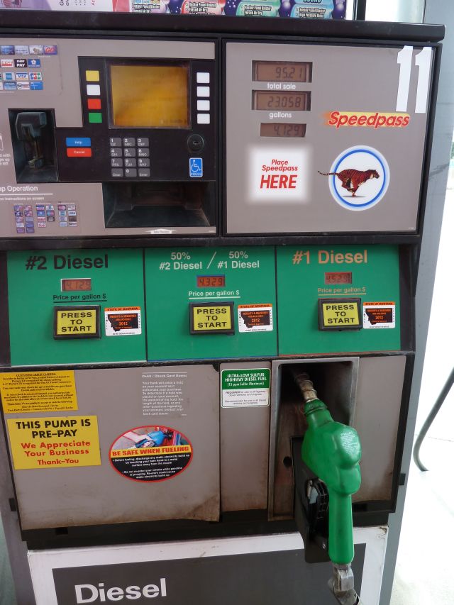

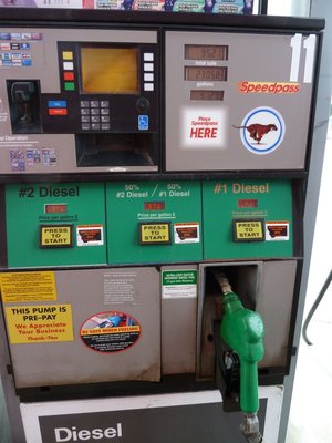

Wenn Du im Süden (Arizona, Neu Mexico usw.) bist, dann bekommst Du das ganze Jahr nur den Diesel Nr. 2 (Sommerdiesel). Meist steht auf der Tanksäule nicht mal drauf was Du tankst - Nr.1 oder Nr.2. Auch die Dame an der Kasse kennt sich meist nicht aus.
Wenn Du aber den Diesel Nr. 2 in Deinem Tank hast und dann in höher gelegene Regionen fährst dann kannst Du plötzlich Frost und Schnee haben (entsprchende Jahreszeit natürlich) - das mag Dein Sommerdiesl aber gar nicht.
Ich persönlich bin überrascht worden und hatte am Morgen mit leicht versulztem Diesel zu kämpfen - Leistungsverlust im Gebirge.
Hilft auch wie das im letzten Beitrag gezeigte Produkt gegen Versulzen und erhöht den Cetanwert. Die beiden Produkte sind sehr gängig in den Staaten. Ob es dem Motor schadet weis ich nicht.
Schöne Grüße
Hans
Schöne Grüße
Hans[/quote]

Re: Dieselqualität in den USA
Danke Hans !
Bin seit Nov. hier in den Staaten und habe so ca. 14000 km mit meinem 911er zurückgelegt.
Wundere mich auch seit ein paar Wochen über die '2' an den Dieselzapfsäulen.
Bin z.Zt. in Nevada / Utah und das meiner mehr rust als vorher ist mir auch schon aufgefallen.
Also Morgen werde ich mir das Diesel Fuel Supplement bei W-Mart besorgen und mal sehen
wie es so funktioniert.
Du hast eine Säule abgebildet wo man 1,2, und 50/50 tanken kann.
Welcher "Verein" ist das ?
Danke nochmals !
Gruss Sigo (http://www.bummelmitpummel.de)

ich bin zwar der Hans der die Bilder hereingestellt hat - aber es ist auch so Ok
Wir haben uns in Hamburg am Parkplatz vor der Spedition O'Swaldkai, UNIKAI, am Hafen getroffen. Ich habe einen roten VARIO 815 4x4 mit Alkoven und Heckträger mit Kisten und Reifen.
Mit Deiner Frau habe ich ein Schwätzchen über unsere Reisen gehalten. Schönen Gruß von mir und Gute Reise.
Ich weis nicht mehr wo ich das Bild mit den verschiedenen Dieselsorten geschossen haben und wer der Betreiber ist. Wahrscheinlich eine "No Name" ???
Hans
