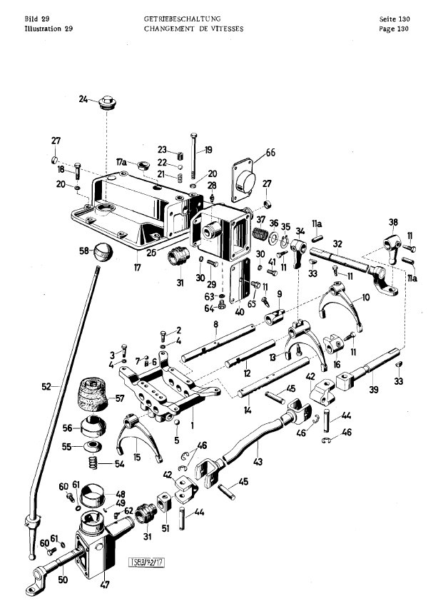

gestern hat der Steyr schuften müssen und hat aus Dankbarkeit ein paar große Tropfen Getriebeöl gelassen. Im Stand ist alles halbwegs dicht (na ja, äh, "ölfeucht" ist's an ortsüblichen Stellen...); aber es scheint während der Fahrt und kurz nach dem Abstellen im Bereich vom Eingang des Schaltgestänges ins Getriebe raus zu kommen. Es hat vielleicht die Menge eines Schnapsglases an Öl verloren. In der gestrigen Eile in Dunkelheit und mit nem Anhänger dran hab ich es nur grob mit Bremsenreiniger und während ein paar Stopps lokalisieren können: Im Bild da, wo der Abschlußdeckel (66) verbaut ist, (bei mir scheint die 66 verbaut zu sein, nicht die 44 mit Entlüftungsschraube 65. Oder die 44 ist "unter" der 66?).
Alle Schrauben sind fest angezogen. Mich überrascht, dass es in der Ersatzteilkatalog-Zeichnung keine Dichtung zwischen Abschlußdeckel und Gehäuse gibt.
Ich würd' das jetzt mal aufmachen (den Deckel); angucken und mit Dichtmasse dazwischen wieder zumachen?

Servus Simon!
1.) mein Getriebe hat bei Nr. 24 einen Messstab für die Ölmenge
Wie viel Öl ist im Getriebe? Könnte bei Schräglage vielleicht überlaufen. Oder bei Überdruck
2.) die Schaltwelle ist am Eingang ins Getriebe bei meinem Getriebe nicht abgedichtet, hat mich auch gewundert, die Passung scheint alleine für die Dichtung zu sorgen
3.) Dieses angeflanschte kleine Gehäuse (im Bild unter 66) für die Schaltgestänge-Umlenkung ist nur mit Fett geschmiert, nicht mit Öl. Falls man dieses Gehäuse mit Öl gefüllt hat, rinnt es aus
4.) aber da muss ich am We einmal nachschauen: der Deckel des Getriebes (in dem die Schaltklauen laufen) ist plangeschlffen und sitzt bei meinem (zumindest glaube ich mich so zu erinnern) ohne Dichtung am Gehäuse.
Daher: den Deckel 66 abzudichten, bringt nichts, weil dort normal kein Öl sein dürfte. Den großen Getriebedeckel abzunehmen ist kein Problem, nur das Ausbauen der Schaltwellen mit den Arretierungskugeln und Federn ist eine Viecherei. (Also eigentlich der Wiedereinbau
