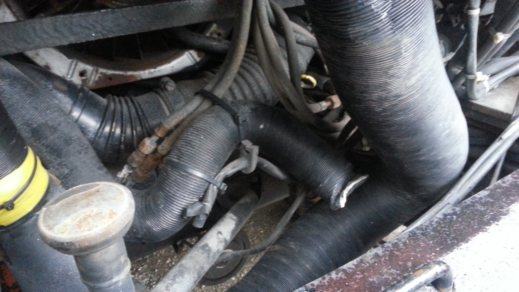

Hallo zusammen. Ich bin nun seit zwei Wochen stolzer Besitzer eines 170 D11 FA, ehem. THW, welcher durch meine Vorgänger zum Wohnmobil umgebaut wurde.
Nun lerne ich die Technik ein wenig kennen und bin da auf etwas gestossen. Wenn man den Kühlergrill hoch klappt, sehe ich ein Wellpappe-Rohr der Lüftung, welcher aber irgendwo endet und da zusammen gedrückt wurde. Vo wo oder was war der Schlauch? Der 170er hatte ab Werk eine Standheizung, diese wurde aber bei einer Restauration entfernt. Ist dieser Schlauch von dieser?
Hat jemand von euch an einem 170 D11 FA bereits einmal ein Schnorchel (höher gelegte Luftansaugung) verwirklicht? Wie ist diese machbar? Bilder?
Besten Dank für Eure Beiträge. :D

Folge doch mal dem Rohr bis zum Ende.
Die Wahrscheinlichkeit ist sehr groß, dass es von der Standheizungsluftverteilung stammt.
Luftansaugung höherlegen kann man, ist wie so vieles ein bisserl Glaubensfrage.

Hallo SwissMagie,
willkommen im Forum. Eine kurze Vorstellung von Person und Fahrzeug wäre klasse. Hast Du auch einen Namen?
Zu dem Schlauch. Bei mir siehts ein wenig anders aus aber prüf mal, ob der Schlauch nicht direkt am Motorblock endet. Sozusagen aufgesteckt. Dann wäre dies ein Heizungsschlauch der die Motorwärme in die Fahrgastzelle bringen soll. Der endet dann direkt am Motorblock und ist einfach nur lose an einer Halterung aufgesteckt.
Zu Schnorchel findest Du hier im Forum einiges (siehe Suchfunktion).

#4 Beitrag von Ulf H » 2013-04-14 23:23:01
... welches Baujahr hat denn die Kiste, denn die Innenraumheizung wurde irgendwann nach 1975 von der von jerrari beschriebenen Primitivheizung auf den sehr viel effektiveren Ölwärmetauscher für den Innenraum umgestellt ... das Papprohr ist ziemlich sicher ein Teil der Heizung des Fahrerhauses ...

#5 Beitrag von unimag » 2013-04-15 0:15:40
Das mit der Heizung dürfte stimmen, nur dass der Schlauch wohl an einer Webasto-Zusatzheizung angeschlossen war, die der Vorgänger vermutlich ausgebaut hat.

#6 Beitrag von SwissMagie » 2013-04-15 12:21:39
Das ging aber flott.........und natürlich folgt weiter unten auch noch eine kurze Vorstellung meiner Person :unwuerdig:
Meines Wissens war vorher eine dieselbetriebene Standheizung drin, so wie es beim THW üblich war, wahrscheinlich eine Ehrensbächer......

#8 Beitrag von Wilmaaa » 2013-04-15 13:28:43
SwissMagie hat geschrieben:Meines Wissens war vorher eine dieselbetriebene Standheizung drin, so wie es beim THW üblich war, wahrscheinlich eine Ehrensbächer......
Eberspächer :)
Wenn Du wieder eine Standheizung einbaust, kannst Du die Luftverteilung ja verwenden, die wird nicht schlecht, höchtstens löchrig, aber das sieht man ja.

#9 Beitrag von Maggi-Fan » 2013-04-15 16:02:16
ich hatte auch einen 170 D11, Bj, 75, allerdings Feuerwehr, das ist hier aber irrelevant.
Bei mir sah das so aus :
An der rechten Zylinderbank wurde die Kühlluft Außen in einem Blechkasten aufgefangen.
An diesem Blechkasten waren 2 Abgänge, ca. 80 mm Rohrstutzen.
Diese 2 Rohrstutzen konnten mit einer verstellbaren Klappe, per Bowdenzug
geöffnet, oder verschlossen werden.
Der eine Stutzen blies ins Freie, auf dem anderen steckte dieser besagte Pappschlauch,
und führte direkt in die ansaugseite der Webasto-Heizung.
Je nach Wärmebedarf im Fahrerhaus, konnte man so die vom Motor erwärmte Luft,
entweder ins Freie blasen, oder durch die Heizung ins Fahrerhaus, oder,
wenn die Wärme nicht reichte, in der Webasto "nachheizen", und dann ins Fahrerhaus.
