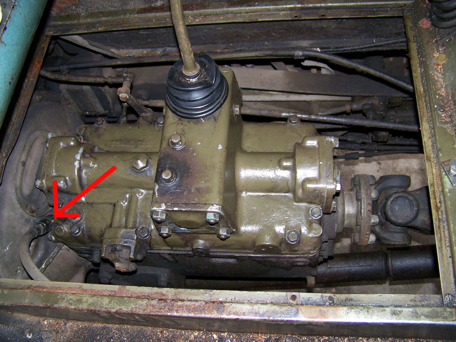

Re: Saurer 2DM Getriebe Problem
Moin Cord!
helfen kann ich leider nicht, aber ein foto beisteuern...
die beiden platten um den schalthebel abmachen, dann siehste das hier......
grüsse robert

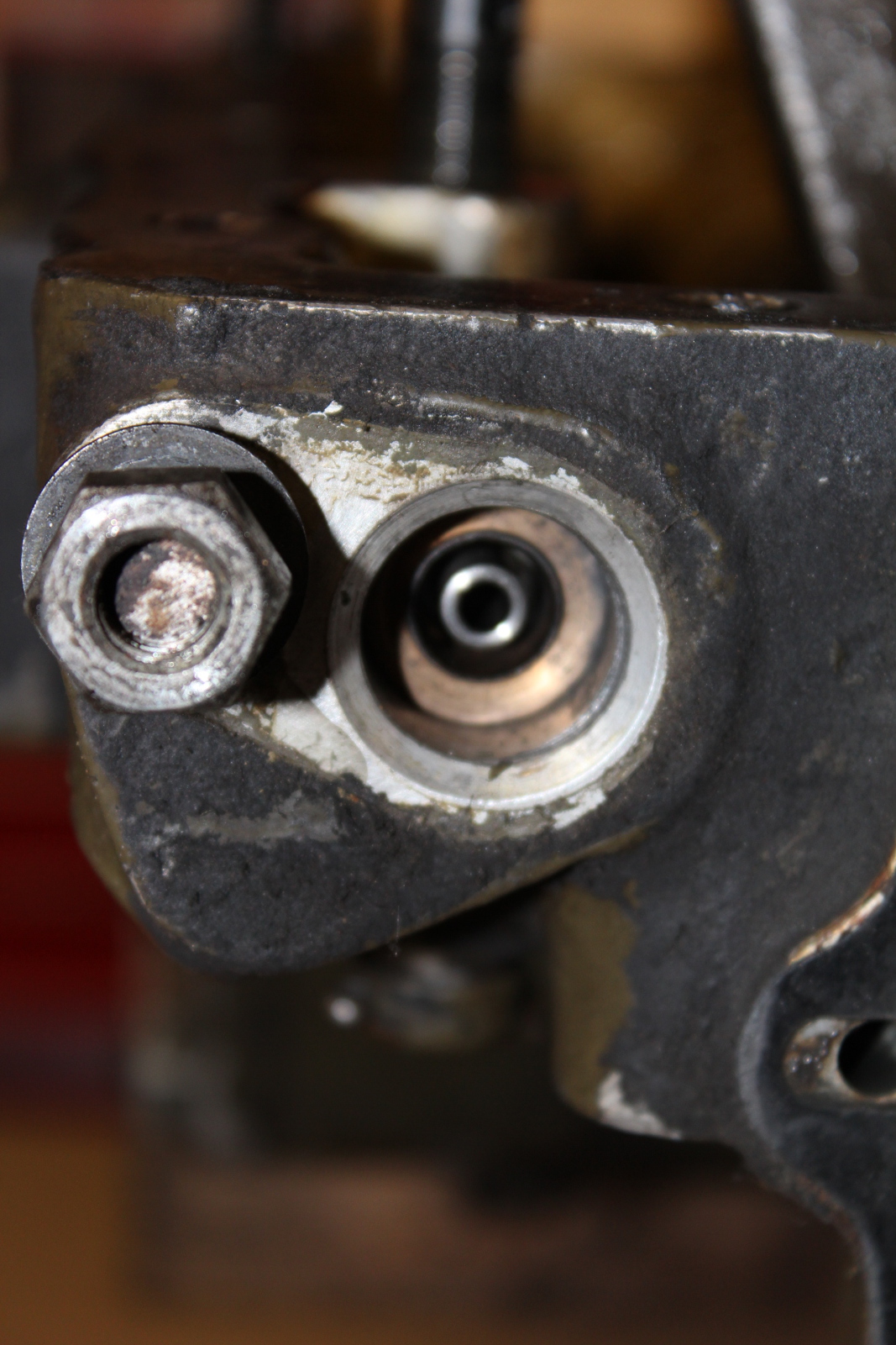

Servus zusammen,
kurzer Zwischenbericht für alle Interessierten:
Vorab nochmal 1000 Dank an scardi für die telefonische Kurzanleitung zur "Saurer Getriebedeckel Revision".
Das schwerwiegendste Problem scheint das Eingangsventil zu sein es ist, es ist undicht.
Zu dem schaltet mein N-S Zylinder nicht so schnell wie er es eigentlich soll, auch das könnte am Ventil liegen.
Zur Info für die restlichen Saurerfahrer, um dieses Ventil zu wechseln brauch man den Getriebedeckel nicht ab zu nehmen
da er jetzt schon mal unten ist nutze ich gleich die Gunst der Stunde und Wechsel gleich noch ein paar Dichtungen und O-Ringe.
Neues Eingangsventil ist bestellt............
Was es bringt wird sich dann zeigen.....
Grüße Cord

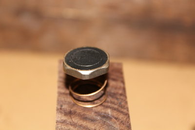

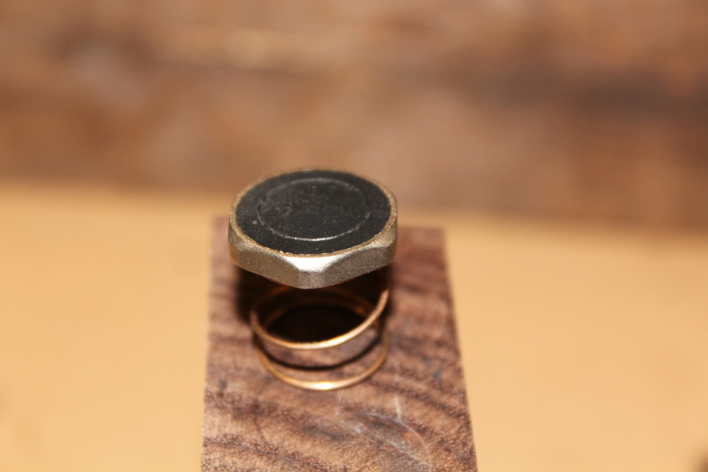

hole mein Getriebe nochmal hoch für diejenigen die es interessiert.
Habe heute das neue Tellerventil in den Getriebedeckel eingebaut und siehe da.....
.....das Zucken des Armes beim betätigen der N/S Vorwahl ist nun weg, der N/S Schaltzylinder bewegt sich jetzt wirklich erst beim Bestätigen durch die Kupplung.
Schaltvorgang und anschließende Entlüftung läuft jetzt deutlich zackiger ab.
Werde den Getriebedeckel am Wochenende wieder einbauen, aber ich denke das das Problem hiermit gelöst ist.
Grüße Cord
Habe die Ehre,
der Getriebedeckel ist jetzt wieder drauf, und was soll ich sagen.......
kleines Teil, große Wirkung, alles funktioniert wieder perfekt, Schaltvorgang S/N funktioniert einwandfrei, ich kann Vorwählen so lange ich will, es passiert erst etwas wenn ich mit der Kupplung bestätige. Das erneuern des Ventil hat sich übrigens auch auf den Schaltvorgang des normalen Getriebes ausgewirkt, Schaltvorgänge laufen jetzt deutlich schneller ab.
Schalthebel mit 2 Finger einfach leicht in die gewünschte Richtung bewegen und von unten kommt das klack klack und erledigt sofort den Rest.
Grüße Cord
Grüße Cord
Servus Carsten,
klar darfst du fragen
93,00 Stutz
Ich trags mit Fassung, immerhin hab ichs noch bekommen, und es war es innerhalb 2 Tagen bei mir im Briefkasten, was will man mehr!!!
Hab es übrigens vorher natürlich erstmal anders versucht, das bestehende Ventil abgezogen, nen neues gebaut (nen 5 Cent Stück passt super rein und dieses dann mit nem harten Dichtungsgummi bestückt), hat aber alles nicht richtig funktioniert. Ist einfach ein empfindliches Bauteil, auch wenns ziemlich simpel ausschaut.
Saurer hat da zwischendruch wohl selbst nochmals nachgebessert. Früher war das Trägermaterial des Dichtungsgummis wohl aus Plastik, dann wurde es aber durch Metall ersetzt.
Grüße Cord
93,00 Stutz
Grüße Cord

Kurze dusselige Frage, wo sitzt das Ventil eigentlich ?????
Gruß Michael
das Ventil sitzt im Getriebedeckel, direkt und der Verschraubung der Druckluftleitung. Wie oben schonmal erwähnt muss der Deckel zum Wechseln des Ventils nicht heruntergenommen werden, im nachhinein ist man immer ein bisschen schlauer
und da gehört das Telleventil mit der Feder rein, leider ist das Bild ein bisschen unscharf. Das Tellerventil drückt gegen den schwarzen Ring und dichtet somit ab. Wenn eine bestätigung durch das Kuplungspedal erfolgt wird der silberfarbene Stift herausgedrückt und die Druckluft gelangt in den Getriebedeckel. Diese Ventil versorgt überigens beide Schaltvorgänge mit Luft, das Servo Getriebe wie auch die S/N Vorwahl.
Der Schwarze Ring ist sehr scharfkantig, im laufe der Zeit schneidet sich dieser in das Tellerventil und auch der Stift der das Ventil wegdrückt arbeit sich langsam rein. dies hat zur Folge das das Ventil nicht mehr Richtig abdichtet, und das die Luft beim betäigen der Kupplung nicht mehr so schnell in den Deckel gelangt.
Das die neue Dichtung auch was an der Schaltgeschwindigkeit ändert wollte ich eigentlich anfänglich nicht glauben, aber es gibt bei mir einen tatsächlichen Unterschied.
Grüße Cord
Grüße Cord
