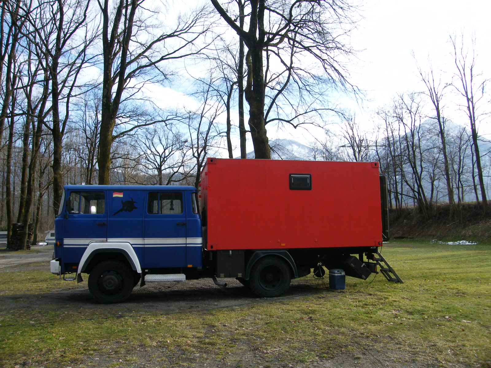

Hallo Andreas,
natürlich sollst Du auch ein Bild haben :eek:
Viele Grüße, Stefan
Viele Grüße vom Rheinknie
Re: Wo sitzt der Anlasser beim Magirus 130?
#4 Beitrag von OliverM » 2013-04-08 18:40:38
Man , das sieht ja mal richtig , richtig Scheiße aus . Ist es des Platzes wegen wirklich nötig , die Optik des LKW so zu versauen ?
Beiträge: 9072
#5 Beitrag von LutzB » 2013-04-08 18:43:50
So ganz ohne heckunterfahrschutz? Ziemliche Kopfamputiermaschine.
Rati69
Beiträge: 94
Registriert: 2008-06-16 21:33:38
Wohnort: Mainz
#6 Beitrag von Rati69 » 2013-04-08 18:51:57
Laaangsam Freunde,
Heckunterfahrschutz ist natürlich zwischenzeitlich dran. Ich wollte nämlich auch keine rollenden Köpfe auf der Straße erleben! Dieses Bild stellt den Urzustand von vor 3 Jahren dar und sieht -zugegebenermaßen- wirklich nicht toll aus. Mittlerweile hängen da noch einige Kisten drunter und die brauchen wir auch alle. Das sieht mittlerweile wesentlich gefälliger aus. Geländegängig ist er durch den Überhang natürlich nicht wirklich- aber das brauche ICH wiederum nicht.
