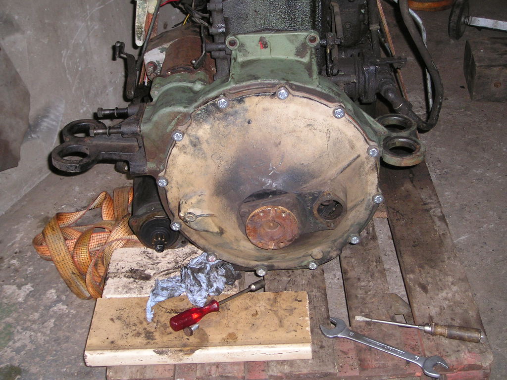

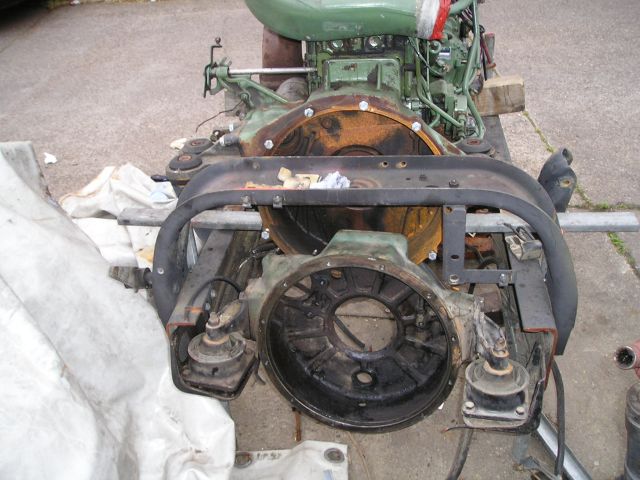

Ich sach ja, Unimog !
Was denkste denn, was die für Motoren drin hatten ?!
Die Deckel entsprechen der SAE3 Norm und ein entsprechendes Schwungradgehäuse mit Schwungrad und Kupplung.
Damit kannste OM 352 oder OM 366 verbauen.
Letzterer geht bis 240 PS !
Das orig Mog-Schwungradgehäuse ist halt Kacke wegen der unsymmetrischen Fixpunkte
