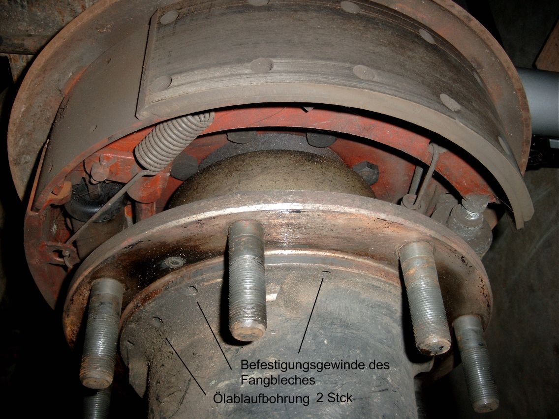

prüf das mit dem Simmerring vorher noch einmal. Innen in der Nabe ist das Ölfangblech durch die Radbolzen an der Nabe befestigt, welches austretendes Öl aus dem Simmerring auffängt und an der Bremse vorbei zu den beiden Löchern führt. Dahinter darf es nicht nass sein, ein wenig Bremsenstaub zur Konsistenz "Kuchenstreusel" verklebt ist noch ok, sobald es "schleimig" wird, ist ein neuer Simmerring fällig. Ein deutlicher Geruch nach Getriebeöl ist auch ein Indiz.
MlG,

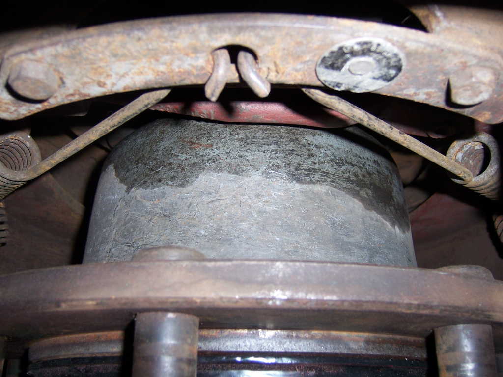

Ich denke das hier ist gemeint:
So oder ähnlich ist dann eher suboptimal...
Transporter
Marc01
Beiträge: 139
Registriert: 2011-11-13 13:25:27
Wohnort: Bockhorn
Re: Planetendeckel will nicht runter Magirus 170

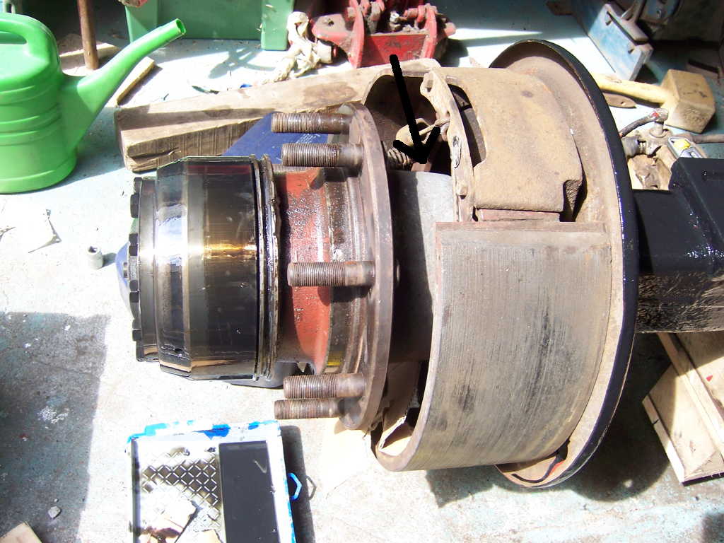

#18 Beitrag von Marc01 » 2012-12-19 12:55:36
Auf deinem zweiten Bild ist es ja leicht verölt...Bei uns ist es da trocken...Das Öl kam beim uns aus dem Planetendeckel raus.Hoffe es lag an dem Dichtring..

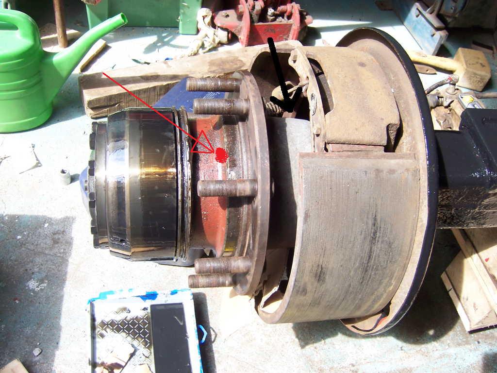

Hi hab dein Bild mal benutzt hoffe das ist ok.
Allso da wo der Pfeil hinzeigt ist bei mir ein Loch.Gegenüber davon nocht eins...Ist es nun dafür da das Öl abzuleiten was vom defekten O-Ring kommt oder kommt das Öl daraus wenn der Simmerring defekt ist und läuft dann quasi vorne am Reifen runter aus dem Planetendeckel?
ud68
Beiträge: 2295
Wohnort: Nahe Bremen
#20 Beitrag von ud68 » 2012-12-19 20:22:07
Nabe und Fangblech sehen bei meiner "nicht AP-Achse" genauso aus. Aus den beiden Löchern kam das Öl des kaputten Simmerings.
Kontrolle: genau bei den beiden Löchern hat das Fangblech eine Kerbe, als eine nach außen gedrückt V-förmige Beule im Knick zwischen Dichtfläche und Kegelstumpf.
-> Nabe runter, Fangblech abschrauben, Simmering tauschen, Lager neu fetten, glücklich sein
