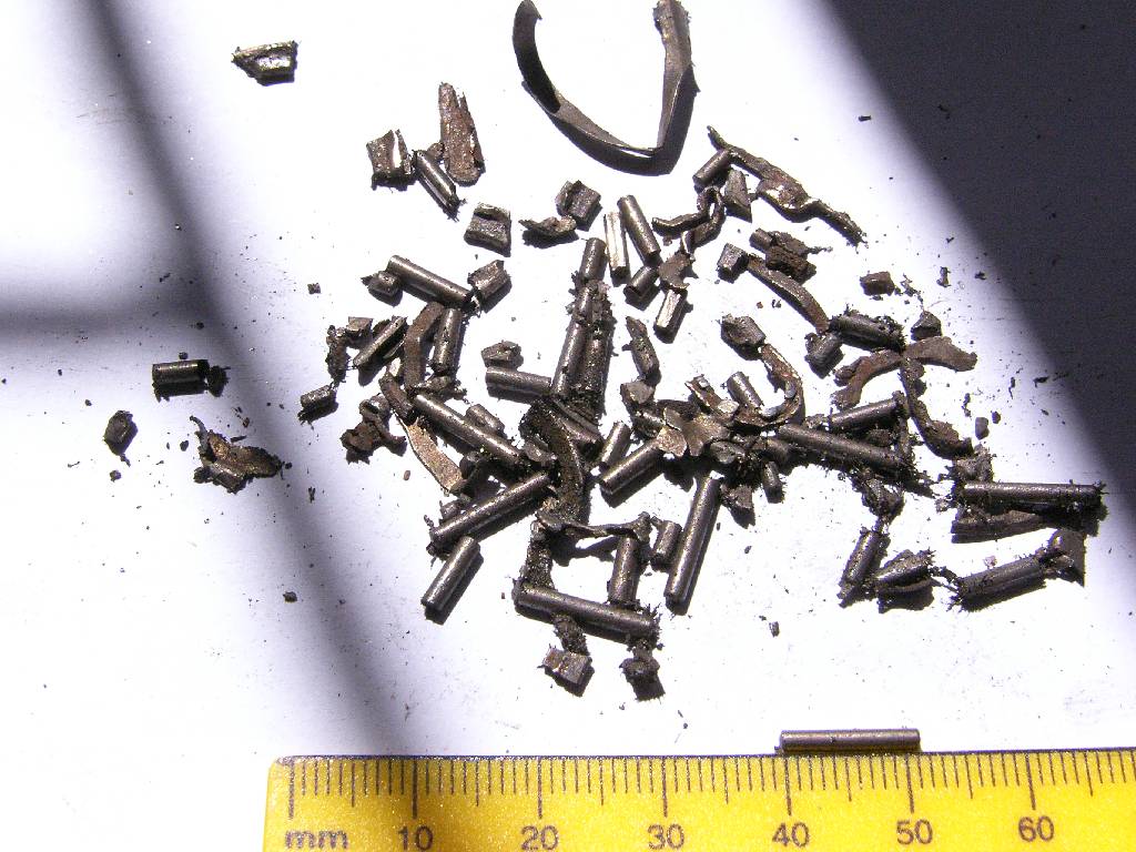

#22 Beitrag von Olli Carstens » 2013-01-04 15:46:36
Lieber Uli, liebe Gemeinde
vielen Dank für die weiteren „Inputs“ in meinem „Antriebsstranggeräuschethema“! Habe nun heute morgen den Stopfen herausgeschraubt. Es kam ein Liter dickflüssige, pechschwarze Brühe heraus. Damit war also schon mal zu wenig Öl enthalten. Der Magnet im Stopfen war voll mit Abrieb, aber auch mit Teilen eines Nadellagers! Die Rollnadeln sehen mir aber sehr filigran aus! Mit solchen Größen hatte ich zuletzt in meiner Mopedzeit vor ca. 40 Jahren zu tun gehabt! Habe nachfolgend das Bild eingestellt.
Egal, nun ist es amtlich: Es ist physisch etwas zerbröselt! Dieses VTG wird überholt und geht danach in meinen 120er Mercur. Der 150er Mercur bekommt jetzt das VTG unseres noch nicht einsatzbereiten 170 D 12 Haubers. Damit werde ich auf einen Schlag zumindest unsere beiden Mercure auf niedrigere Drehzahlen bei Reisegeschwindigkeiten bringen können.
