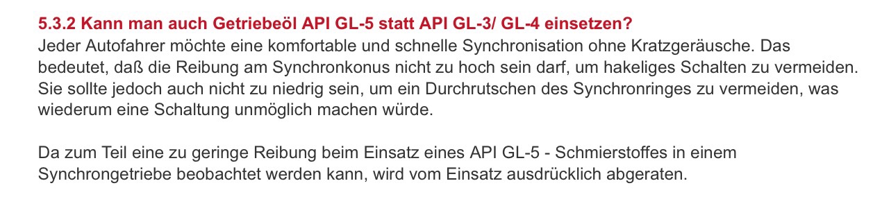

Gemäß Castrol Öl Lexikon wird grundsätzlich von GL-5 bei Schaltgetrieben abgeraten. Und da ich nicht so mutig bin an der Stelle nehme ich halt GL-3 (GL-4 soll ja auchf unktionieren) was eindeutig am besten für Schaltgetriebe geeignet ist. Aber gerne jeder wie er mag

Re: VTG Öl?
@Meggmann:
...hier gings aber um ein Verteilergetriebe. Da sind keine Synchronringe drin. Wenn überhaupt dann gehts da um Buntmetallverträglichkeit. Und da gibts mittlerweile auch GL5-Öle die diesbezüglich unproblematisch sind.

Re: VTG Öl?
Hallo Kai,
dass es um ein VTG ging hatte ich gelesen. Bis auf die Synchronringe sind Schaltgetriebe und das 2 Gang VTG aber konstruktiv ähnlich - daher sollen wohl beide gemäß Betriebsanleitung gleiche Öle bekommen. Ich sehe für mich keinen Vorteil, wenn ich da GL-5 reinschütte, da GL-3 ja genauso überall zu bekommen ist. Aber auch hier - nur meine Meinung, jeder wie er mag.
