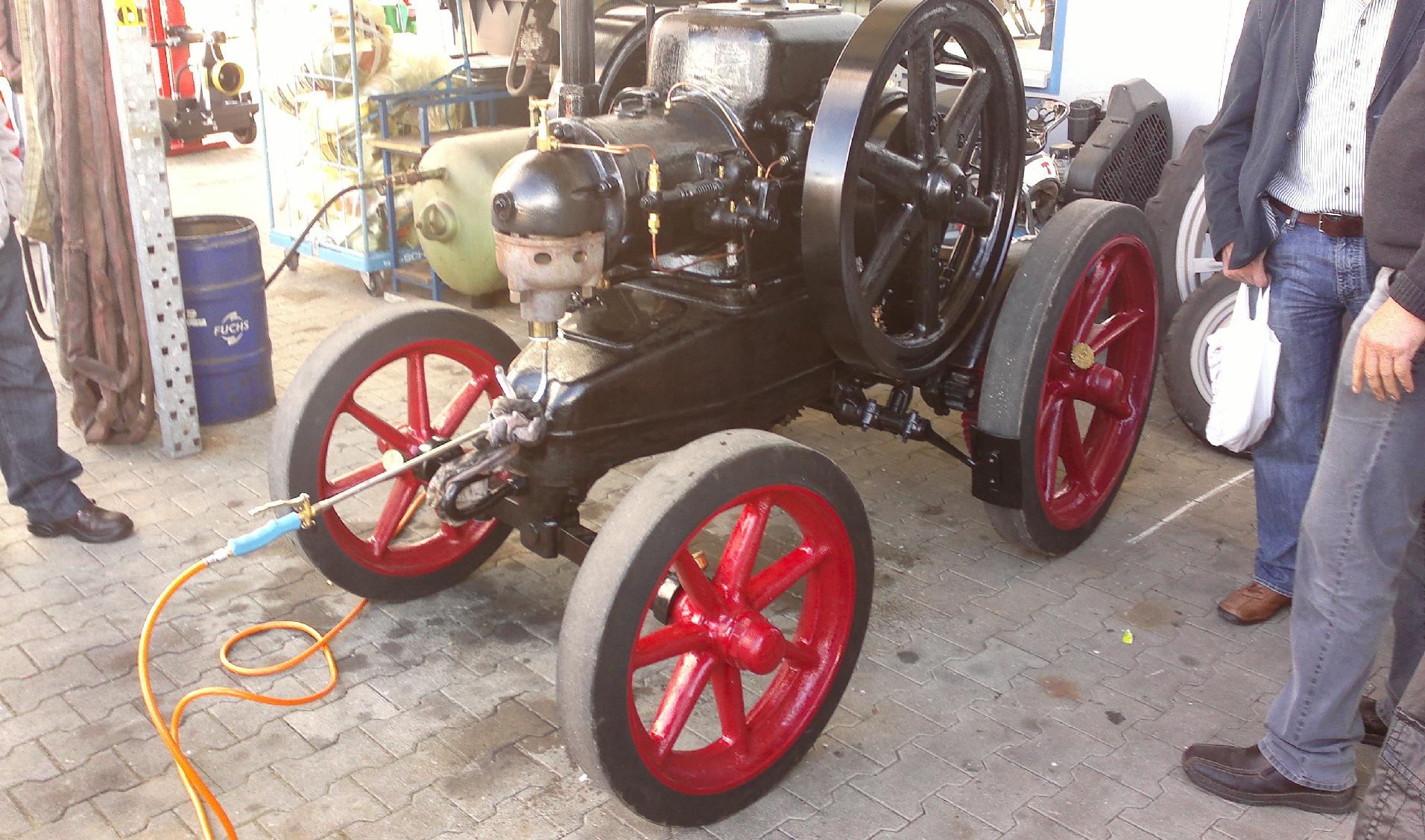

so sah der Lanz aus, der ist allerdings Baujahr 2012, ein Nachbau. Im Bild wird gerade der liegende Zylinder mit dem Brenner "vorgeglüht", dauert gut 10 Minuten. Dann am großen Schwungrad drehen und das Ding läuft. Wenn ich mich recht erinnere, so 4-5 PS aus ca. 7l Hub
Rückwärts ging es tatsächlich nur mit Änderung der Motordrehrichtung.

Das ist ein Nachbau des ersten Glühkopf-Schleppers aus dem Hause Lanz, dem HL, auch genannt "Bulldog". Er leistet 12 PS aus 6,3 Litern Hubraum. Dieser "Traktor" hat überhaupt kein Getriebe! Es gab auch eine kleinere Version: HM, auch "Mops" genannt, mit 8 PS.exec8 hat geschrieben:Hallo,
so sah der Lanz aus, der ist allerdings Baujahr 2012, ein Nachbau. Im Bild wird gerade der liegende Zylinder mit dem Brenner "vorgeglüht", dauert gut 10 Minuten. Dann am großen Schwungrad drehen und das Ding läuft. Wenn ich mich recht erinnere, so 4-5 PS aus ca. 7l HubRückwärts ging es tatsächlich nur mit Änderung der Motordrehrichtung.
