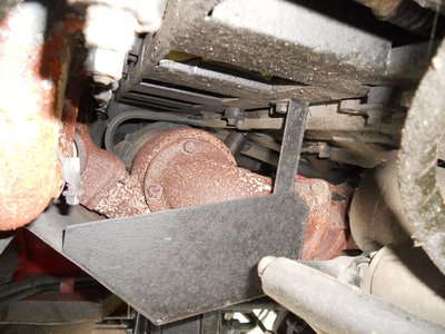

Sowas hab ich da:
130 D 9 Fa/32 mit BF 6 L 913 Motor 118 KW

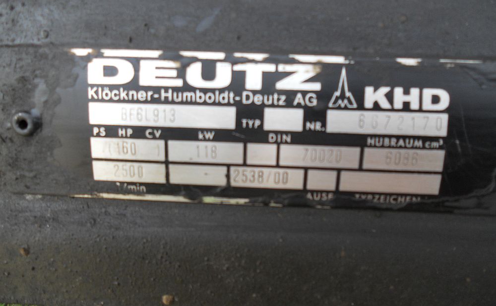

#9 Beitrag von Bodo Magirus FM 130 » 2012-10-05 18:54:45
Und hier steht ja auch noch was geschrieben!
