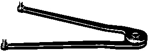

Ich habe da keine M6 Schrauben drin sondern nur die ausgefransten löcher für den Zapfenschlüssel.
Für was waren (sind) denn die M6 Schrauben gedacht? Fehlt evtl. etwas an der Scheibe?
Wo kann man einen passenden Zapfenschlüssel erwerben oder gibt es Alternativen? (Ich glaube meiner entstammt einer Flex)

Den verstellbaren Flexschlüssel habe ich auch , geht super .
Ich habe einen fest im Bordwerkzeug dabei .

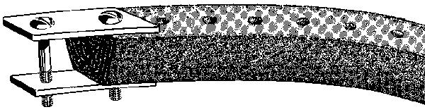

Hallo Leute,
mal eine "blöde" Frage. Bei unserem AL-28 sind auf der Außenscheibe der Riemenscheibe 6 Schrauben M6, die sich aber nicht mehr lösen lassen, ohne sie abzureißen.
Bei Recherchen habe ich sogen. Lochkeilriemen in endlos teilbar gefunden, die mit Spezial-Schlössern verbunden werden. Kennt die einer von Euch und würden die die Drehzahl des Luftpressers aushalten?
Wenn richtig gemessen wird, läuft der Riemen auf den Flanken und das Schloss berührt die Scheiben nicht.
Wäre das eine Alternative?
Vielen Dank im Voraus,
WK

Hallo 2brownies,
spannen geht wohl nicht, aber maßgenau einstellbar mit den Verbindern, der Riemen darf dann nur auf den Flanken laufen, nicht auf der Unterseite.
Die Bleche sind dann oben und unten, auf den Seiten läuft der Riemen.
Sieht etwa so aus:
Die Schrauben müssen nach Montage ggf. gekürzt werden. Mal überlegen, wie das geht.
Sorry für das schlechte "Gemälde", aber besser gings auf die Schnelle nicht. (Sieht aus wie von Metall-Baukasten, aber egal)
GGf. könnte man auch bei nicht viel Überlänge eine kleine Spannrolle für 25 Nm mit kurzem Arm montieren. Kriegt man im Land-Maschinen-Bedarf.
Viele Grüße,
WK
Sieht etwa so aus:

das Ding wird sich wie alle Keilriemen längen. Für einstellbare, langsamlaufende Antriebe / Transmissionen sicherlich möglich, bringt m.M. im Auto aber nix als Ärger, würde ich lassen. Enfach mehr Geduld beim Lösen der vorhandenen Schauben...

Re: Riemenscheibe am Luftpresser
Stimmt !!
Gemeint war wohl sowas:
Zwar schlechtes Bild, aber besser als nichts!
Vielleicht tut es auch ein normaler von einer einfachen Flex; den habe ich auch.
Mal sehen, ob er nach der WD40-Kur passt.
Nochmals vielen Dank,
WK

Ich kann dir aus eigener Erfahrung raten, kaufe dir ein Vernünftiges Werkzeug dazu. Diese Schlüssel von der Flex taugen eigentlich nur zum Gegenhalten. Du machst dir die Löcher in der Riemenscheibe kaputt und das führt nur zu Problemen.
Bei uns waren die Löcher bereits völlig durch und die Scheiben fest. Musste ich komplett tauschen.
Raum für Notizen:
In etwa so einen...
Achte da bitte auf die Zapfenstärke und den max. Radius oder Spannweite.
Den brauchst du ja nicht nur das eine mal.
Viel Erfolg!
Viel Erfolg!
@2brownies,
Stimmt,
dann werde ich mal ausmessen und mir bei Verviers-Freins oder REMCO so einen bestellen, der ist dann in 2 Tagen da.
Vilen Dank nochmal,
WK
Stimmt,
Vilen Dank nochmal,
WK
