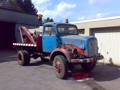

Hallo Gemeinde!
Mein Name ist Hendrik und komme aus dem bergischem Radevormwald.
Ich bin dabei einen Mercedes L 312 zu restaurieren.
Als erstes habe ich nach knapp zehn Jahren Standzeit einen Ölwechsel gemacht und den Ölfilter gründlich gereinigt.
Einspritzanlage entlüftet, da der Vorbesitzer den benutzten Tank irgendwie entfernt hatte.
Nach ein paar Versuche und nochmaligen entlüften der Einspritzanlage sprang er dann auch ohne Probleme an.
Der Motor lief auch schön rund und ich konnte das Fahrzeug auch durch eigende Kraft bewegen.
Nach einer Weile fing der Motor an Öldämpfe aus der Motorbelüftung zu blasen.
Dann ging es ab in die Werkstatt um die Bremsen mal zu überprüfen, er bremste zwar aber naja.
Auf dem Bremsenprüfstand meinte der Mechaniker, dass der Wagen wohl ein Auslaufmodell sei.
Auf den Boden geschaut und siehe da, die Öldämpfe sind mehr geworden.
Das Fahrzeug lief knapp 5 Minuten im Stand und nach dieser Zeit war bestimmt ein halber Quadratmeter mit Öl voll. Es war gut sichtbar, das es an dem Tag ein wenig genieselt hatte.
Der Mechaniker meinte, dass wohl Kolbenringe festsitzen.
Habt ihr Erfahrungen mit fest sitzenden Kolbenringe?
Wie bekommt man die Ringe ohne "großen" Aufwand wieder lose?
Ich habe mal von einer Methode mit Bremsflüssigkeit in den Dieselfilter zu kippen, das ganze aber bei warmen Motor, soll wie verrückt qualmen aber angeblich sollten danach die Kolbenringe wieder frei sein.
Oder ist es vielleicht was ganz anderes?
Die Öldämpfe werden mehr je wärmer der Motor wird.
Ich danke für jeden Hinweis.
Gruß Hendrik

Hallo Hendrik, schönes Auto hast Du da!
Es kann durchaus sein, das die Ringe aufgrund der Standzeit und durch Verkokung oder ähnliche Ablagerungen festsitzen.
Die Bremsenreiniger-Methode würde ich mal als recht brutal und in der Wirkung sehr ungewiss beurteilen und daher dringend davon abraten.
Als erstes mal die Kompression prüfen, dann hast Du schon mal ´ne Aussage über den Motorzustand.
Dann, und das sagt noch mehr über die Dichtheit des Motor nach unten über die Kolben, kann man eine Druckverlustprüfung über das Kurbelgehäuse machen. Hab ich vor einigen Jahren von meinem Motorenspezi bei meinem /8 machen lassen, gab einen deutlichen Hinweis.
Tja, und wenn´s die Kolben/Ringe sind, ist die beste Methode ausbauen und reinigen, ggf. neue Ringe oder eben aufs nächste Übermaß schleifen und neue Kolben und Ringe rein. Dann auch die KW- und Pleuellager wechseln.
Nur ruhig, das ist jetzt sozusagen die Endstufe, so schlimm muss es ja nicht kommen!!
Wie oben gesagt, teste erst mal Kompression und Druckverlust nach unten, dann weist Du schon viel mehr!

Hi rotertrecker,
danke für die schnelle Antwort,
da wird mir wohl dann nichts anderes übrig bleiben, wie mal die Ölwanne drunter wegzumachen und die Kolben zu ziehen....
Aber erstmal zur Werkstatt und nach einem Kompressionsprüfer fragen.
Du hast geschrieben, eine Druckverlustprüfung machen, wie sieht denn sowas aus? Das habe ich noch nie gehört, immer nur Kompressionstest und co. Aber über das Kurbelgehäuse.. Gibt es dafür Geräte oder ähnliches?

@ Roter Treker Von Bremsflüssigkeit ist die Rede nicht Reiniger.
@Busi Du kannst es versuchen, die Einspritzdüsen auszubauen, dann die Kurbelwelle so drehen das alle Kolben ca in Mittellage sind und dann auf jeden Zylinder ca 100 ml Bremsflüssigkeit geben. das ganze 24 Stunden stehen lassen, in der Zeit kannst Du die Einspritzdüsen ja mal abdrücken lassen. Vor dem Einbau des Düsen den Motor mal mit dem Anlssser durchdrehen lassen bis keine Bremsflüssigkeit mehr austritt, dann zusammenbauen und freuen. Entweder freust Du dich dann das es geklappt hat oder darauf das Du den Motor überhohlen darfst.
Es kann auch sein das der Motor vornweg schon platt war, oder das sich in den Zylindern Rost gebildet hatte und für den nötigen Schaden sorgt.

Hi Buclarisa,
hast du schon mal die Methode mit der Bremsflüssigkeit gemacht?
Manche sagen halt bei laufendem warmen Motor in den Luftfilter (selbstverständlich nicht durch den Lufi )
Andere Sagen halt, so wie du, bei stehendem Motor.
Ja gerade den Motor wollte ich nicht überholen... keine Zeit und kein Geld. Wenn er überholt werden müsste, dann gleich den Motor raus und Hohnen lassen bzw Übermaßkolben und alles fertig machen, sonst macht es ja (eigentlich) keinen Sinn.
Könnte ich anstatt der Einspritzdüsen die Glühkerzen nehmen, theoretisch schon, woll? Oder spricht da irgendwas gegen?

Gegen die Glühkerzen spricht nur das die Düsen dann nicht abgerückt werden können.
Was soll es bringen den Motor mit Bremsflüssigkeit laufen zu lassen, die Einwirkzeit ist sehr kurz und die Abgaswolken wahrscheinlich riesig.

Da hast du recht, dass die Einwirkzeit kurz ist... deswegen sollte es ja bei warmen Motor geschehen...
Müssen die Einspritzdüsen denn abgedrückt werden? Also der Motor läuft ja und springt bei so warmen Temperaturen auch recht gut an.

Dafür, die Glühkerzen zu nehmen, spricht, dass es bedeutend weniger Arbeit ist!
Diese Art der "Reparatur" halte ich persönlich für grenzwertig.
Sollte die Maschine wirklich hin sein, wäre der Austausch unter Zuhilfenahme eines Gebrauchtmotors in der Regel billiger. Die Motorenblöcke der Serie OM 3.. sind von den Grundmassen her gleich, so dass man die "bunt" untereinander mischen kann - dazu benötigt man aber ein wenig Grundkenntnisse der Materie. Es wäre also möglich - aber nicht trivial! - anstelle des 312er Motors einen 366er einzubauen. Am besten würde ein 352er passen. Aber auch das ist schon hohe Kunst!

Wieso sollte die Maschine hin sein, wenn die Kolbenringe festsitzen?
Klar im Schlimmsten Fall sind Riefen oder ähnliches in der Zylinderlaufbahn, aber ich bewege den LKW selten. Daher denke ich nicht, dass der Motor hin ist.
Näturlich wär mir am liebsten ein Austauschmotor, am besten einen OM352, einfach weil mehr Drehmoment durch mehr Hubraum bereitsteht.
So hohe Kunst ist es jetzt auch nicht, den OM 312 durch einen OM 352 zu tauschen, eben durch den Vorteil, dass der Block teilweise gleich ist. Man kann auch selbst bei Mercedes nachlesen, dass der OM312 Block im Prinzip immer nur aufgebohrt ist und andere Kurbelwellen verbaut worden sind.

ob ein Motor hin ist oder nicht sehe ich eher wirtschaftlich und weniger technisch. Lohnt es sich den Motor wieder aufzubauen?
Mein ehemaliger OM 321 hatte vermutlich ein ähnliches Problem, wie Deiner jetzt. Es begann damit, dass ich beim Ölwechsel so komische schwarze Kaugümmikügelchen im Öl gefunden habe. Im Nachhinein weiß ich, dass das die Gummies von den Ölabstreifringen waren. Das hat sich aber über Jahre gezogen.....Irgendwann mal haben sich dann auf zwei Kolben die oberen Kolbenringe komplett verabschiedet, sie sind einfach durchgebrochen; bei dem einen Kolben haben sich dann die Bruchstücke weiter vorgearbeitet, indem sie die Ringnut aufgepoppelt haben, an einer Stelle ist diese dann soweit aufgebördelt worden, dass sie nach oben durchgebrochen ist und mehrere Teile des obersten Rings in den Verbrennungsraum gekommen sind. Ein Fragment hat den Kolbenboden durchschlagen, ein anderes steckte noch drin.
Der Motor wurde nachher auseinandergenommen und es hat sich gezeigt, dass es keine anderen Schäden gab, weder Riefen noch Lagerschäden - die Kurbelwelle läuft heute noch in einem anderen Motor einwandfrei und der Block steht schön verpackt als Reserve im Regal von meinem Freund.
Den Motor hab ich nicht revisioniert, weil der Aufwand und die Kosten ggü. einem gebrauchten OM 352 mit besserer Leistungscharakteristik ungerechtfertigt gewesen wären. Ich hatte eine Unimog-Motor erworben, so dass ich bis auf den Block nichts brauchen konnten, also musste ich alle Anbauteile des alten Motor inklusive Schwungrad etc. umbauen - das war es was ich mit "hoher" Kunst ausdrücken wollte. Einen 1:1-Tausch hätte ich mit einem gebrauchten nicht bekannten OM321 (damals für 500,- €) machen können, das wäre deutlich schneller gegangen, aber ich hatte keinen Bock mehr auf den alten "Vorglüher" und v.a. Schiss, dass der Motor auch nicht wirklich gut war. Der gute gebrauchte 352 hat mich damals (2004) dann auch nicht wesentlich mehr Geld gekostet. Eine Entscheidung aus "wirtschaftlicher Not", die ich bis heute nicht bereue, da der Direkteinspritzer den Treibstoff viel besser in Leistung umsetzt. Er ist dadurch deutlich sparsamer und wesentlich angenehmer auf der Langstrecke zu fahren (die Abgase vom 321 wurden so extrem heiß, dass einem die Füsse im Fussraum verbannten, wenn es draußen mehr als 15° wurde). Ein wenig lauter (kaum spürbar) läuft er schon, aber das macht es nicht aus. Außerdem spart er ca. 4 Liter/100km ein.

Hallo!
Ich bin der Wahnsinnige der den alten Motor vom Mike im Regal oder besser auf einer Palette liegen hat.
Ich würde mir das mit der Bremsflüssigkeit überlegen, man stelle sich vor es wird zuviel von der Suppe in den Zylinder gekippt,und startet den Motor.
Flüssigkeiten lassen sich nicht kompremieren und dann bekommt der Kolben was auf die Nuss evtl. Ringbruch und verbogenes Pleul (Wasserschlag). Motor hinn
Ich würde nach der Standzeit die Ölwanne abschrauben und erstmal reinigen, dann von unten mal in die Zylinder leuchten und nachsehen ob der Kreuzschliff vorhanden ist, geht nur wenn der Kolben den OT erreicht hat.
Wenn man 100%tig sicher gehen will den Zylinderkopf runter, Kolben nach oben rausziehen und dann in Petroleum einlegen und reinigen.
Ich würde da die sichere Variante wählen, weil mit so einem Trumm abgeschleppt zu werden ist sau teuer, ich spreche da aus Erfahrung.Von der Autobahn bis zur Werkstatt 25 Km Landstrasse mit Stange vom ADAC Truckservice kostete mich 600 Euronen.
