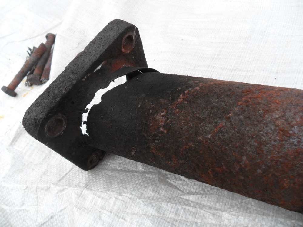

ich lasse Euch mal an meinem neuen Reparaturvorhaben teilhaben.
Vor 'ner Woche hat meine sträflich oft in der Stadt eingesetzte Motorstaubremse beim bremsen ein komisches Geräusch gemacht (kein dumpfes Zischen, sondern nen lautes, helles, schepperndes Zischen). Außerdem schien der LKW etwas lauter geworden zu sein.
Beim Prüfen war schnell die Ursache klar: Das Auspuffrohr ist direkt hinter der Motorstaubremse an der Schweißnaht zur Flanschplatte gebrochen. (Also zwischen Motorstaubremse und Topf.)
Ich hab jetzt die Schrauben erstmal in WD40 getränkt; vorm Wochenende wird das leider eh nix. Eigentlich nutze in den LKW im Moment viel. Wenn ihr keinen Einspruch erhebt würde ich versuchen, den Teil des Auspuffs zwischen Staubremse und Endtopf abzuschrauben und dann zu entscheiden, ob das noch zu schweißen ist oder gleich irgendwie ersetzt gehört - eigentlich sind es nur zwei Flanschplatten und nen Stück Rohr... .
Fotos stell' ich morgen rein.

moin,

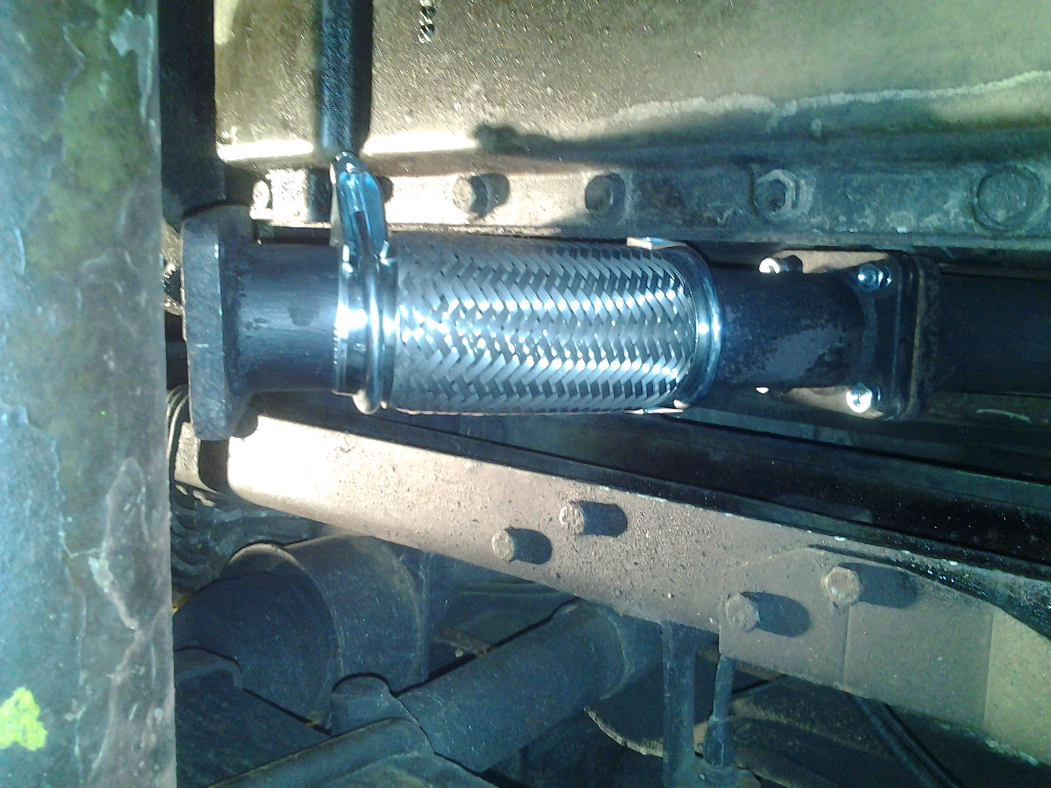

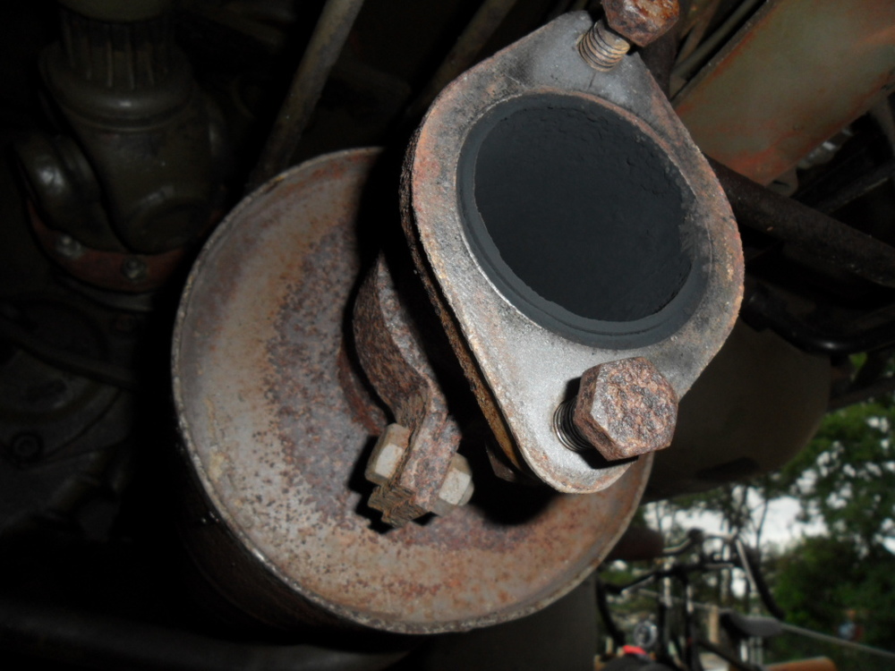

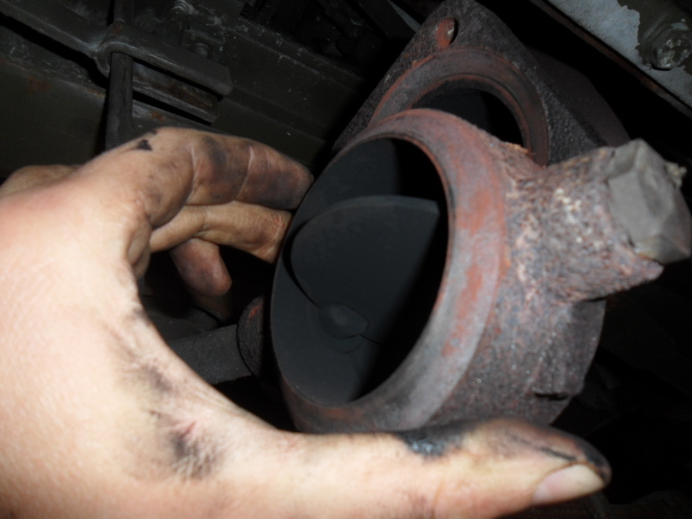

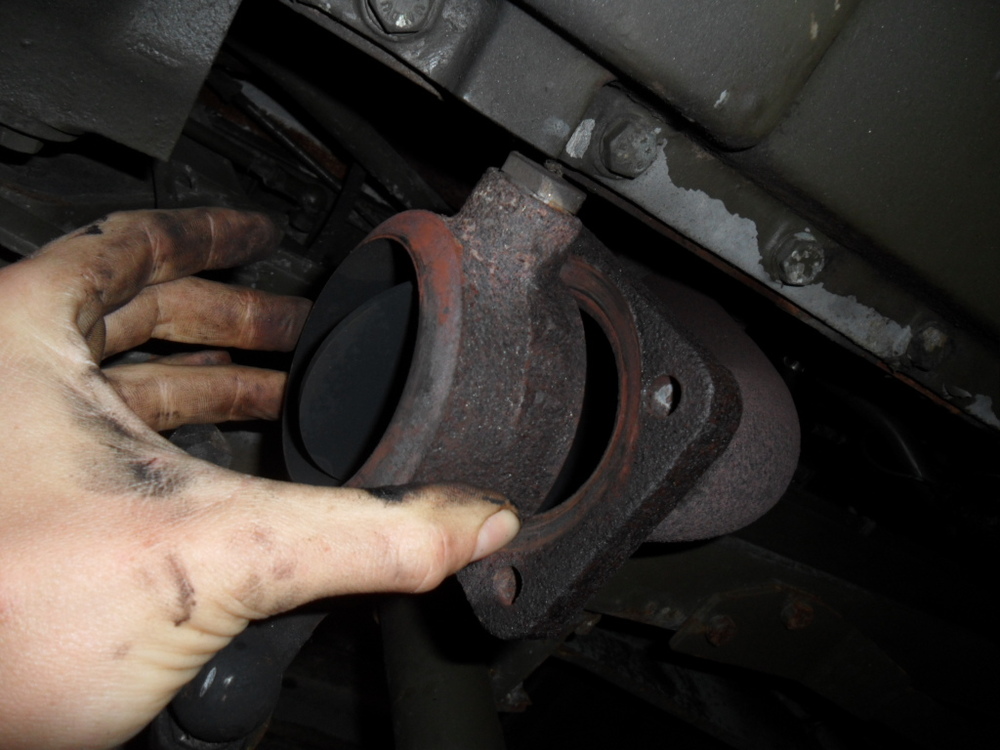

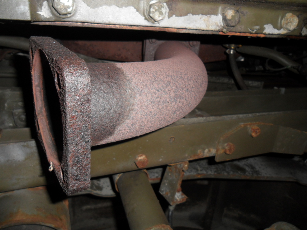

mal nen paar fotos; hab die schrauben an der staubremse abgeflext. morgen gibts beim lokalen lkw laden nen 90cm stück 70mm auspuffrohr, dann wollte ich das alte rohr von den flanschplatten abflexen und das neue rohr dranschweißen...
beim einbau kupferpaste draufschmieren?
die staubremse ist noch super leicht gängig, aber zur sicherheit kann ich sie auch mal in keramikspray tauchen :-).
danke & grüsse,
simon

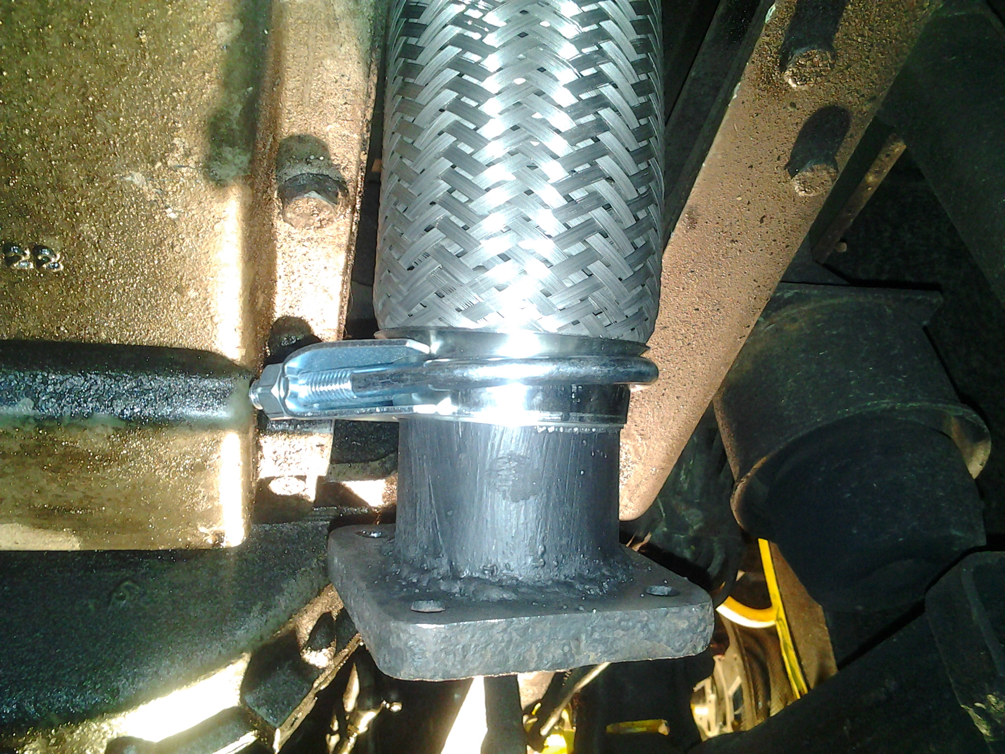

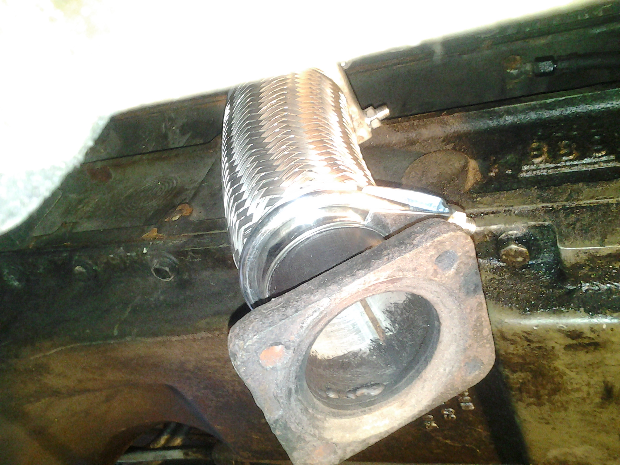

nochmal zum Abschließen der Diskussion; ich hab am Samstag nen Stück neues Auspuffrohr an die beiden Flanschplatten geschweißt und die dann wieder an den LKW geschraubt; ging alles gut und der Laster ist wieder nutzbar. Hat etwas länger gedauert, weil die lokale Werkstatt doch kein 70er Rohr am Lager hatte und erst bestellen mußte...
Grüsse,
Simon

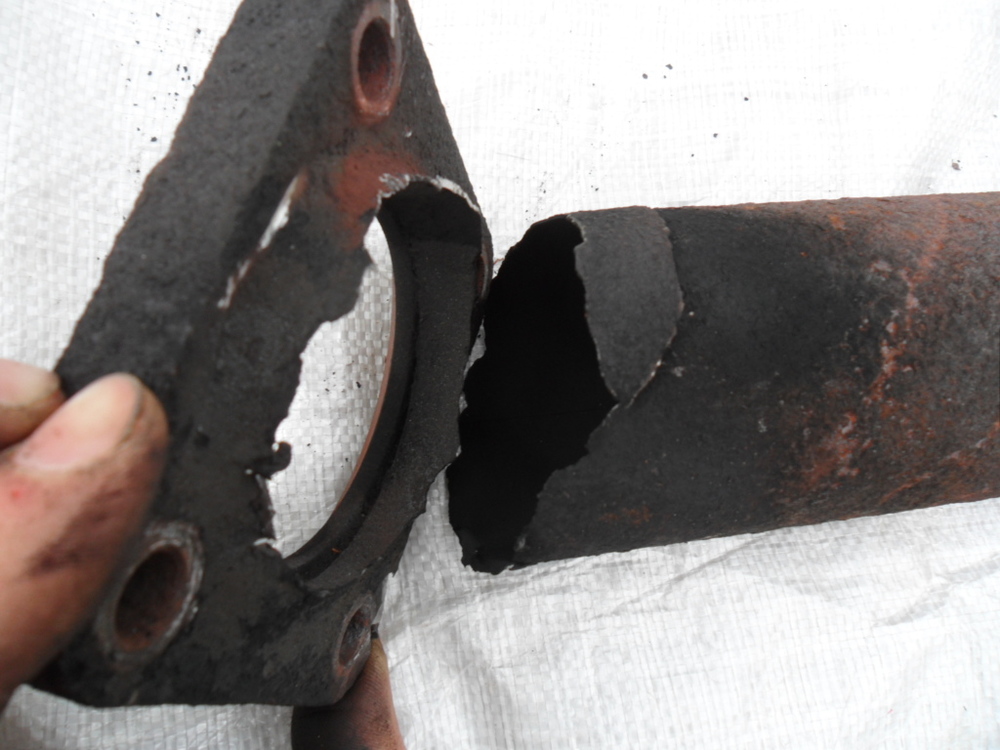

#10 Beitrag von moetheone » 2012-09-24 10:34:29

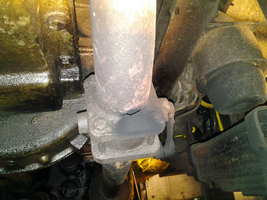

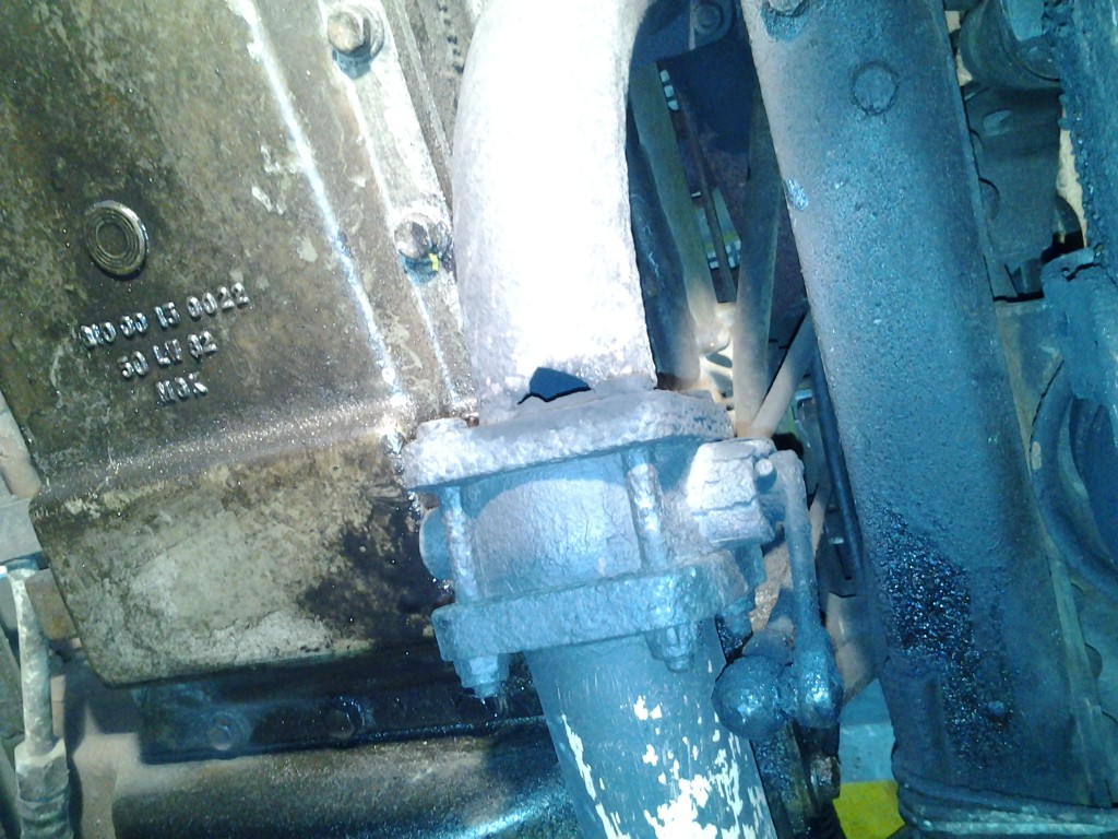

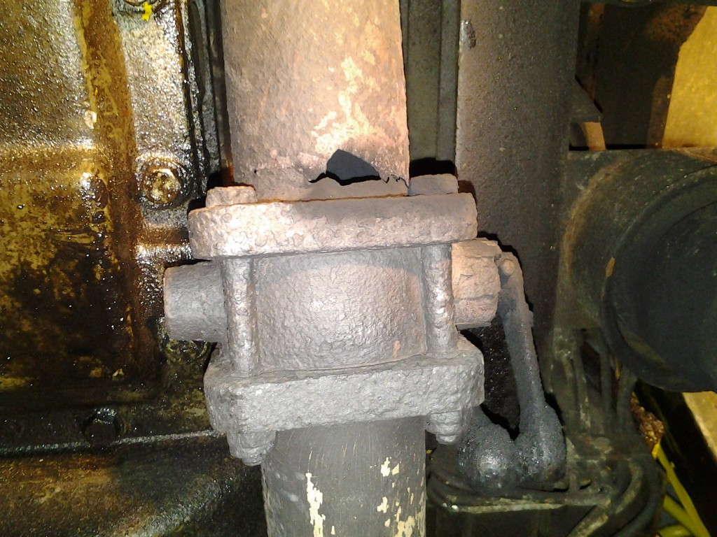

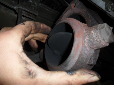

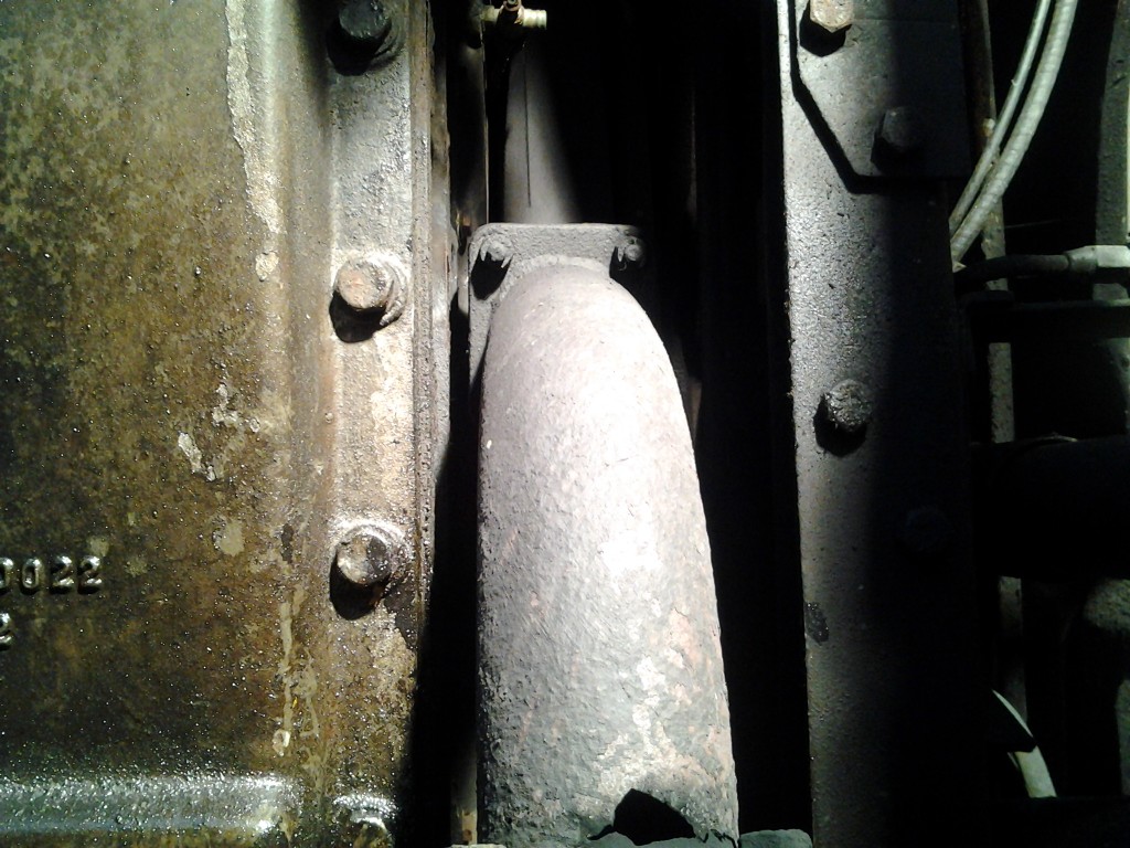

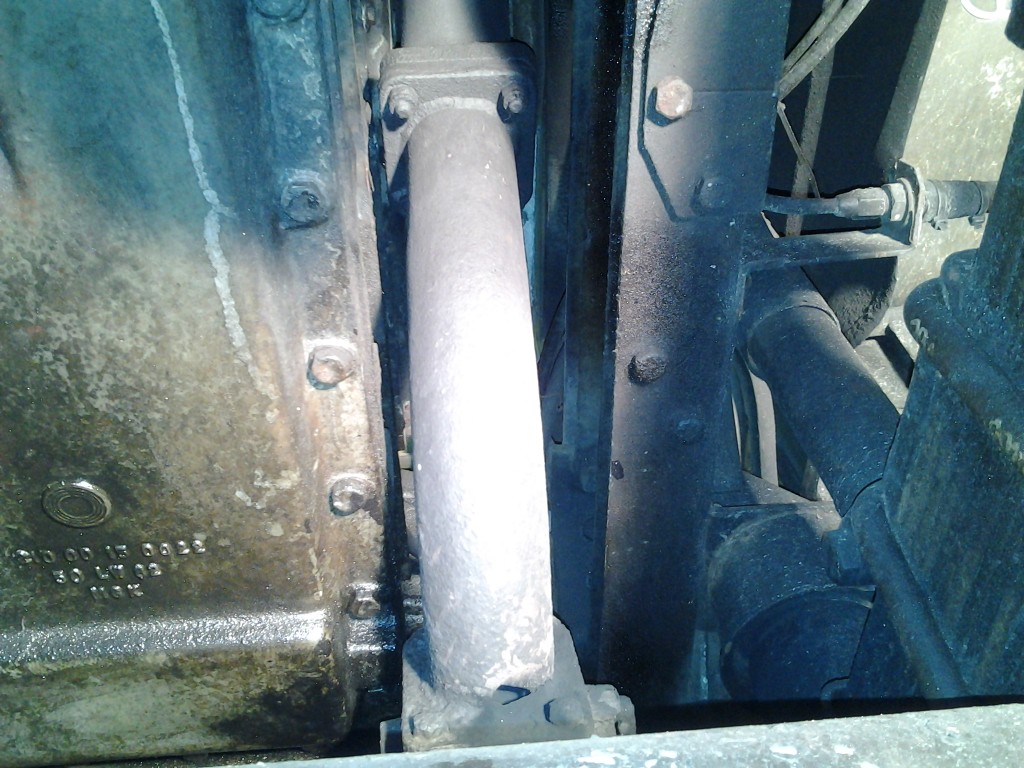

nun hat Smoky beinahe das gleiche Schicksal ereilt.
Ich hatte ein kleines Loch am Flansch VOR der Auspuffbremse entdeckt und nun feststellen müssen, dass es doch fast ein kreisrunder Bruch um das ganze Rohr ist. Es ist der 90° Bogen vom Krümmer zur Auspuffbremse.
Nun ebenso mein Plan: Schrauben abflexen (die Dinger lassen sich nicht öffnen, habs stundenlang probiert) und auf dem Flansch ein Stück Rohr anschweißen.
Dann meine Frage: den Zwischenraum mit einem Flexrohr füllen oder besser ein starres Rohr einbauen? Ich denke mir Flexrohr wirds wahrscheinlich besser sein, oder? Ich würde dann versuchen, die Biegung mit dem Flexrohr zu machen und das Rohr vom Krümmer kommend auf der Geraden abschneiden.
Anbei ein paar Bilder von der Situation...
Tja, die häßlichen Herbstschrauberarbeiten schenken einem nichts :( Aber was tut man nciht alles für ne schöne TÜV Prüfung. So würde er wohl sicher durchfallen.

dd99sg
Beiträge: 1715
Registriert: 2006-10-09 15:44:32
Wohnort: Stuttgart
Re: Auspuff gebrochen (Steyr 680)

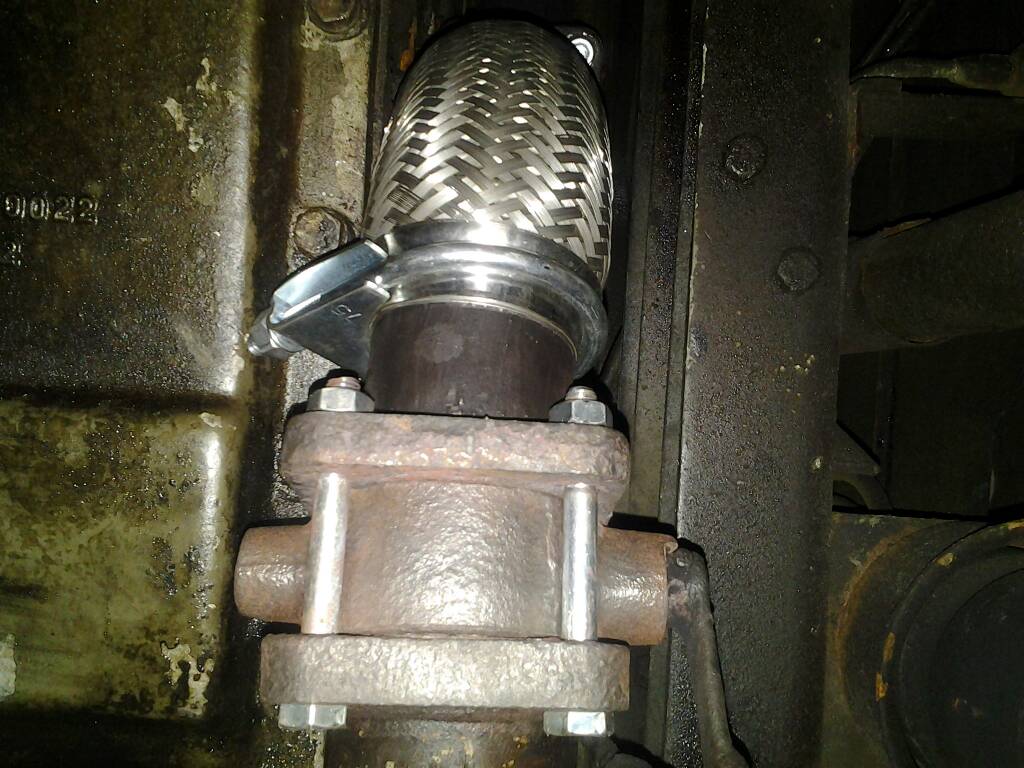

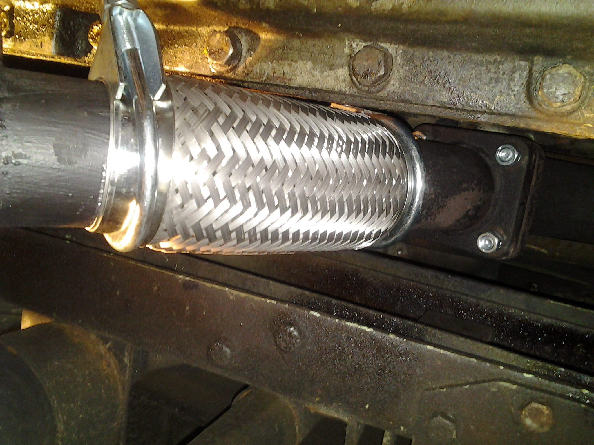

#11 Beitrag von dd99sg » 2012-09-24 10:47:58
Hi Moe,
bei mir wars genauso!
Ich habe ein stück Flexrohr bestellt und an die Flansch ein kleines Stück Rohr angeschweisst (bzw anschweissen lassen Filly sei DANK).
Bei mir wars einfach, denn das Rohr war einfach ganz durchgerostet.
Danach das Flexrohr auf das etwas gekürzte Rohr von den Krümmern geschoben befestigt und wieder eingebaut. Neue Schrauben habe ich auch genommen.
Am längesten hat es gedauert den Splint der Drosselklappe wieder einzuhängen.
Gerold
auf zu neuen Ufern
Beiträge: 24916
#12 Beitrag von Ulf H » 2012-09-24 10:48:02
... Flexrohr um eine Kurve verlegt ist blöd, da es dadurch seine Flexibilität verliert ... kann also nur als Ersatz für einen starren Bogen herhalten, aber dann keine Bewegungen mehr aufnehmen ...

#13 Beitrag von moetheone » 2012-09-24 10:58:51
dd99sg hat geschrieben:Hi Moe,
Gerold
Hey Gerold,
ach, das macht mir gleich Mut :-)
Bei mir ist das Rohr auch nur ncoh am "Seidenen Faden" und fast rundum ab.
Noch ein paar konkrete Fragen hätte ich:
- Wie lange ist denn das Flexrohr, das Du verbaut hast?
- es war 70mm Flexrohr und Schellen > 70mm oder wie groß?
@Ulf H
Naja, aber es wird einfacher sein, den Bogen in Flex nachzubilden als einen starren Rohrbogen passend zu finden und zu machen denke ich....
Danke Dir!

#14 Beitrag von dd99sg » 2012-09-24 11:01:52
Hi Mo,
ich schau heute abend mal auf der Rechung nach wieviel ich gekauft habe und wie groß. War ein Internetversand und ging sehr fix.
@Ulf: ja es wird nur als Bogen verwendet, aber es war vorher ja auch nicht flexibel und sonst müstest du weiter oben die Schrauben lösen und da kommst du auch nicht richtig ran.
Gerold

#15 Beitrag von moetheone » 2012-09-24 11:55:08
dd99sg hat geschrieben:@Ulf: ja es wird nur als Bogen verwendet, aber es war vorher ja auch nicht flexibel und sonst müstest du weiter oben die Schrauben lösen und da kommst du auch nicht richtig ran.
Gerold
Und vorallem gehen die Biester NICHT AUF.
Abflexen und Flexschlauch dran scheint mir ne super Lösung!
Gerold,
wäre nett, bitte seh mal nach. Machts für mich echt einfacher und dieses Thema ist mal wieder neu für mich ;-)
Ford Ranger 2AW ´09 3.0l 4x4 Pickup mit X-Vision-X Alu-Absetzkabine

#16 Beitrag von dd99sg » 2012-09-24 18:26:06
Hi Mo
Ich habe bei Pkw-Auspuff.de bestellt.
Flex70 20cm flexibles auspuffrohr.
Auspuffrohr 70cm 1m
Und zwei schellen. Die 70er waren aber etwas zu klein nimm72er
Dann kommt sehr schnell ein auspuffreparaturpaket.

#17 Beitrag von moetheone » 2012-09-24 19:52:32
Perfekt, Danke. Dann kann mein Hallenkollege mir ja kommendes WE meine erste Schweißschulung geben.

#20 Beitrag von Transporter » 2012-09-25 12:50:22
Hallo.
SimonB hat geschrieben:Nach dem Zusammenbau ist's natürlich schwer, genau nachzuprüfen, wie es innen drin aussieht
Macht euch in ausgebautem Zustand mit der Flex eine kleine Kerbe auf die Drehachse die die Klappenstellung anzeigt. Dann lässt sich selbst mit angeschlossenem Gestänge sehen wie die Stellung ist und ob alles Funktioniert wie es soll.
Schöne Grüße,

#21 Beitrag von moetheone » 2012-09-27 14:46:47
dd99sg hat geschrieben:Hi Mo,
Gerold
Moin Gerold,

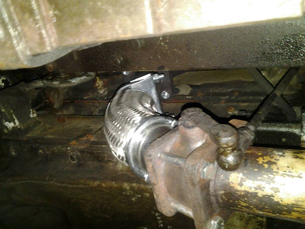

heute ein Reparaturpaket erhalten :-)
Ich hab nur ein bischen Sorge... so ein 20cm Flexschlauch, der ist ja ganzschön kurz. Mit biegen ist da nicht viel.
Interessehalber, hast Du ein Foto von Deiner Reparatur parat?
Danke für Deine Hilfe,
Moe

dd99sg hat geschrieben:Hi mo
Ich kann am wochenende. Bilder machen
Gruesse
Gerold
Hi Gerold,
Hast nicht zufällig dran gedacht?

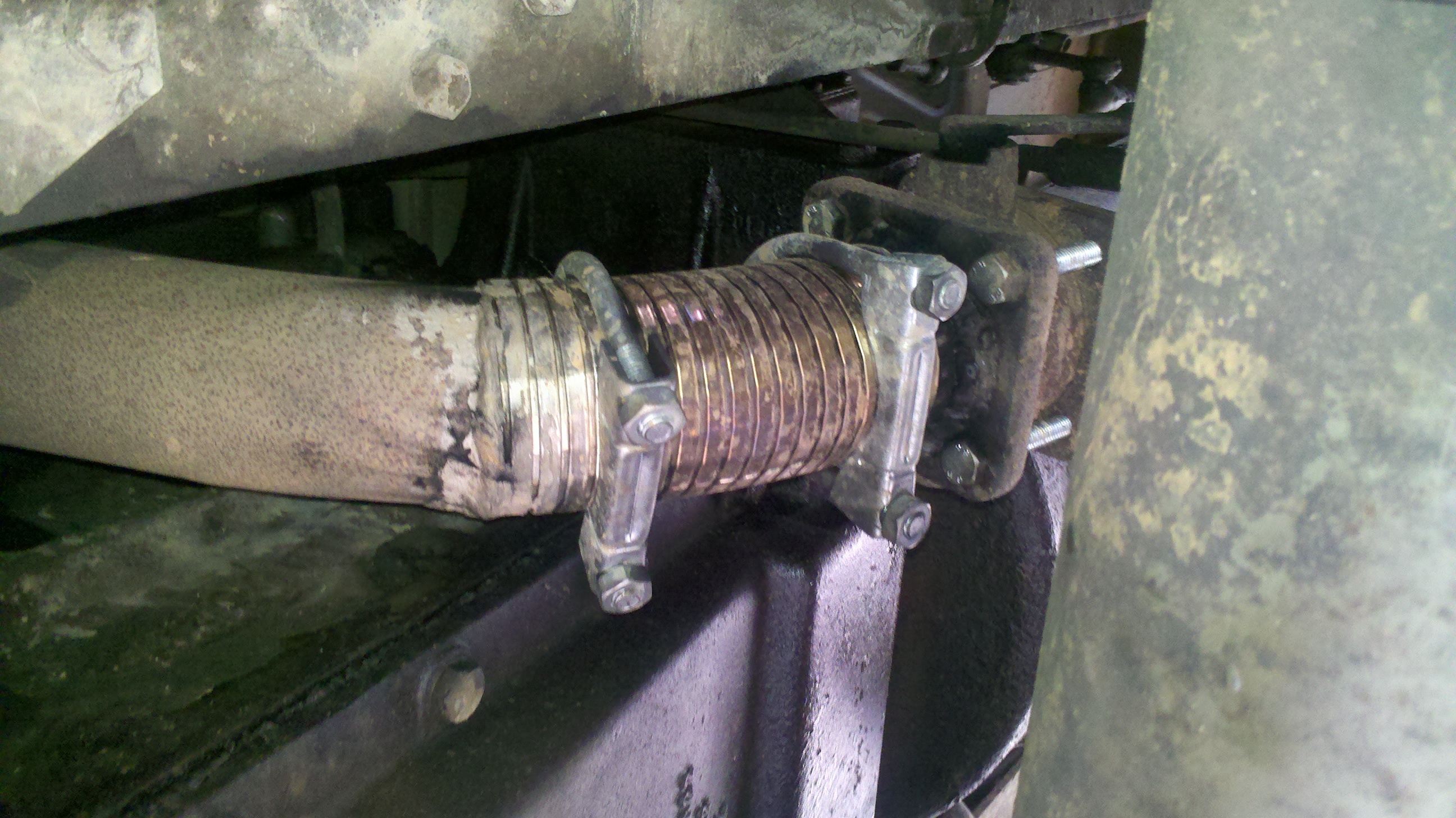

Ich hatte ganzschön zu kämpfen mit dem Flexschlauch den 50° Bogen nachzubilden, glaube aber es klappt. Hatte am wE leider keine Zeit mehr es reinzuschrauben.
Diese Schellen aber nerven. Bei mir rutschen die fast vom Flexschlauch runter. Gibts da nen Trick?
Stutzen neu aufgeschweisst
Nur mal drangesetzt, Einbau folgt.
(ehemals Steyr 680M mit LAKII)
__Sendet mir bitte keine PM, sondern benutzt den E-Mail-Button__

#26 Beitrag von dd99sg » 2012-10-02 16:49:49
Hier mein bild.
Ich hatte wohl meterware
Gerold

#27 Beitrag von moetheone » 2012-10-02 16:59:39
Danke Gerold fürs knipsen!!!
Aha, ja so ein flexibles Rohr wäre mir eigentlich auch lieber gewesen, wie gesagt der Flansch dieses Flexschlauches aus Draht ist so glatt, dass die Schellen gerne runterrutschen mögen. Aber, ich habs nun mal richtig fest geknallt.
Ich werde berichten ob alles dicht ist.
P.S. Ist es eigentlich notwendig, so eine Dichtmasse da reinzuschmieren?

#28 Beitrag von dd99sg » 2012-10-02 20:57:24
moetheone hat geschrieben:Danke Gerold fürs knipsen!!!
HI MOE
Ich hab gungun dawischengeschmiert. Bei mir ists dicht.
Gerold

#29 Beitrag von moetheone » 2012-10-04 19:53:46
So auch das ist geschafft. Scheint auch alles dicht.
Danke Euch allen und danke Gerold!
Moe

#30 Beitrag von moetheone » 2013-01-23 4:04:30
Kleiner Nachtrag.....
Beim Einbau war der konische Ring/Dichtung der Staudruckbremse offenbar nicht ganz gerade eingesetzt. Ergo undicht. Also nochmal aufgemacht und sauber ausgerichtet mit 5 Händen :dry:
Auch habe ich noch mit Firegum abgedichtet, hätte ich beim Zusammenbau auch gleich mal besser großzügig reingeschlonzt.
Nu scheint aber alles perfekt dicht zu sein! Natürlich noch schön mit Auspufflack geschwärzt.
