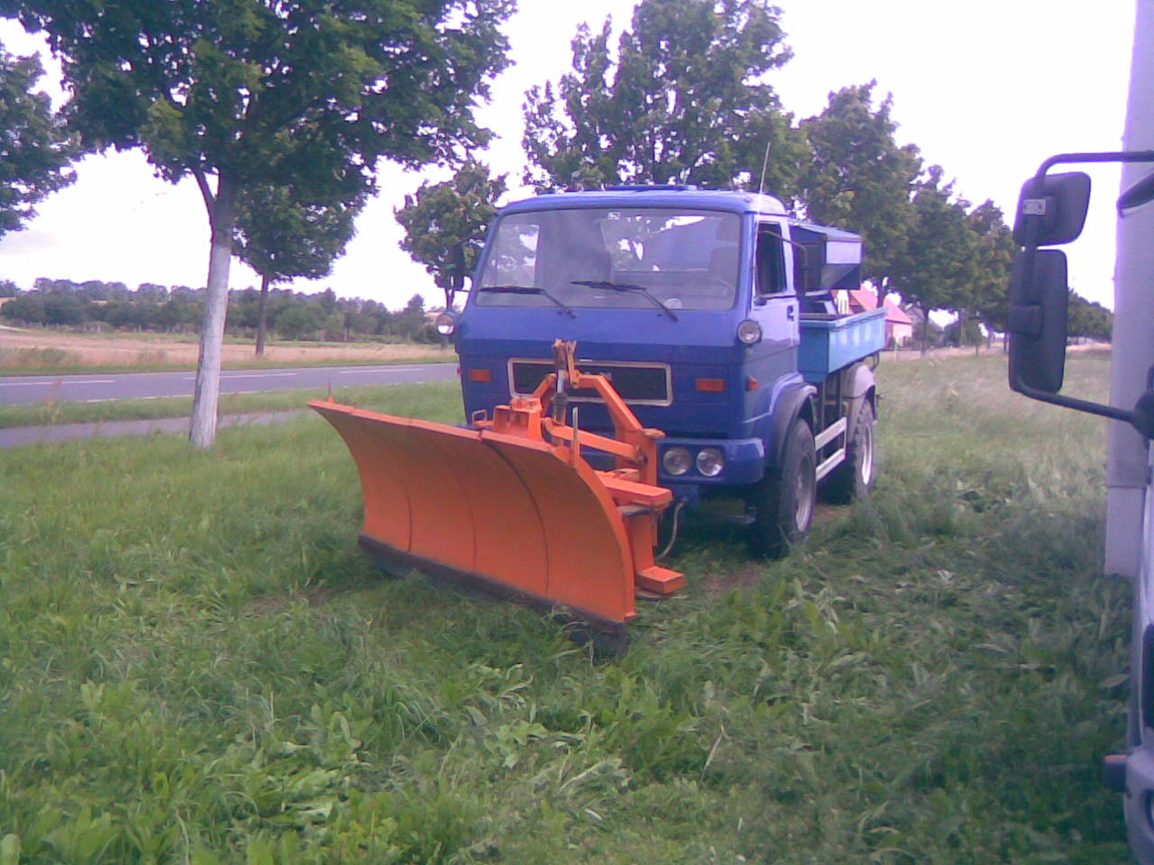

Habe mir gestern zu meinem 9.150 einen 9.136 gekauft, habe es nicht über`s Herz gebracht Ihn bei einem Agrahändler nähe Leipzig stehen zu lassen.

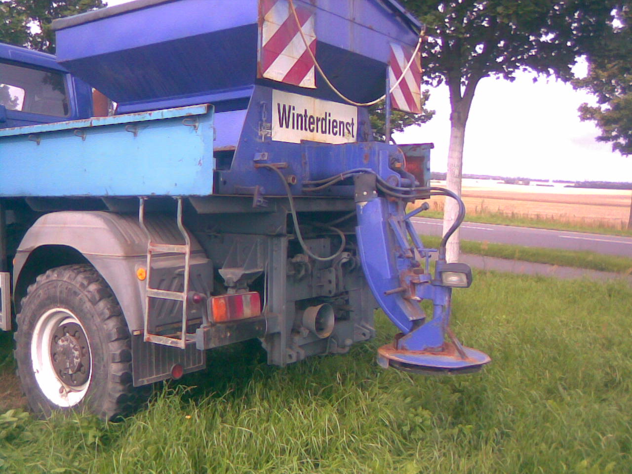

Er hat eine volle Winterdienstausrüstung aber keine Kippbrücke wie ich sie brauche,
daher würde ich evtl meinen 9.150 ohne Hilfsrahmen und Kippeinrichtung verkaufen wenn sich jemand findet der Ihn für ein Womo gebrauchen würde, dazu aber mehr in ein paar Wochen.

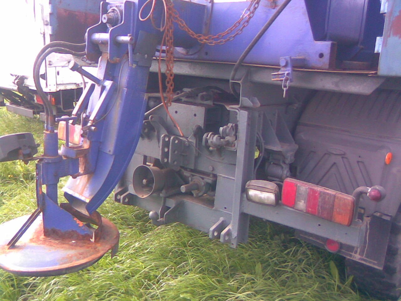

Der 9.136 hat einen Zapfwellenanschluß wie ich ganz gut gebrauchen kann, das seltene an dem Fahrzeug ist meiner Ansicht nach ein Wandlergetriebe, das ich allerdings wenn er bei mir Zuhause ist samt Motor ausbauen werde und gegen einen 264 ps turbo mit 8 Ganggetriebe tausche.

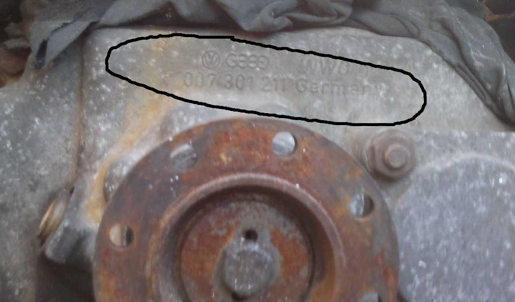

Typenschild ist keines vorhanden nur eine eingegossene Nummer oben.
Zu ZF habe ich die kompletten Fahrzeugdaten geschickt, wahrscheinlich liege ich da falsch das dadurch ZF auch etwas anfangen kann oder?
- Transporter
- Beiträge: 3381
Re: 9.136 mit Wandlergetriebe?
In das Metall des Gehäuses ist ein VW/Audi Zeichen eingelassen, das ist relativ eindeutig. Heute bei einem 8.150 nachgeschaut.
Transporter
Transporter

Es ist sehr wahrscheinlich, daß hier das Standard-Getriebe (VW 5-Gang) verwendet wurde. Ein WSK-Antriebsstrang für Kommunalarbeiten braucht nicht viele Gänge.
Besorg Dir über die G90-FAE-IG (wurde oben schon empfohlen) das Schaltschema der 5 Gänge, wenn Du Dir nicht zutraust, auf den ersten 500 Metern Fahrt durch ausprobieren festzustellen, wo der 1. und 2. Gang liegt (die Lage der restlichen Gänge ergibt sich dann automatisch).
Wie eine WSK zu bedienen ist, weißt Du ja nun.
Dann mal los zur Überführung!

Transporter
- spiomgross
- Beiträge: 19
- Registriert: 2012-02-25 18:33:24
Danke für`s Foto werde da mal nachsehen
Zum Wandlergetriebe habe ich noch keine Fotos, aber vom 9.136

Hallo, an Alle die das Thema noch interessiert!
Habe den G90 jetzt seit gut einer Woche bei mir Zuhause,
Die Überführungsfahrt von Leipzig nach Gera hat er nicht geschafft, Fahrzeug wurde heiß und verlor sämtliches Kühlerwasser. Bin selbst nicht gefahren und wollte Ihn in Gera übernehmen und nach München fahren.
Er wurde dann per Spedition geliefert, nach kurzer Begutachtung des Schadens ist der Motor hinüber, verbraucht jetzt Wasser ohne es zu verlieren vermutlich Kopfdichtung.
Wenn jemand mal einen guten 136 PS Motor abzugeben hat wäre ich interessiert.
Grund der Überhitzung ist? Am Lüfterrad sind keine Lüfterflügel!!!! Konnte man aber nicht sehen da das Fahrerhaus mit Schneeschild nicht abgekippt werden konnte.
Aber egal, alles wieder hinszubekommen.
Zum Fahrzeug selbst: mit einem herkömmlichen G90 hat er soviel zu tun wie ein VW Käfer und ein Beatle, Getriebe mit Zapfwellenanschluß in zwei Varianten Antriebstrang ist auch anders werde dazu mal Fotos einstellen. Hinten war wohl auch mal ein Krafheber verbaut,
wie das Fahrzeug mal genau ausgesehen hat weis ich noch nicht, wenn jemand Unterlagen dazu hat würde ich mich auch freuen.
Ausgeliefert wurde er vermutlich nicht direkt von MAN sonder von einer Anderen Firma die damals schon diverse Umbauten angeboten hat.
Der G90 wird bei mir in diesem Orginalzustand sein Gnadenbrot bekommen, viele wird es davon nicht gegeben haben.
Gruß Martin
