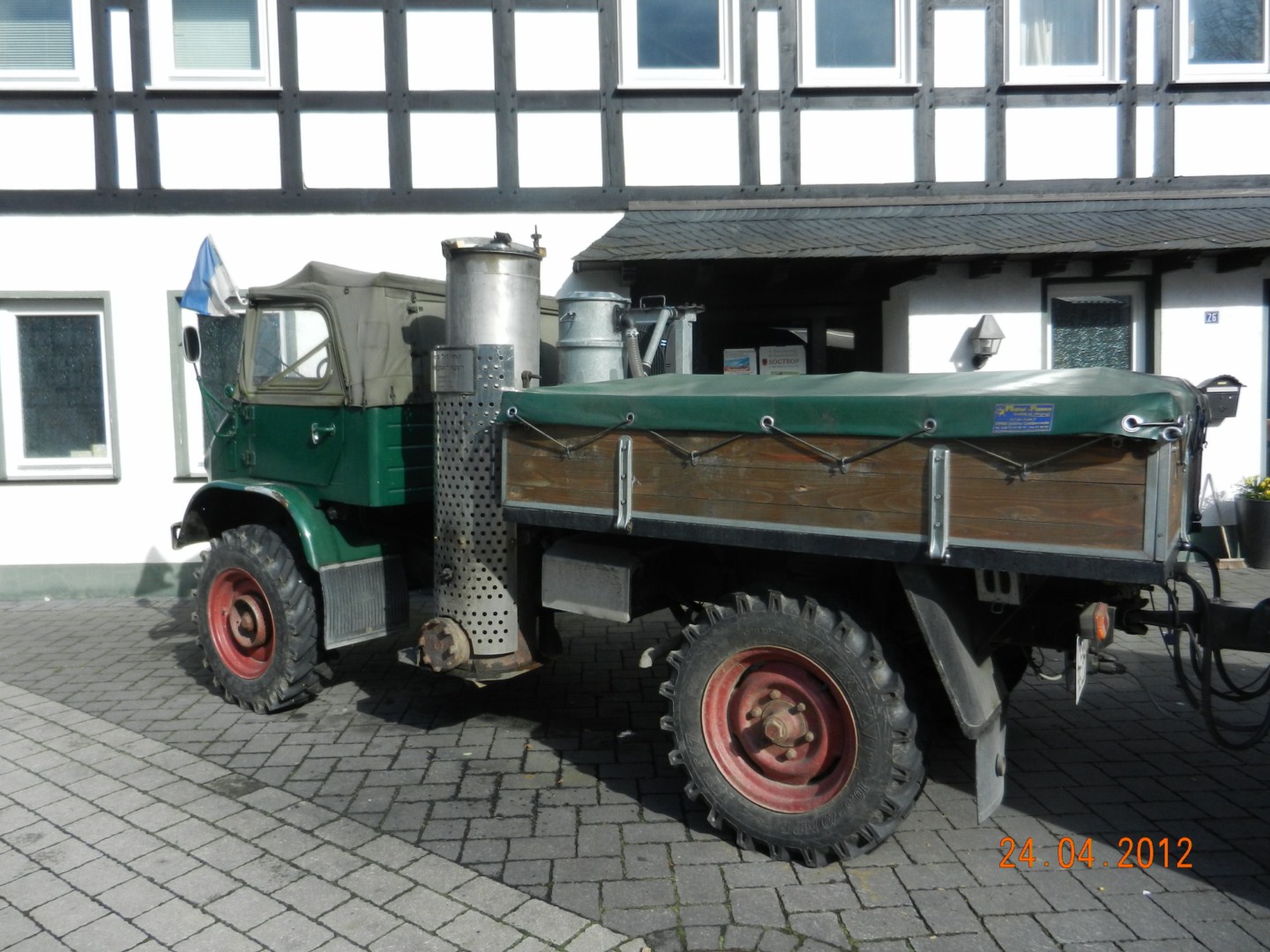

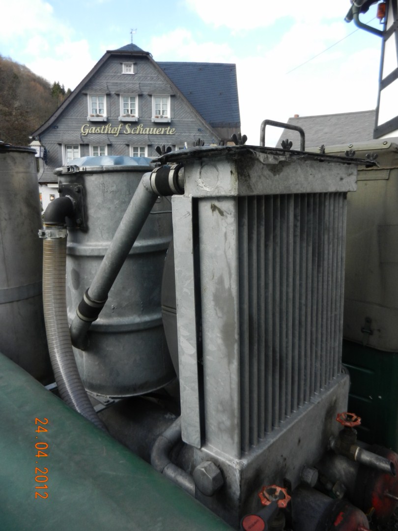

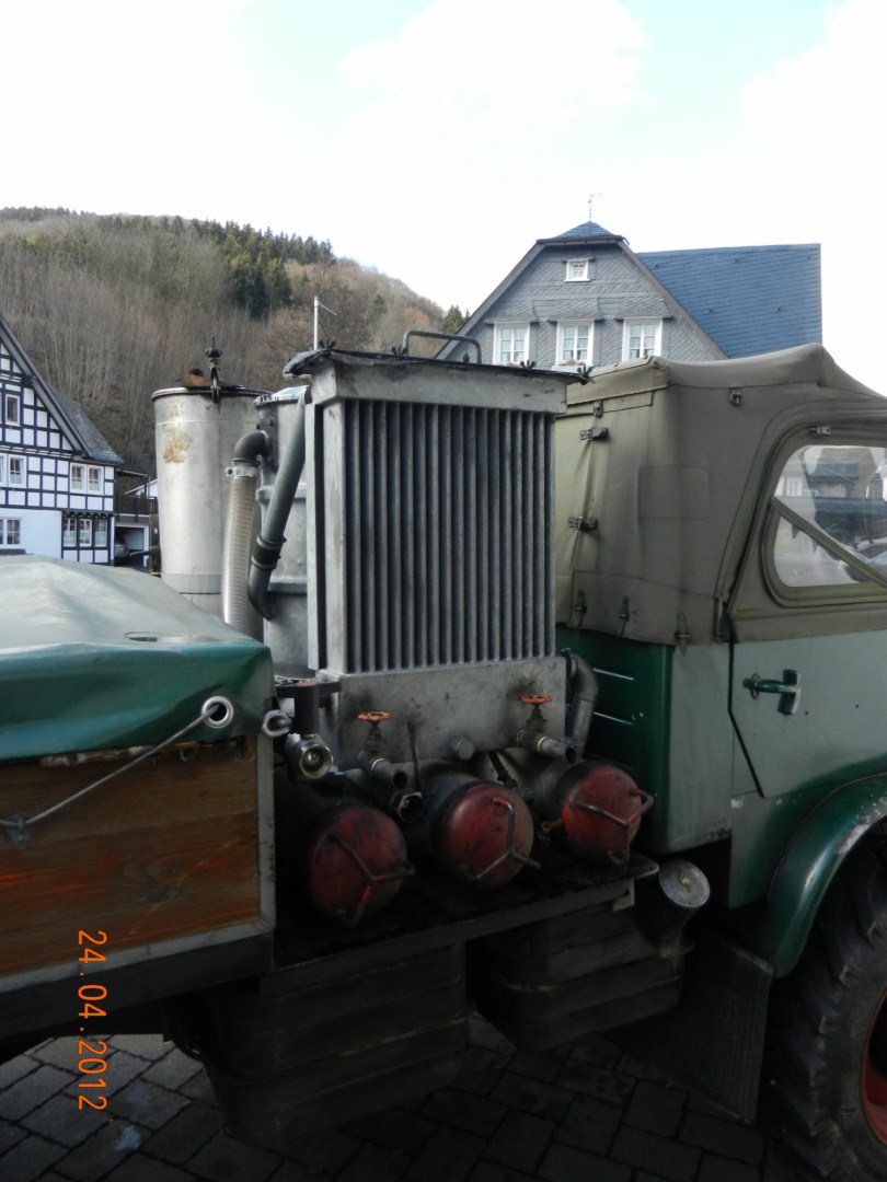

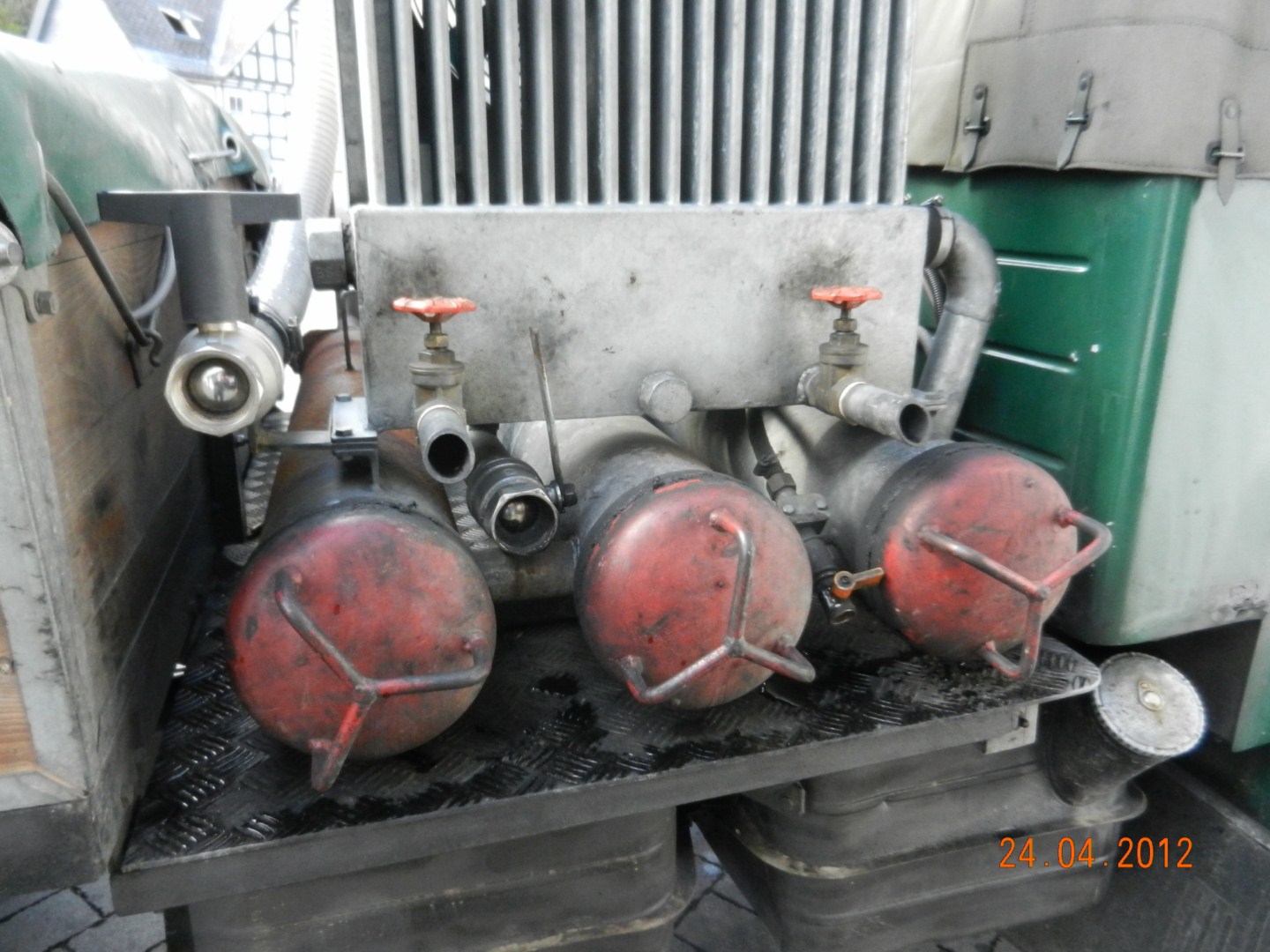

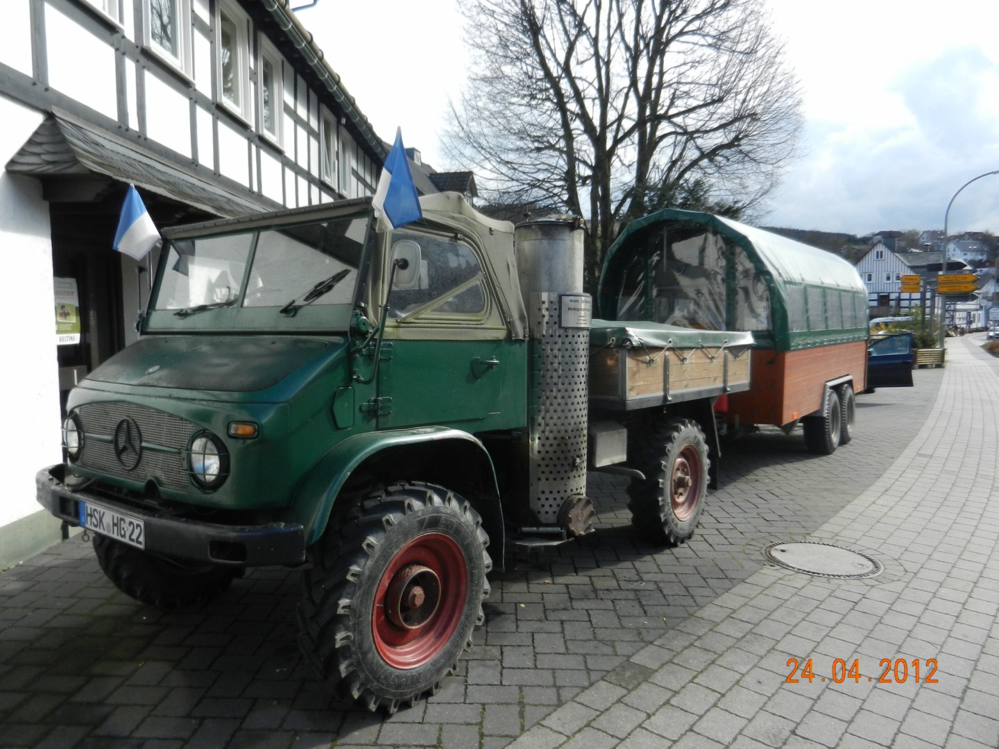

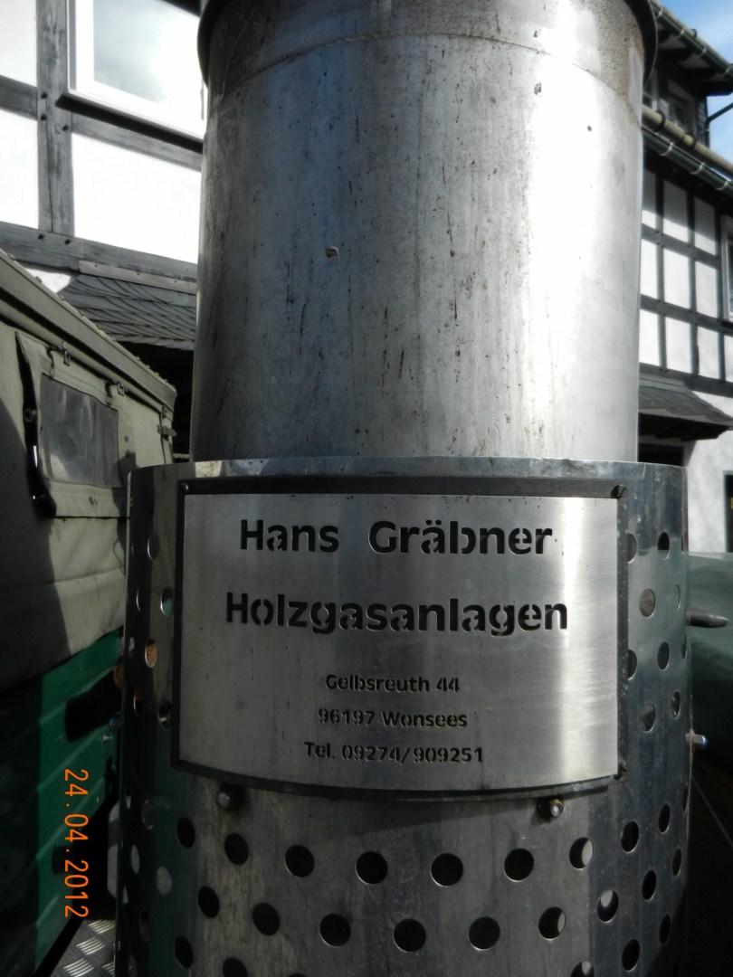

im Sauerland habe ich diese Woche einen sehr interessanten Unimog mit Holzvergaser gesehen. Das fand ich sehr interessant, vor allem ggf. als Alternativer Antrieb bei weiter steigenden Spritpreisen.
Was meint Ihr, wie aufwendig wäre der Betrieb unserer Laster mit Holzvergaser, wieviel "Verbrauch" müssten wir rechnen und ist das heutzutage sinnvoll? Gibt es überhaupt noch Hersteller von Holzvergasern? ...

Auch ist in Vergessenheit geraten, daß die Holzgasfahrzeuge aus der Not der Mangelwirtschaft entstanden sind. Deutliche Leistungseinbußen gegenüber der Benzinverfeuerung , sowie häufige unfreiwillige Standzeiten wegen Nachschürens wurden von den in der Nachkriegszeit lebenden Zeitgenossen beklagt. Außerdem war nicht jedes Holz holzvergaseroptimal. Mit Tannenzapfen und dürren Zweigen wollte es nicht so recht funktionieren, gut abgelagertes Buchenholz war die Wahl.
