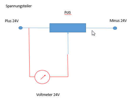

warum so aufändig? Wenn der Geber 3-1000 Ohm hat, dann kannst Du einfach ein Voltmeter für 12 oder 24 Volt nehmen und nutzt den Tankgeber als Spannungsteiler. Dann zeigt das Voltmeter (fast) 12V (bzw. 24V) an, wenn 3 Ohm anliegen und annähernd 0V, wenn 1000 Ohm anliegen. Dann kalibrierst Du das Teil mit vollem/Leeren Tank und gut ist. Voltmeter gibt es für ein paar Euro in jedem Elektronikladen.
LG, Holger

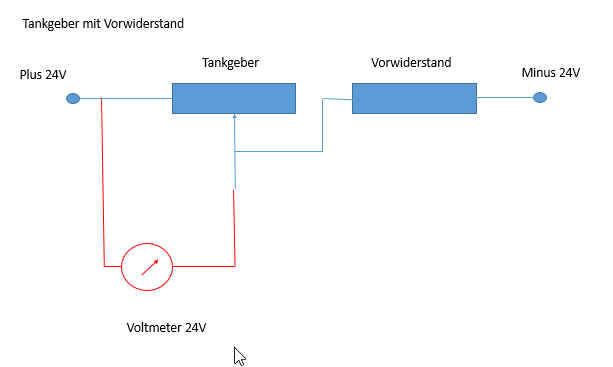

#16 Beitrag von holger.ihle » 2013-09-02 20:27:24
Hallo Christian,
jetzt finde ich endlich mal Zeit was zu antworten :blush: Und auch auf die Gefahr, dass ich mich blamiere - ich denke so sollte es gehen :angel:
Ein Bild zeigt einen Spannungsteiler, der mit einem Poti aufgebaut ist. Dabei ist der Widerstand des Potis egal - naja, er sollte nicht zu klein sein, es fließt ja die ganze Zeit ein Ruhestrom - würde also wenigstens so 1K (1000 Ohm) nehmen, dann hat man 24 mA.
Ein Tankgeber hat aber normalerweise nur zwei Anschlüsse, Du hast also in einer Endstellung quasi einen Kurzschluss, weil einer der Anschlüsse der Mittelabgriff ist. Deswegen kannst Du das da nicht so machen.
Da brauchen wir also einen Vorwiderstand - und da bietet sich an, den Vorwiderstand so groß zu machen, wie der Tankgeber maximal ist (1000 Ohm). Dann kannst Du mit einem 12V Voltmeter arbeiten, weil entweder ist der Tankgeber auf (fast) 0 Ohm - das Voltmeter zeigt dann 0 Volt an (weil Du keinen Spannunsgabfall hast bei 0 Ohm) / oder Du hast Deinen Messpunkt genau symmetrisch zwischen den gleichgroßen Widerständen - und dann sollten 12V zur Anzeige anstehen.
Der Vorwiderstand sollte wenigstens 0,5 Watt haben - ich würde 1 Watt nehmen.
Der Widerstand kostet ein paar Cent und als Anzeigeinstrument kann man sowohl was analoges als auch was digitales nehmen. Ich würde glaube ich was analoges vorziehen und mir eine neue Skala dafür selbst anfertigen. Analoge Voltmeter gibt es beim Elektronikladen für wenige Euro. kann man also auch einfach mal ausprobieren - ohne Geld zu versenken :rock:
Ich habe das jetzt nicht ausprobiert, aber mein (etwas angestaubtes) Elektrikverständnis sagt mir, dass es so gehen sollte.
"Bei Unverträglichkeiten oder Nebenwirkungen fragen Sie bitte Ihren Elektriker" :joke:
LG, Holger

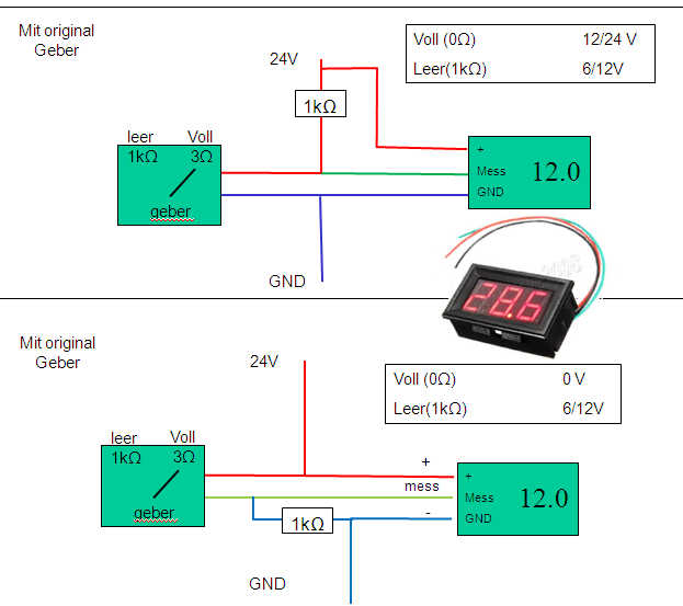

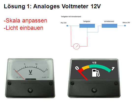

also ich hab auch 2 dieser Tanks mit 1000 Ohm Gebern.
Bei mir funktioniert Holgers Schaltung einwandfrei. :unwuerdig:
ich hab mir dazu 3 12 V Anzeigen in der E Bucht gestossen. Anzeige geändert, Leds zur beleuchtung rein, fertig.
Achso der Widerstand zur Spannungs teilung ist ein 1000 ohm 5 W. 2 W würden ausreichen, hatte das blaue C :cold: allerdings nicht.
Die Anzeige ist zwar nicht gedämpt, schwankt also mit den Bewegungen des Gebers mit.
In Stand ist sie jedoch relativ ganau.
Die digitalen Varianten funktionieren ohne µC nicht richtig.
Entweder ist die Anzeige verkehrt herum :mad:
Voll 0 V, leer 12 V
oder mit Offset :bored:
Voll 24 , leer 12 V

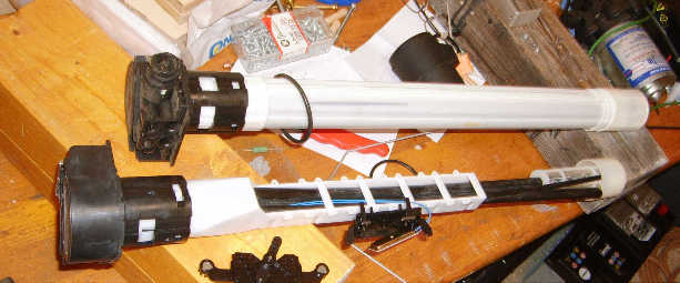

Umdrehen des Gebers ist noch eine Möglichkeit (deshalb ist der Geber zerlegt)
aber das heißt mechanisch Bearbeitung (Umbiegen und ein paar KS Nasen abbrechen)
und das hab ich mir gedacht lass ich lieber (vorerst)

ich brauche noch einen dieser 1000 Ohm Geber
im tausch hätte ich einen 180 Ohm Geber anzubieten
im Bild oben der 180 Ohm Innenläufer
im Bild unten der 1000 Ohm Pendelarmgeber
Bei Interesse bitte melden

ich probiere das mit dem Voltmeter mal aus.
Klaus
Balu14
Beiträge: 96
Registriert: 2011-07-12 22:13:25
Wohnort: abwechselnd Bayern und Südamerika
Re: Tankanzeige für 3 bis 1000 Ohm Geber?
#30 Beitrag von Balu14 » 2014-02-10 20:22:59
Hallo nochmal,
ich hab die obige "Schaltung" ausprobiert. Die Anzeige ist aber verkehrt - voll wäre auf der linken Seite, rechts wäre leer.
Der volle Tank (lt. Multimeter=140 Ohm) wurde mit 3,5 V gemessen, der 60%volle Tank (lt. Multimeter=339 Ohm) mit 7V.
OK, man kann das Voltmeter auf den Kopf stellen und die Skala anpassen. Aber gibt es eine Möglichkeit das irgendwie umzudrehen (ohne den Tankgeber zu zerlegen)?
Danke
