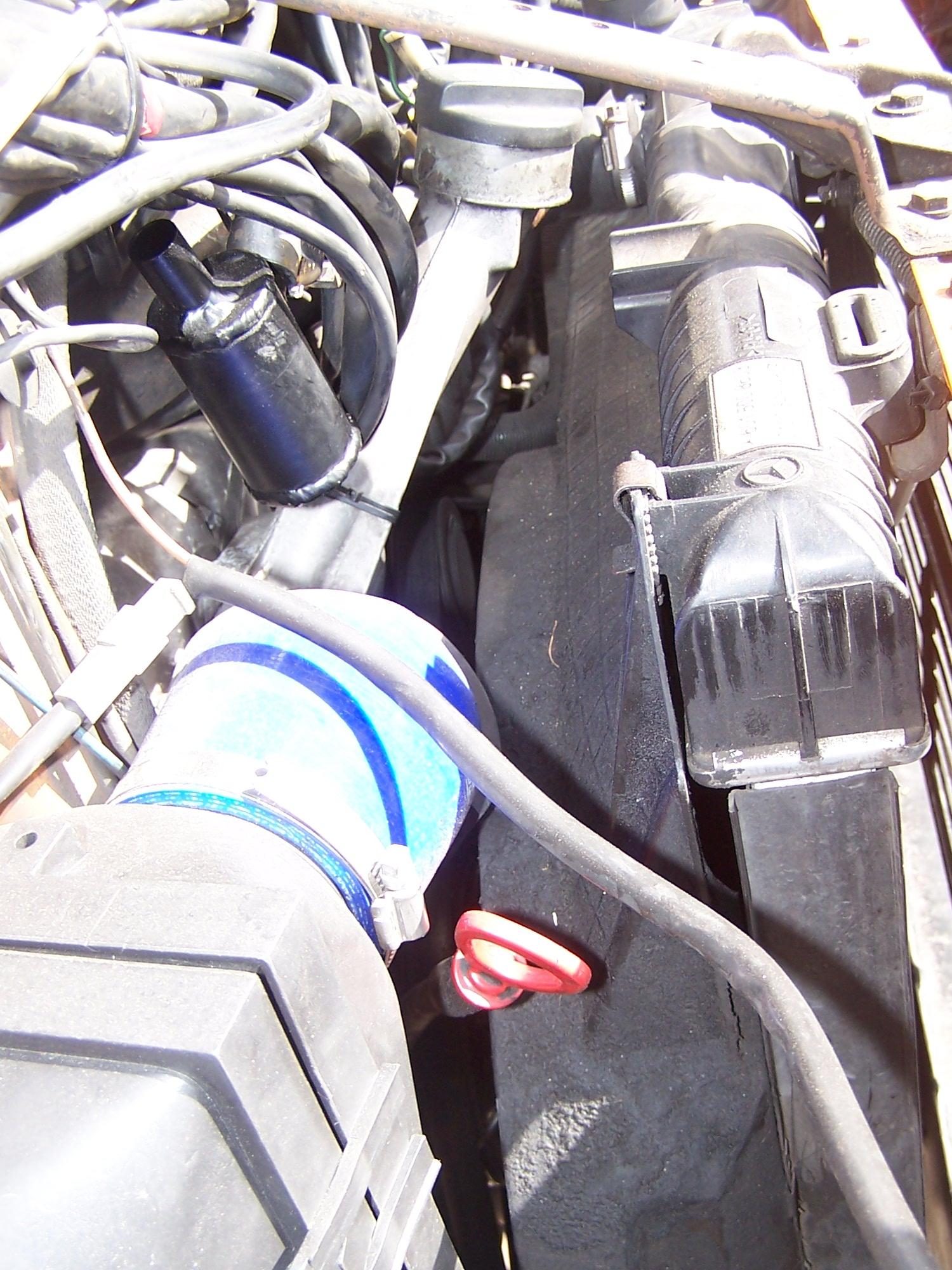

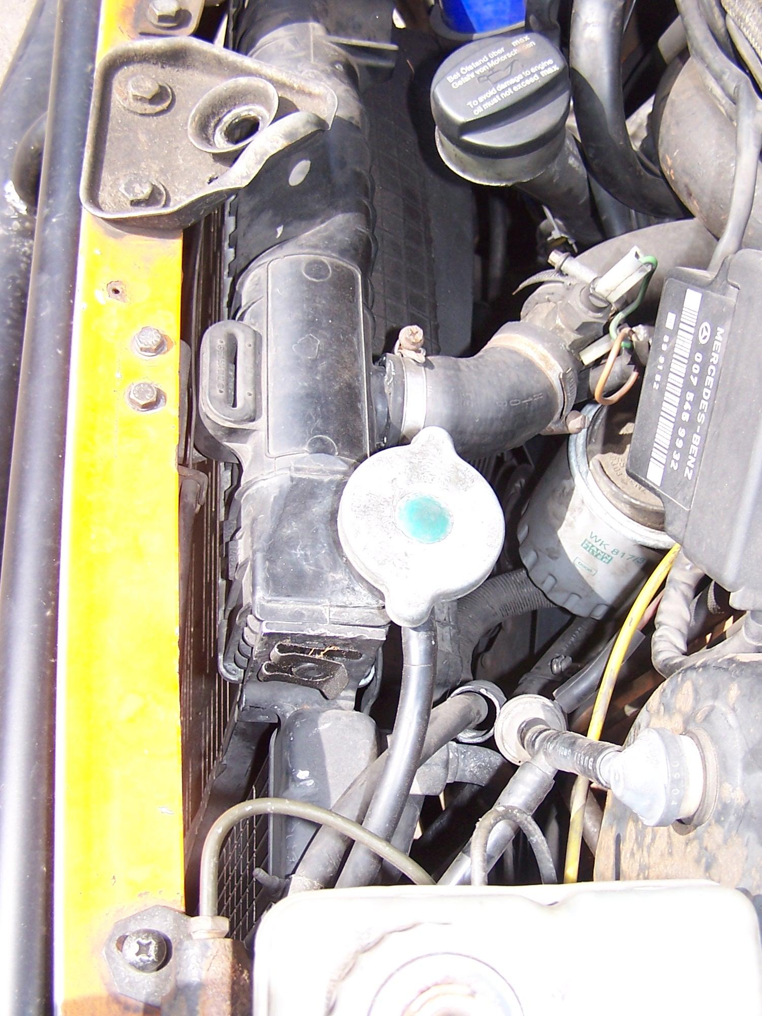

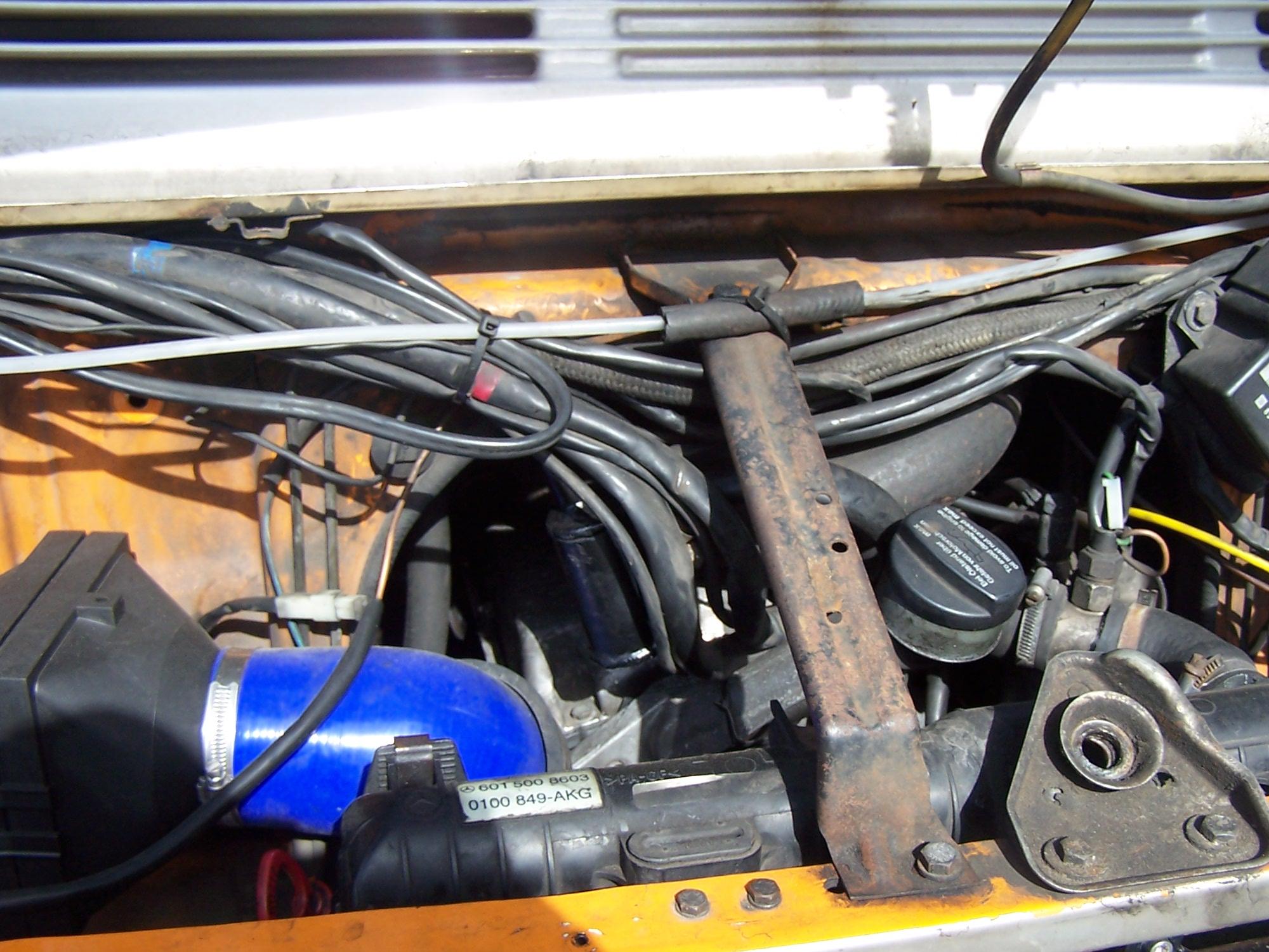

Egal. Du solltest evtl., gerade bei dieser Frage mal ein Foto des Motor"raums" einstellen. Ich denke viele können sich Dein Auto gar nicht vorstellen, bzw. haben, wenn überhaupt, einen normalen Bremer im Kopf. Das was da bei Dir an zusätzlichen Gedöns hängt, bzw. wieviel der vergrößerte Wasserkühler ausmacht weiß man ja nicht.
Auch die Lage des vorhandenen Ölkühlers könnte man sehen und bessere Vorschläge zur eventuellen Umgestaltung machen.

sehen wirst Du da nicht so viel. Der Deckel auf der rechten Seite verdeckt den Wärmetauscher Öl im Kühlwasser direkt neben den Zylindern. Das Konzept des schnell erwärmten und immer auf Wassertemperatur begrenzten Öles ist genial und im 366er weiter gebaut worden. Wie das heute ist, weiß ich nicht.
Ob dann die Kühlleistung Wasserkühler noch ausreicht? Keine Ahnung aber es ist leicht auszuprobieren. Plattenwärmetauscher könnte ich ausleihen und dann kannste den Mog mal durch den Wald ziehen, wenn zu wenig Weichsand das Problem sein sollte.
Grüße, Ingolf

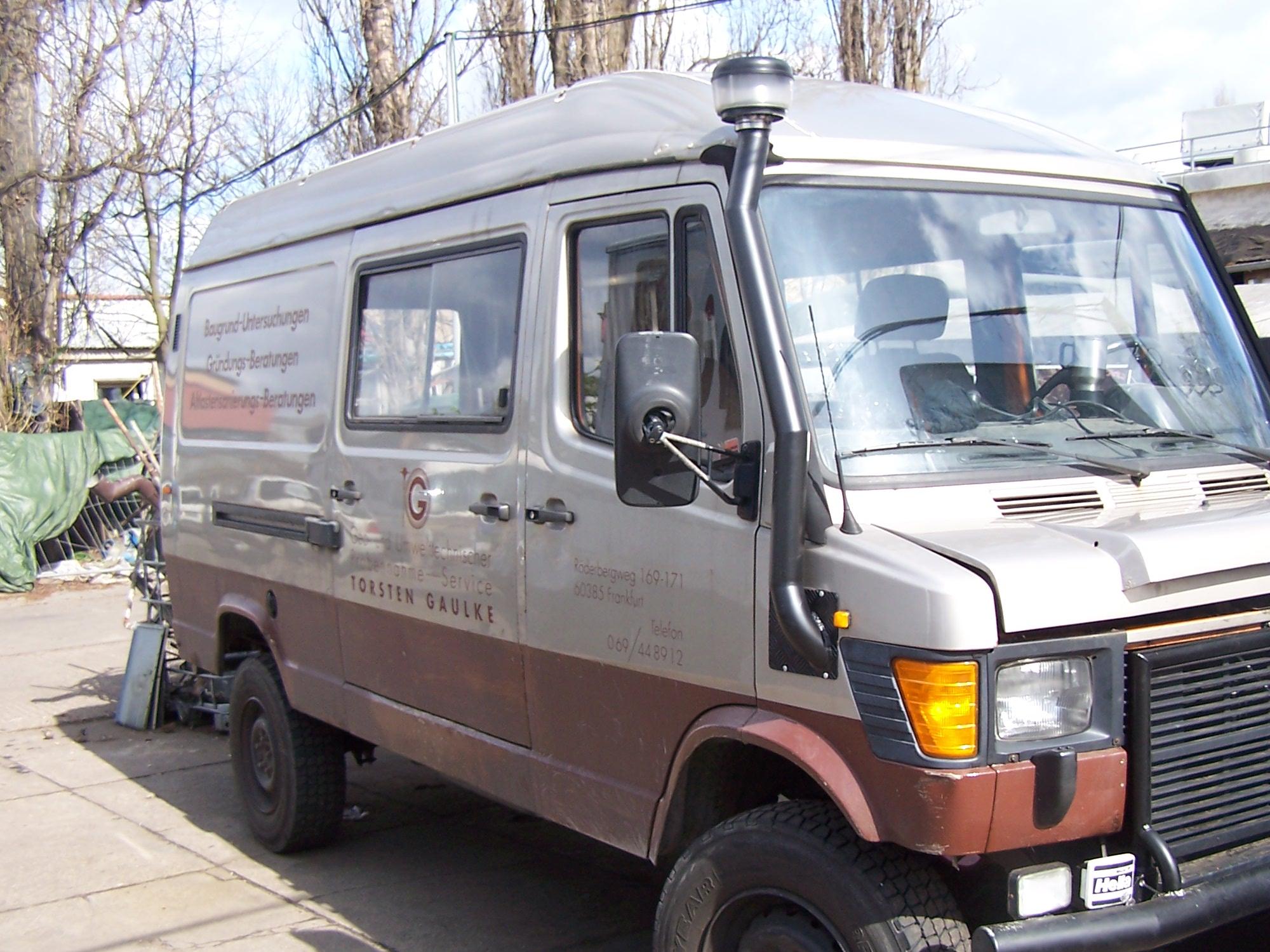

hier wie versprochen mal ein paar Bilder vom Auto und dem Motorraum damit ihr euch mal vorstellen könnt worum es eigentlich geht und auch wie wenig Platz da ist.
Dazu sei noch gesagt das der recht große originale Luftfilterkasten schon gegen etwas wesentlich kleiners getauscht wurde.
Außerdem habe ich 3 Hupen, die Standheizung und unendlich viel Klimbim inclusive dazugehörigen Kabeln ausgebaut.
Es ist also inzwischen möglich z.B. die Glühbirnen der Scheinwerfer zu wechseln ohne andere Teile demontieren zu müssen.
