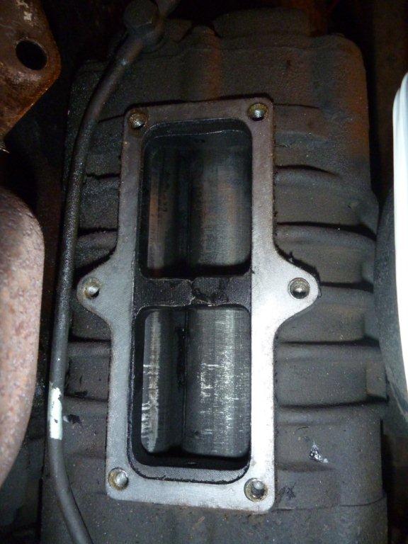

Der „Turbo“ hat schwarz-fettige und metallisch-trockene Stellen (siehe Bild). Ist das normal so?

das Rootsgebläse zeigt aber viele mechanische Spuren an den Rotorwalzen!
Hat man da mal den Ladedruck gemessen?
Starke Ölspuren an den Ventilschäften!
Das sollte man abstellen bevor der Kopf wieder drauf kommt!

Zwischen Thermostatgehäuse und Wasserpumpe ist eine Art Rohr mit 2 Gummiringen als Dichtungen gesteckt. Das geht mit sanfter Gewalt auseinander, je sanfter desto größer dich Chance das die Gummies heile bleiben. Hab aber noch welche liegen ;)
Wegen dem Öl an den Ventilschäften, ich denke das darf ruhig so, besser als Pitting durch mangelnde Schmierung. Wird ja alles mit Öl vollgesaut da oben ;)

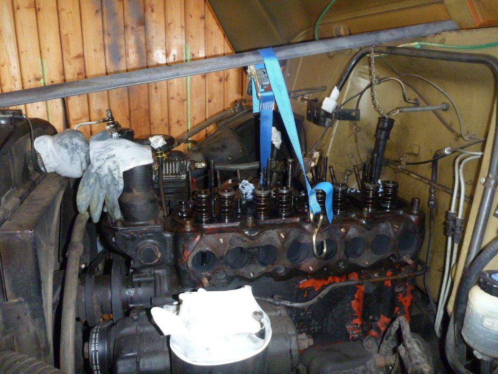

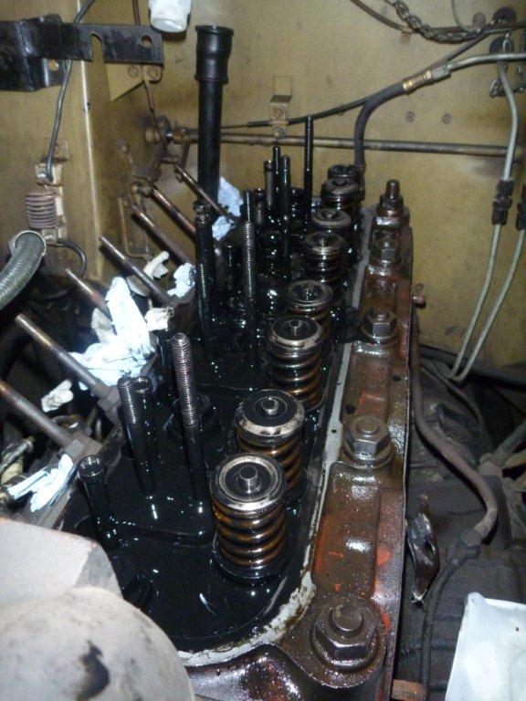

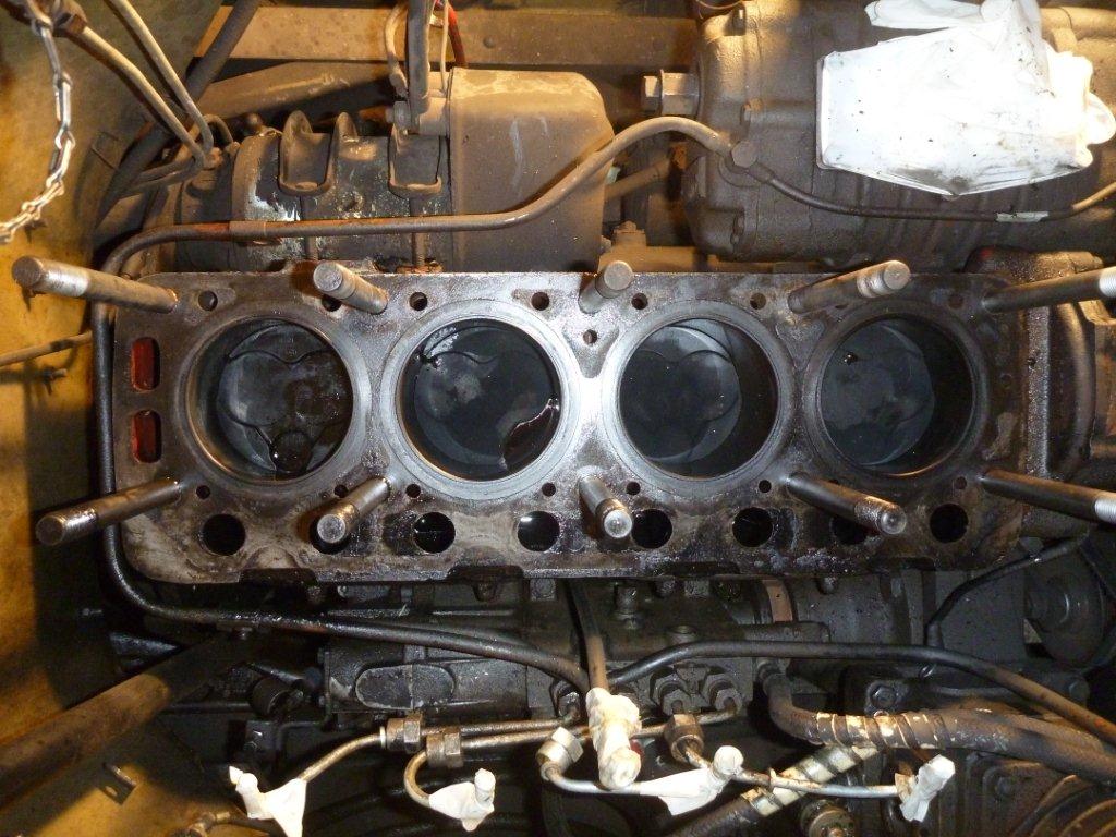

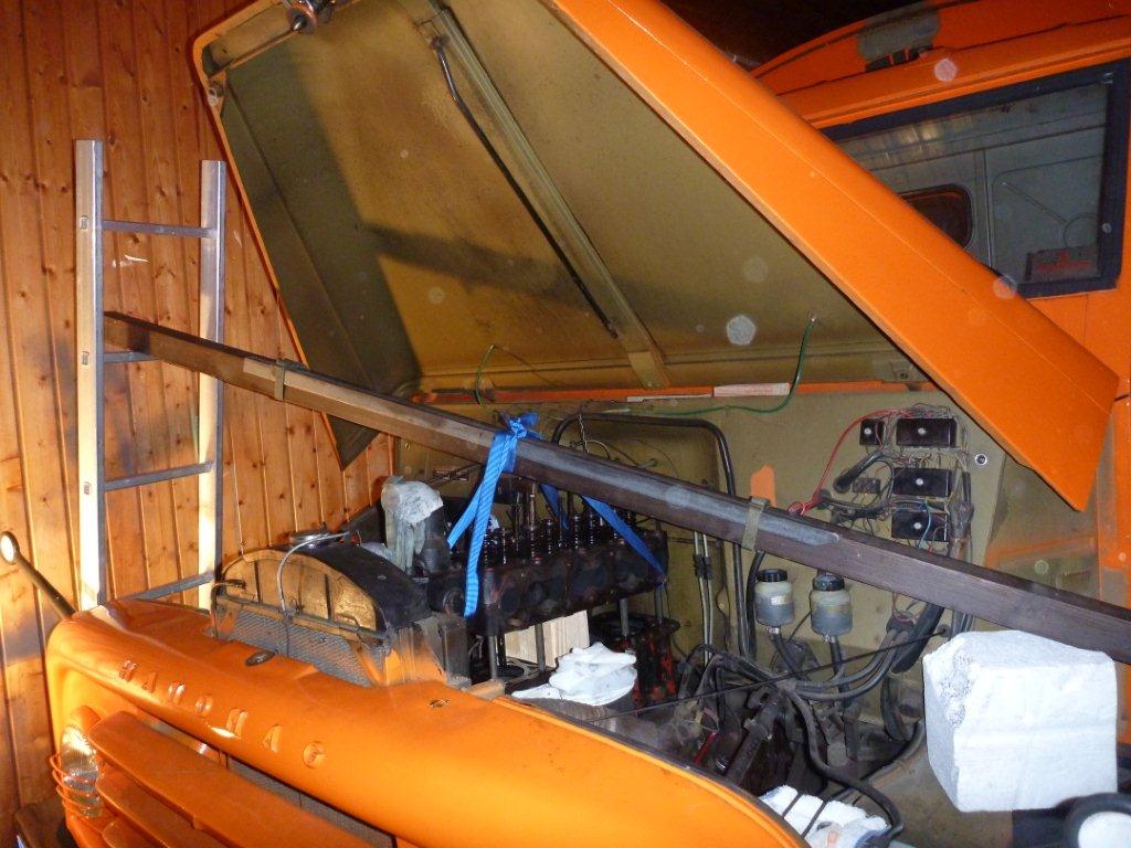

#15 Beitrag von ph » 2012-03-11 20:18:20
War heute Nachmittag noch ein bisschen fleissig,
hab den Kopf ca. 10cm in die Höhe gelupft.
Hab mir Torbens "Hebelspruch" zu Herzen genommen
und siehe da ...
Die Dichtung sieht auf den ersten Blick unbeschädigt und gut aus.
Oder kann man die Schäden mit dem bloßen Auge nicht sehen?
Der Ladedruck wurde noch nicht gemessen, hielt es nicht für nötig,
da der gute erst knapp 30.000km auf dem Buckel hat.
Nächste Woche kommt ein Kumpel vorbei, dann legen wir den Kopf auf die Werkbank.
Dann mach ich ihn mal sauber und dann gibts Fotos.
Schönen Abend noch,
Ralph.

Re: HANOMAG - Zylinderkopf
#16 Beitrag von lakto » 2012-03-11 21:00:24
ich hatte auch schon eine defekte Dichtung ohne das an der was zu sehen gewesen wäre.
Mach die Dichtflächen gründlich sauber sonst machst du es,wie ich, zweimal.

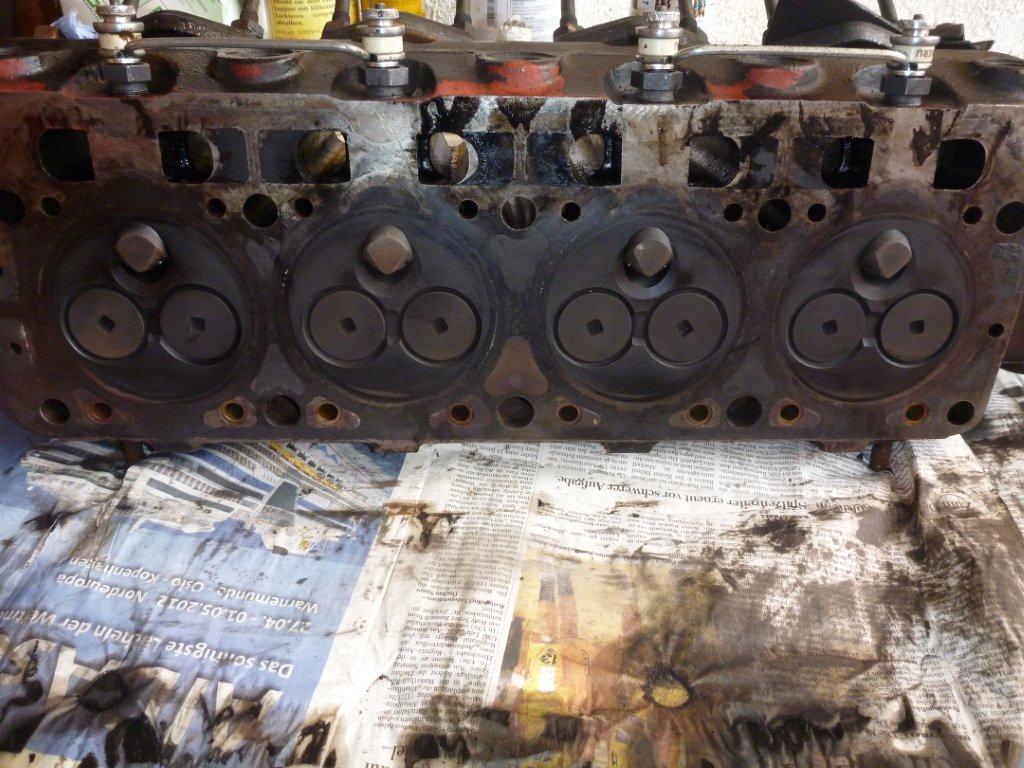

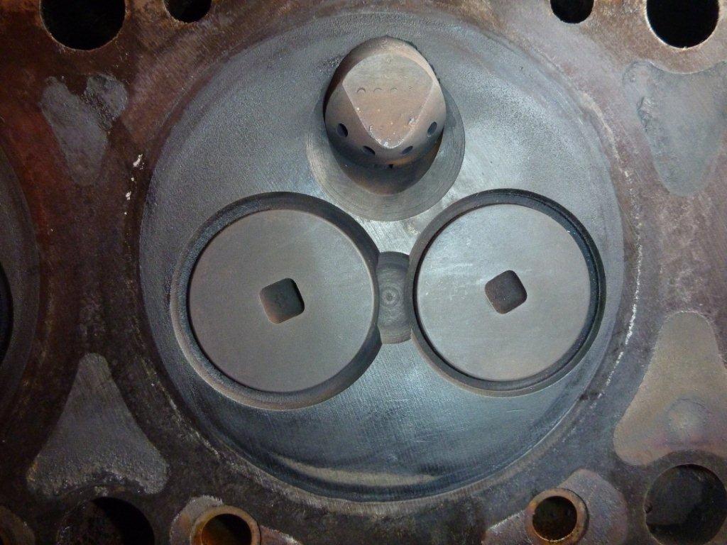

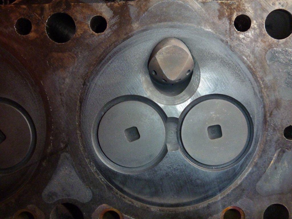

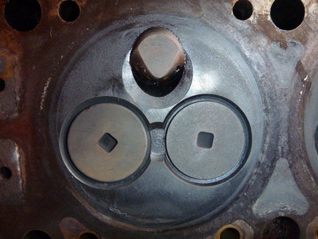

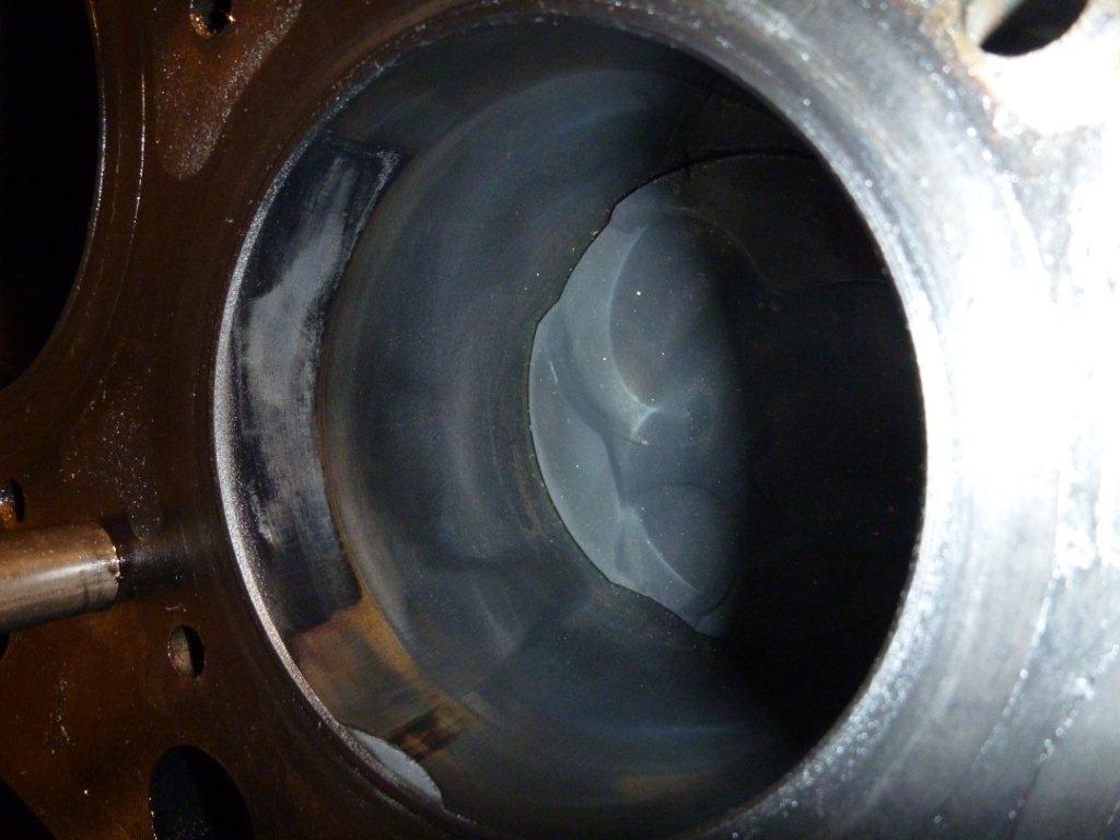

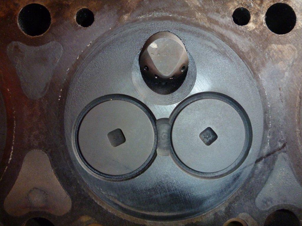

#17 Beitrag von ph » 2012-03-16 19:04:59
So, der Kopf ist runter!!!
Zu zweit gings recht gut.
Auch die Dichtringe gingen einigermaßen vernünftig raus. Hat jemand vielleicht die Maße parat, sonst tät ich mal raten: 16,4x21,8x1,3 (das sind die genauen Maße der 16x22 Dichtungen, die ich gekauft habe). Hoffe, es kommt da nicht auf den Millimeter an!
Meine Düsen habe ich auch bekommen – schauen SUPER aus!
Dass die Dichtung irgendwo massiv zerstört gewesen wäre, habe ich nicht erkennen können.
Zylinder und Ventile haben auf mich als Laien einen ordentlichen Eindruck gemacht (hat ja auch erst 30.000 km runter).

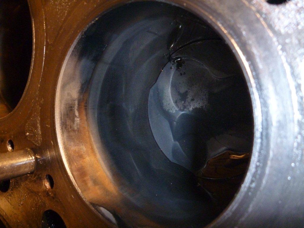

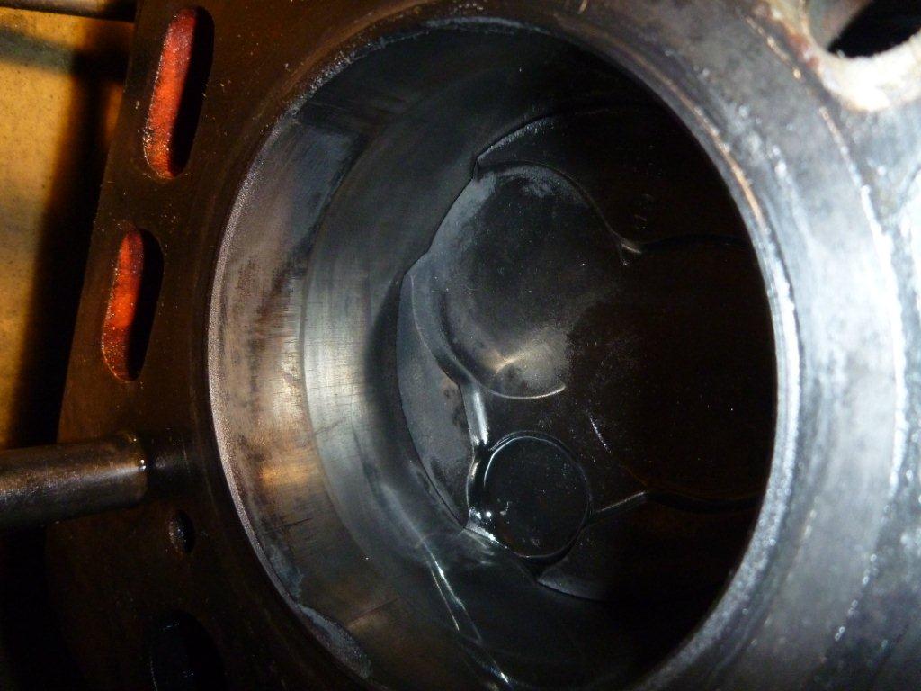

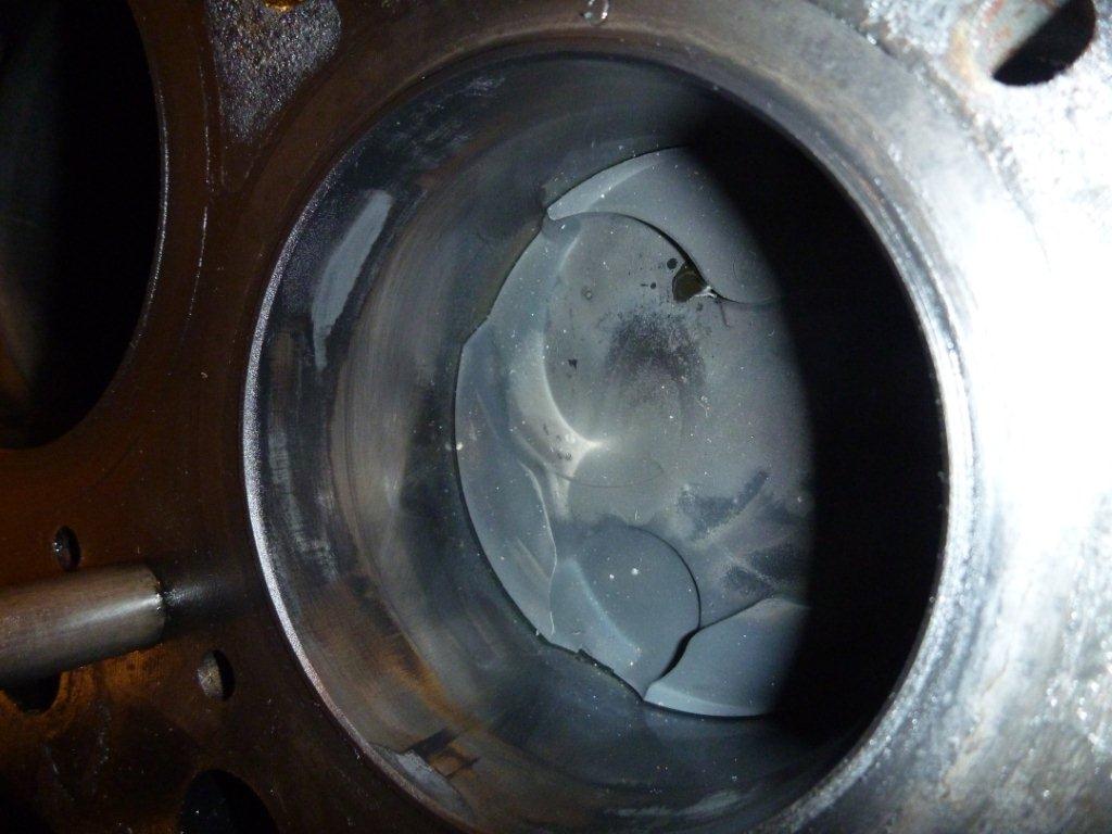

Beim 4. Zylinder ist mir aufgefallen, dass die Zylinderwand am oberen Umkehrpunkt des Kolbens rundrum eine spürbare Rille hat. Also Rille passt nicht ganz, man spürt beim Drüberfahren eine leichte Erhöhung nach oben hin, rundrum.
Bei den anderen ist da gar nix, nur bei einem noch ganz leicht an einer kleinen Stelle.
Woher kommt denn das? Kann ich die Zylinder eigentlich mit Stahlwolle ausreiben oder ist das nix?
Die Vorkammern haben ausgeschaut wie Sau, denke da ist der ganze Dreck von den Düsen reingebröselt. Werde ich mit Druckluft saubermachen, dann mit Benzin durchspülen. Die kleinen Flammlöcher … vielleicht mit Pfeifenreiniger durchputzen?
Wie sind eigentlich die Anzugsdrehmomente für die Kipphebelwelle? Oder ist das da wurscht? Und wie ist es mit den Düsenhaltern und den Krümmerschrauben?
Ihr merkt, ich hab noch einige Fragen. Mach das zum ersten Mal mit dem Kopf. Also nicht wundern, wenn ich da immer wieder mal was schreib / frag.
Schönes Wochenende,
Ralph.
Beiträge: 11175
#18 Beitrag von Uwe » 2012-03-16 22:04:50
Hallo Ralph,
die Dichtungen unter den Düsenstöcken sind wenn ich mich recht erinnere irgendwelche sonderbaren Bosch-Maße - kein Standard-Cu-Ring. Wer auch immer die Düsen gemacht hat, sollte die Dinger in der Schublade liegen haben.
Die Laufflächen solltest Du nicht so quälen, dass das Hohnbild zerstört wird - Stahlwolle oder Schleifpapier wäre mir persönlich nix. Die Laufbilder sehen auch etwas seltsam aus - sind das die Reste von Öl oder hast Du die Laufbuchsen schon geputzt?
Zum vernünftigen Reinigen der Dichtfläche des Zylinderkopfs ist des denke ich sinnvoll, die Vorkammern zu ziehen, dann können die auch vernünftig sauber gemacht werden.

#19 Beitrag von ph » 2012-03-17 8:59:06
Hallo Uwe,
der Bayreuth-Knoll konnte mir zu den Dichtringen nix sagen, ohne dass er die Dicke weiß. Die alten hatten ca. 1,7mm - ich ruf den nochmal an.
An den Laufflächen habe ich nix groß gemacht, nur mit nem sauberen Lappen abgewischt. Das über OT ist "verbrannt" oder angebrammeltes Öl.
Klar, Schleifpapier und Stahlwolle sind nicht die schonendste Behandlung. Vielleicht lass ich den Brammel ja auch dran?
Und wenn du sagst "Vorkammer ziehen", dann hört sich das so einfach an, wie "locker mal rausziehen" :eek: ?
Wie geht das denn genau? Nicht dass ich da zieh und zieh und ... :motz:
So, jetzt schau ich aber erst mal, ob ich mein Moped wieder aus dem Winterschlaf erwecken kann - bei dem Wetter :blume: !
Bis bald,
Ralph.

Jaja Anton,
ich meinte ja auch: Die sehen super aus, wie sie vom Knoll zurückgekommen sind!
Waren nach deren Aussage voll im A... und sie haben neue reingemacht, eingestellt und abgedichtet.
Dass die dann nach der Werkstatt super aussehen ist ja zu erwarten.
Ich habs halt nur noch mal extra erwähnt, wei ich mich so gefreut habe :D !
Nochne Idee zu meinen angekokelten Zylinderwänden oberhalb OT:
Kann es sein, dass das von meiner letzten "Kaltfahrt" kommt.
200km bei minus 18 Grad und Motor nicht wärmer als 60 Grad.
Hat sich da evtl. was angelegt? Nochdazu wo die Düsen hinüber waren?
Vielleicht brennts das ja wieder weg?
Übrigens: Mein Moped ist gleich angesprungen ... kann mich also jetzt um die Vorkammern kümmern.
Wie bring ich die raus? Muss ich da diese untere Düsendruckplatte wegschrauben? Und mit wie viel Nm zieh ich die wieder an?

ph
Beiträge: 756
Wohnort: Bamberg
#27 Beitrag von ph » 2012-06-12 18:23:47
So, laaang ists her ...
... dass ich euch hier wegen meiner Zylinderkopfdichtung und auch Einspritzdüsen gelöchert habe.
Ich hatte beides überholt, bin dann aber fast nix gefahren.
Nach knapp 100km hab ich die Zy-Schrauben nachgezogen, gingen auch gut ne viertel Umdrehung.
Und jetzt Pfingsten, da waren wir endlich etwas länger unterwegs:
Bamberg, München, Andechs, Walchensee, Bayreuth und zurück. So knapp 800km.
Und einiges auf oberbayerischen "Single-Roads". Dachte, die gibts nur noch in Irland und Schottland.
Und was soll ich sagen: Juhu!!! Der Kleine ist nun ein wahres Sprit-Spar-Wunder!!!
Brauchte er vorher ca. 24 Liter, so sind es jetzt nur noch 19 Liter (halb Autobahn, halb Landstr.).
Und er hat sogar noch Reserven ... jaja, ich musste nicht mal Vollgas geben, um den Drehzahlbegrenzer zum rotieren zu bringen!
Quasi zum blitzschnellen Kraftpaket ist er mutiert :wub: !
Werde noch Schalensitze und Gurte einbauen, damit ich mich bei Vollgas überhaupt im Cockpit halten kann!
Also Vielen Dank noch mal an alle Ratgeber,
Ralph.
PS: Anbei noch ein paar Bilders.
