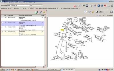

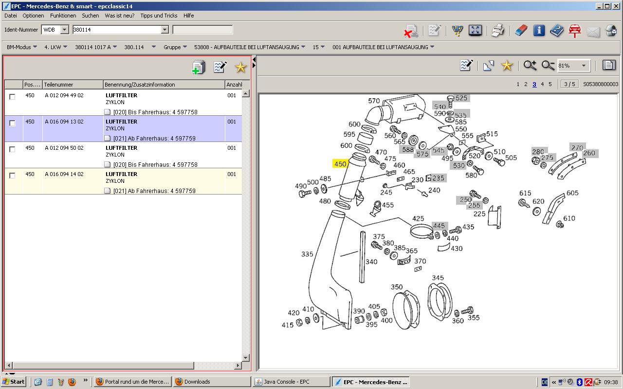

gibt/gab es bei Mercedes, nur der Zyklon kostet 300€.
Patrick

zu dem Schnorchel für den Mercedes NG/MK/SK gibt es hier einen Thread:
(runterblättern, es fängt an mit Schnorchel für Kurzhauber)
http://www.allrad-lkw-gemeinschaft.de/p ... =33&t=6064
Da steht auch was zur Liefermöglichkeit des wichtigsten Teils (Anschlußstück im Kühlergrill, Teil 335 im Bild von Patrick). Das Teil war 2007 noch lieferbar, wie es heute aussieht, mußt Du selbst nachfragen. Die nicht mehr lieferbaren simplen Rohre und Halterungen kann man leicht selbstbauen. Den eigentlichen Zyklonfilter am Dach kann man durch Universal-Teile von z.B. Mann&Hummel ersetzen.
