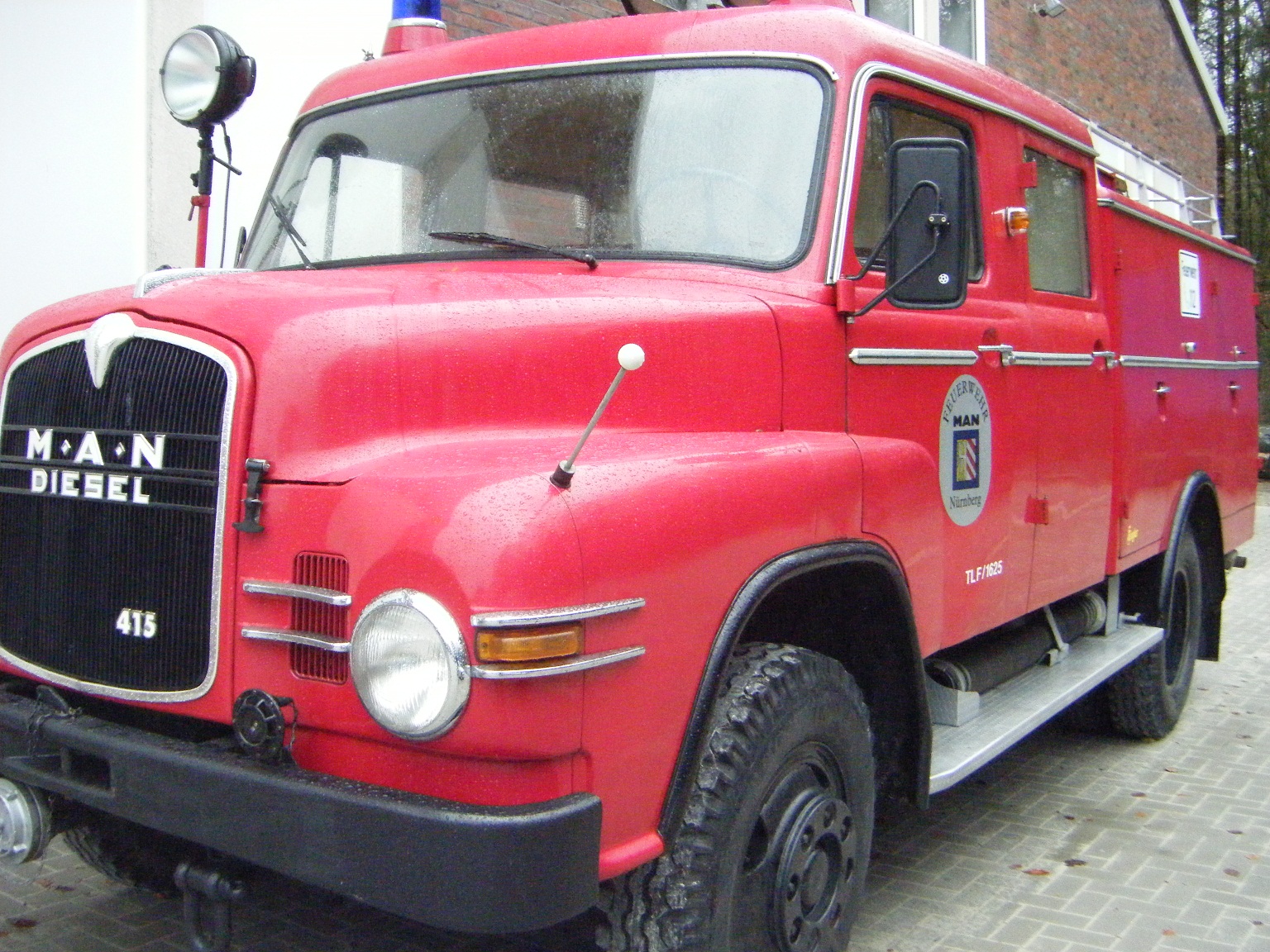

ich habe gestern einen MAN 415 L1 erworben und bin damit 350km über unsere Autobahnen nach Hause gefahren.. ein paar Dinge sind mir aufgefallen und vielleicht hat jemand Tips, Erklärungen oder kann helfen...
# teilweise (nicht immer) zeigt er ein starkes Ruckeln - der Verkäufer meinte, dass es an kalten Reifen liegt - die müssten aber dann über die weite Strecke doch warm geworden sein.. Soweit ich mich erinnere tritt das Ruckeln nur im 5. Gang auf. Können das die Reifen sein oder hat jemand eine andere Idee?
# Auf der Autobahn ging es noch - aber die letzten Kilometer auf der Landstrasse war das Licht so schwach, dass es eher ein Raten als ein Wissen war, wohin ich fahre. Darf ich - wegen der H-Zulassung - stärkeres Licht nachrüsten? Habt Ihr Tips für mich?
# Laut Vorbesitzer sollte er ca, 75 Km/h machen, ich kam aber nicht über 68 Km/h im fünften. Ist das normal oder kann man da was einstellen?
# Hat jemand aus dem Köln/Bonner Raum vielleicht Lust, mir ein paar Kniffe und Tips am Objekt zu geben oder gibt es noch Handbücher zu dem Fahrzeug?
Viele Fragen und ich bin gespannt ob jemand helfen kann..

habe eine schöne Lösung für das Blaulicht gefunden - eine passgenaue Kunststoffhaube angefertigt, die dann blau gemacht und drüber gestülpt... Hält und ist auf den ersten und zweiten Blick nicht von einem Blaulicht zu unterscheiden.
Mal gespannt, was die Herren von der technischen Abnahme gleich dazu sagen werden.

# Druckluftkompressor baut den Druck nicht schnell genug auf
# Undichtigkeiten an Motor, Getriebe und Differenzial
# Bremsen hinten ziehen ungleich / auch Handbremse
# Bremsschläuche mitte und hinten porös
# Einsatzhorn unzulässig - das war zu erwarten ;-)
Die anderen Punkte habe ich so nicht erwartet, da der Verkäufer mir sagte, dass der ohne Probleme durch den TÜV kommt - alles vorher gecheckt..
Na denn mal Luft holen und Anlauf nehmen - für den zweiten Versuch.. das dauert allerdings noch ein wenig
