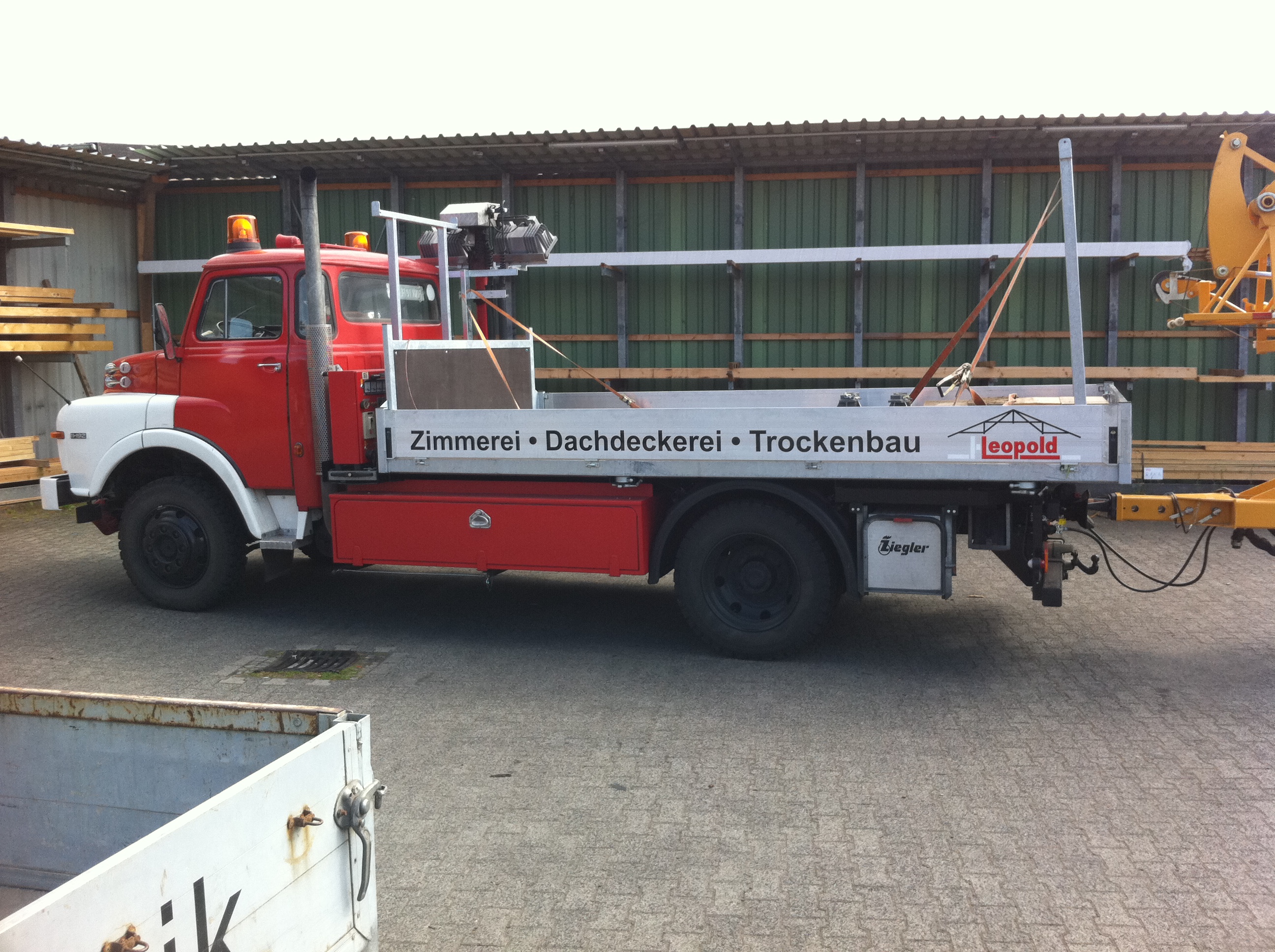

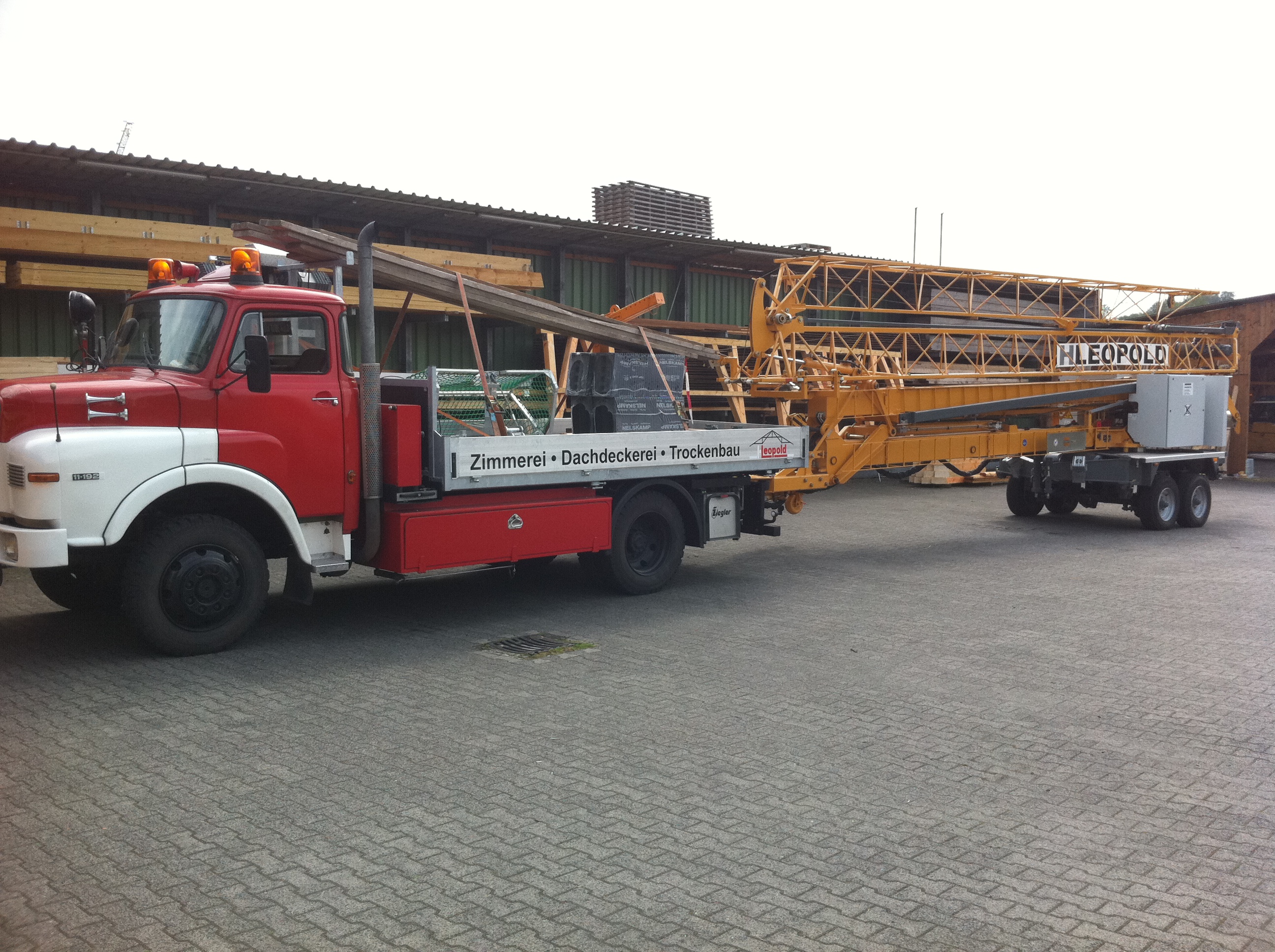

...und Danke für das Bild! Interessantes Fahrzeugkonzept!
