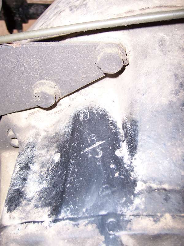

Hallo.
Mir ist es auch schon so gegangen das ich gesucht aber einfach nicht gefunden habe (Magirus bleibt sich treu, bei keinem Fahrzeug die selbe Stelle
)... Wenn es zu finden (irgendwo auf dem Diff/Achsgehäuse) ist, sieht es etwa so aus:
Hier 8/43. Dies ist aber nur die Diffübersetzung; bei meinem Fahrzeug ohne APs ist diese gleich mit der Achsübersetzung.
Bei einem 4x4 mit APs hinten schaut man am besten an der VA so diese keine APs hat ist dort auch Diff=Achse. Ist auf den Deckel nix zu finden kann man immer noch die Antriebswellen der Achse abbauen, auch dem Flansch ist die Übersetzung meist ebenfalls vermerkt und lesbar.
Wer es ganau wissen schraubt dann auch noch hinten los; aus den Daten "VA (ohne AP) Gesamt" und "HA Diff" kann man dann die Übersetzung der APs extrapolieren und evtl. was passenderes für den jeweiligen Einsatzzweck suchen.

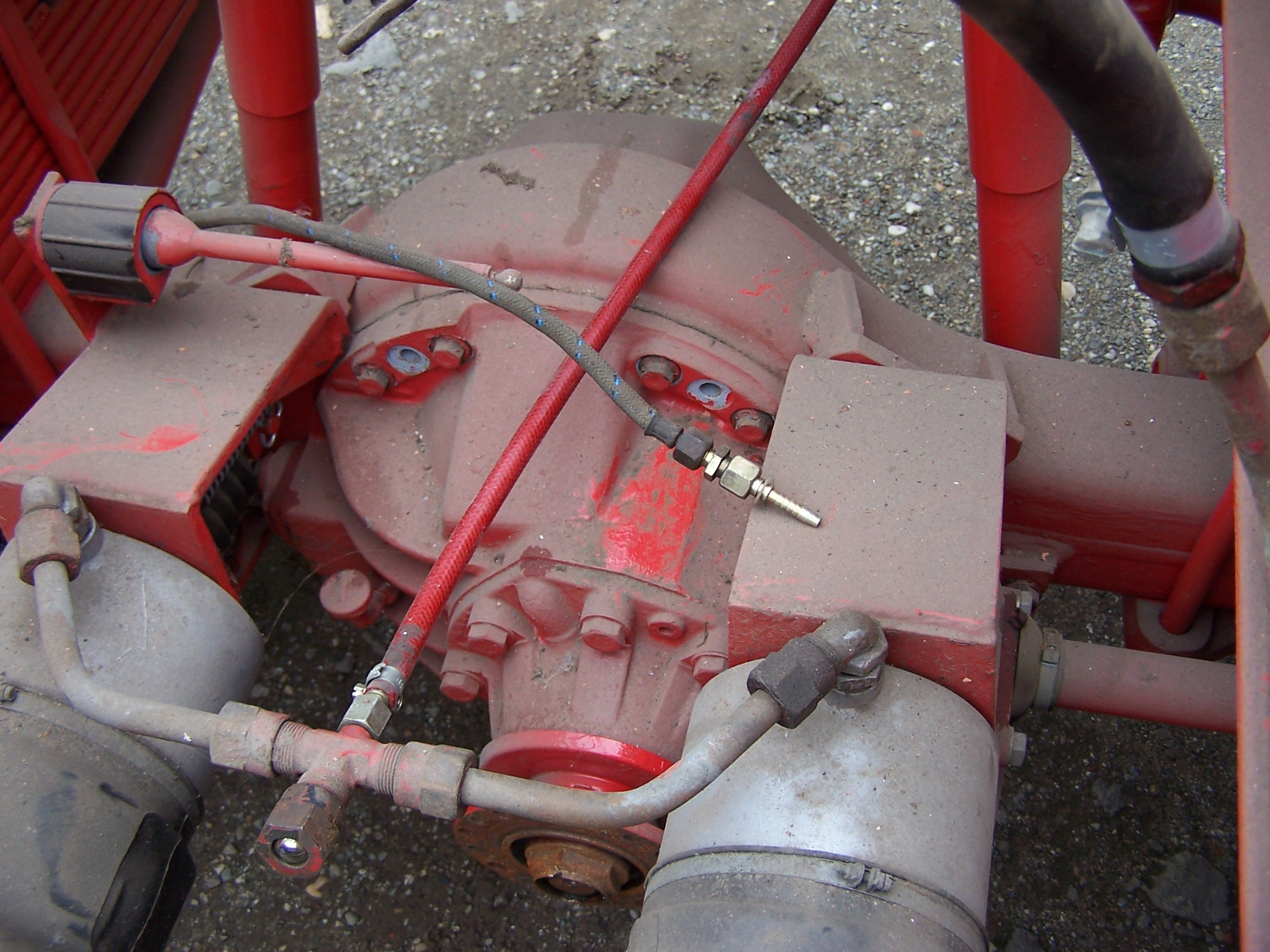

Re: Wo steht Achsübersetzung Magirus
nach dem Beitrag vom Transporter hab ich nochmal kurz in meine Bilder geschaut. die Nummer sitzt nicht auf den Rippen sondern praktisch oberhalb vom Flansch der Eingangswelle.
Hier nochmal ein Bild von der HA eines 232 D 15 FAK
Die geputzte Stelle zeigt die eingeschlagenen Zahlen.
Thomas
@Transporter: Die ist aber eigentlich immer an der von dir gezeigten Stelle.
Außerdem steht die Untersetzung vor der Stirnseite der Eingangswelle. Wenn also die Kardanwelle abgeschraubt ist kann man im Antriebsflansch die Untersetzung besser ablesen.
