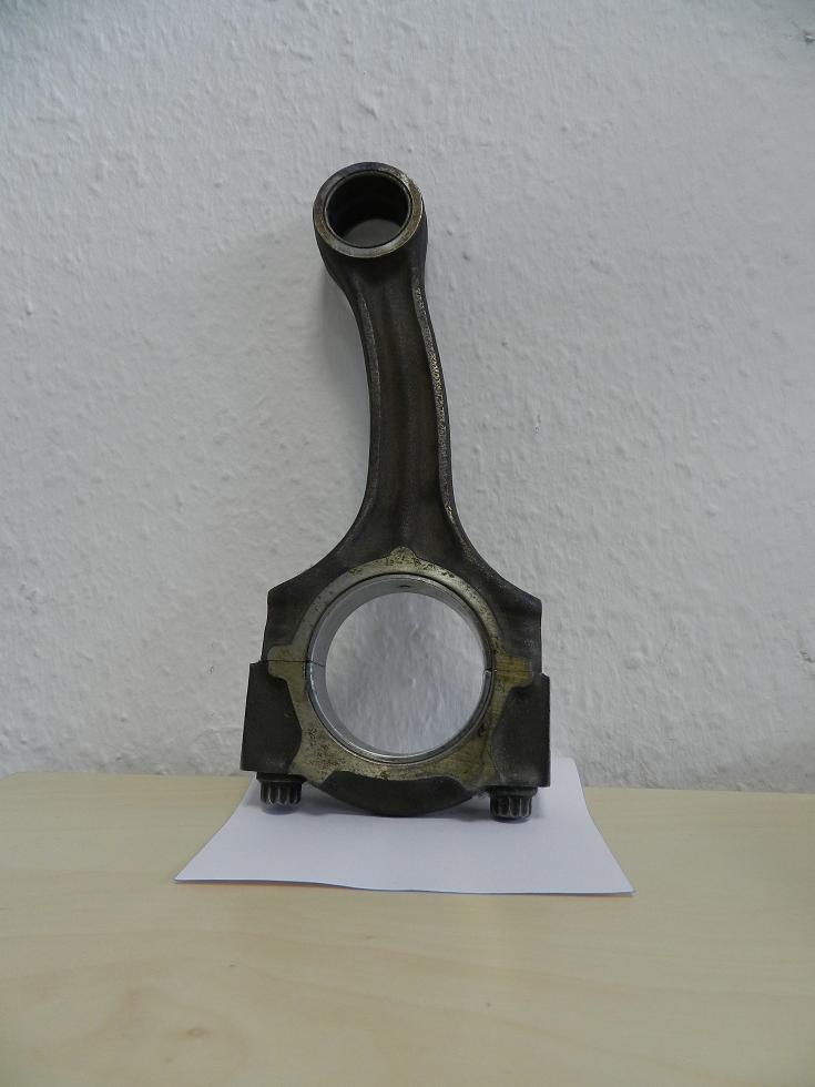

- Es besteht die Möglichkeit daß du ein Pleuel gestaucht hast . Man kann das durch messen der Verdichtung grob feststellen . Das messen des Spaltmasses ist allerdings genauer .So kann das aussehen:
http://upload.wikimedia.org/wikipedia/c ... _rod_2.JPG
- Den Motor durch durchdrehen von Hand ist prinzipiell nicht sinnvoll , aber viellecht hast du einfach Glück gehabt . Richtig wäre gewesen die Einspritzdüsen zu demontieren und anschließend durch durchdrehen des Motors das Wasser durch die Düsenlöcher raus zu pumpen.
- Du kannst es drauf ankommen lassen und den Motor einfach weiter fahren . Wenn ein oder mehrere Pleuel gestaucht sind werden sie sich schon bemerkbar machen . I.d.R. reissen sie dann einfach ab und zerbröseln den Rest des Blockes . Diesen Schaden kann man auch als Laie dann von aussen Erkennen:
http://1.1.1.3/bmi/www.s2000-honda.de/h ... den69g.jpg

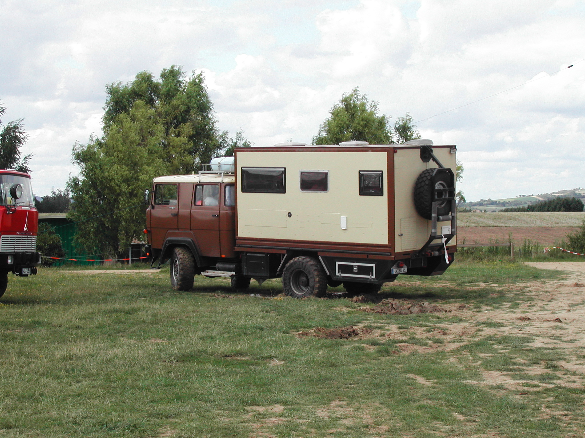

Mösch Felix ,wat machste denn ? Es ist glaube ich schon alles geschrieben worden was kaputt gehen könnte oder evtl. schon kaputt ist .Der Kollege hier , hat 2009 in Saverne so was ähnliches gemacht ,Namen hab ich leider keinen dazu .Vielleicht kann der noch was dazu schreiben wie es ausgegangen ist.Sicher ist Er ist mit dem Fahrzeug nach hause gefahren .Wir hatten dieses Jahr im Marokko wohl auch mehr Glück als Verstand ,nach häftigem Regen waren diverse Furten mit viel Wasser zu durchfahren .Ich bin ganz langsam durch aber durch die sehr kräftige Strömung hätte es auch schief gehen können , noch mal mach ich das nicht ohne Schnorchel.

Kurz darauf bekam ich per Post ein Päckchen mit einem Andenken zugesandt. Hier das Foto davon. Auf dem Bild kann man leider nicht erkennen, dass die obere Lagerhalbschale zudem stark gestaucht ist. Was mich wunderte, war, dass der Motor sich trotz des krummen Pleuels nicht schüttelte und rüttelte.

... es ist doch immer wieder erstaunlich, wie wenig Wasser es braucht, damit sich ein serienmässig ansaugender 170-er verschluckt ... ach Felix, wer keine Arbeit hat, macht sich halt welche ... aber das ist doch mal ein guter Grund auch am Motor ein bischen was zu machen ...
... der froschansaugende 170-er in Saverne fuhr noch mit eigener Kraft vom Platz ... soweit ich mitbekommen habe hat der Besitzer einige Zeit später übers Forum einen neuen Motor gesucht ...
... also da hat Magirus echt einen Rückschritt gemacht ... beim Mercur und Konsorten liegt kein Teil der Luftansaugung tiefer als 1,40 m und vor allem keines im Schwallbereich ... der rüsselt erst dann Wasser, wenns über die Haube schwappt ...

Ulf H hat geschrieben:... der froschansaugende 170-er in Saverne fuhr noch mit eigener Kraft vom Platz ... soweit ich mitbekommen habe hat der Besitzer einige Zeit später übers Forum einen neuen Motor gesucht ...
Das ist auch mein Kenntnisstand bzgl. dieses Fahrzeugs. Ein Deutz ist zwar sehr robust, aber irgendwo hat auch der seine Grenzen.
Weiß einer, wie es dem orangen 170er Hauber ergangen ist, der beim Franktreffen 2010 Wasser geschluckt hat? Auch da lief der Motor zunächst noch, aber wie es ein paar Wochen danach aussah weiß ich nicht.

irgendwie glaube ich immer noch nicht so richtig an Schäden am Pleul oder am Lager. Soweit ich das überschaue ist zur Zeit Onkel Gilbert der Einzige, der außer (bald) mir Erfahrung im Wasserschlag an Luftgekühlten Motoren hat. Und bei seinem Motor (Müsste ein f6l812 gewesen sein) hat es alle Köpfe angehoben. Aber weder Lager noch Pleul haben bei der folgenden Komplettzerlegung einen Schaden aufgewiesen. Ich finde es auch sehr plausibel, dass die vier kleinen Kopfschrauben nicht stark genug sind, ein Pleul oder ein Lager zu zerstören.
Alle Beiträge hier, in denen jemand aus Erfahrung spricht, handeln von wassergekühlten Motoren, bei denen sich die Konstruktion des Kopfs definitiv nicht vergleichen lässt. Und damit auch nicht das Schadensbild.
Aber ich bin doch nicht alleine doof: Es hat doch bestimmt jemand vor mir einen Deutz-Motor von innen gewaschen. Was ist passiert?
MlG,
P.S: Der Verkäufer ist dennoch auf meinen Preisvorschlag für den 413 Werkzeugsatz eingegangen. Damit werde ich dem Motor zu Leibe rücken.
P.P.S: @Nils: Keiner deiner Schäden entspricht einem verbogenen Pleul und vor allem sind sie langsam aufgetreten. Die hanen sich über die Jahre eingeschlichen, ich wette wenn die Schäden während eines Treffens aufgetreten wären, hättest du auf dem Rückweg einen Unterschied zum Hinweg bemerkt.
P.P.P.S: Jimmy: Wenn es mir ein Lager zerdrückt hat, dann kann ich dieses (bzw. Teile davon) nun nach den bereits gefahrenen 250km aus dem Motoröl sieben bzw. es in der Ölwane liegen sehen. Von daher ist das leicht festzustellen. Ansonsten werde ich eien Sichtprüfung und eine Überprüfung des Spiels bei offener Ölwanne vornehmen.
