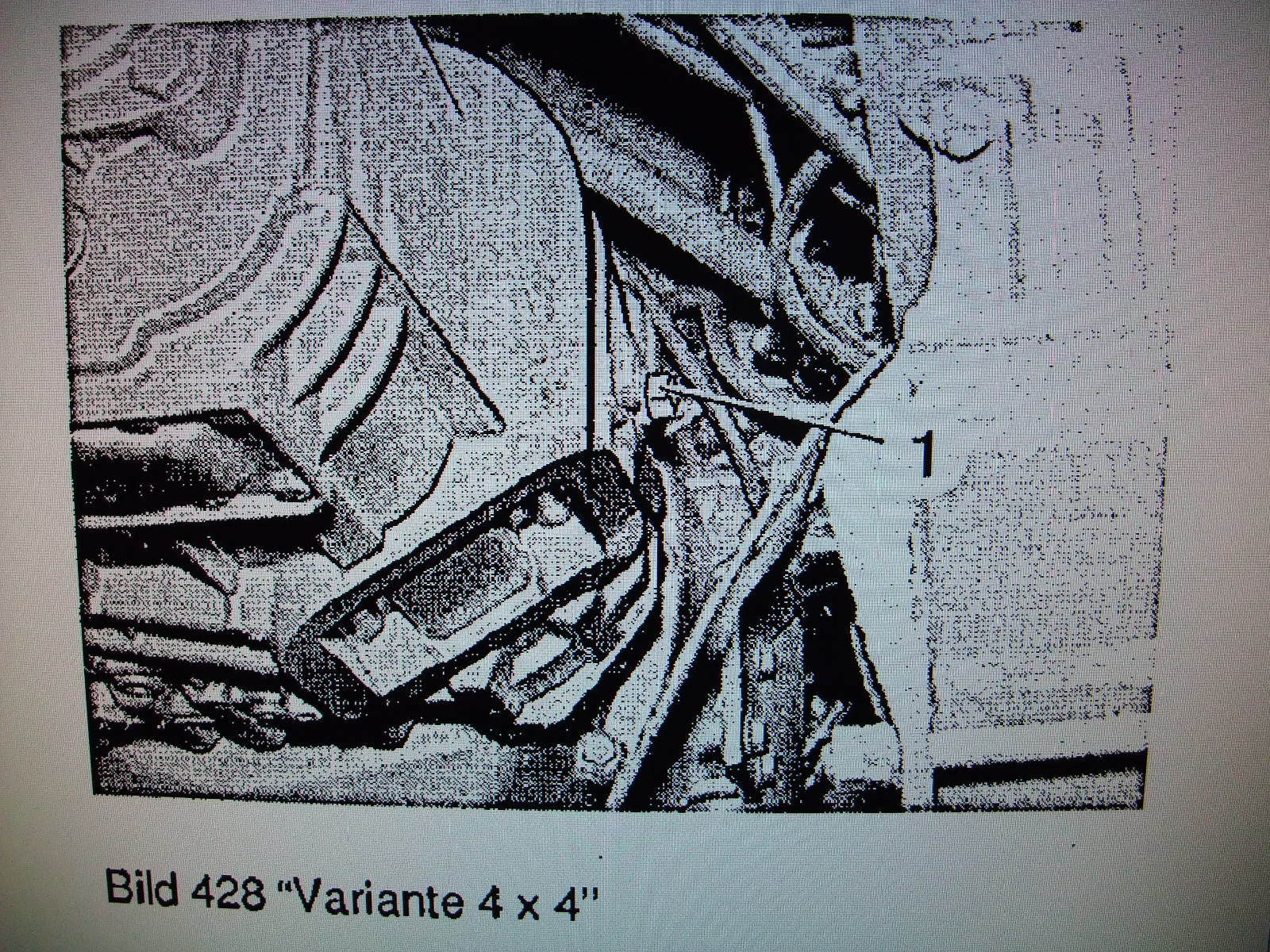

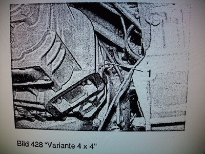

Frage 1: Wie kann ich die richtige Ölmenge bestimmen? Ich habe eine Ein- und eine Auslassschraube. Wo ist die Niveauschraube beim 110-17? Da ich ein Laie bin, bitte ich um ein Bild und idiotensichere Beschreibung. ;-)

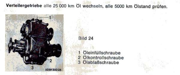

Konrollschraube an der rechten Seite des Getriebes.
Ölstand sollte bis an der Unterkante der Bohrung stehen.
Halt wie bei Achsen oder Planeten auch,z.B. mit einem Imbusschlüssel prüfen.
Getriebeöl SAE 90.
In der TDV steht Ölmenge etwa 1,6 Liter,Meßpunkt bleibt aber Unterkante Bohrung!
Wenn man durch die Konrollbohrung einfüllt bis es rauskommt,
wie bitte bekommt man dann 10 Liter rein??
So schnell kann man die Schraube gar nicht ansetzen,wie es rausläuft.
