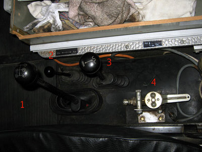

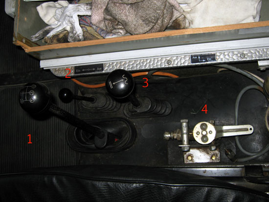

Los geht's:
1) Nebenwelle ab-/anschalten

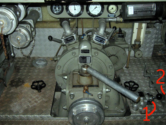

Im Heck wohnt eine Wasserpumpe die über eine Nebenwelle angetrieben wird. Ebenso befindet sich dort ein zweiter Gashebel um von Stand- auf Vollgas zu regeln.
Wenn ich mich richtig eingelesen habe, funktioniert der Nebenantrieb, wenn das "Haupt"Getriebe ausgekuppelt (Nullstellung zwischen Strassen- und Geländeübersetzung) ist.
Nun stellt sich mir die Frage, wie bekomme ich den kleinen Hebel (der also vor dem Schalthebel für Gelände oder Strassenübersetzung sitzt) von "I" auf "O" umgestellt?
Er lässt sich einfach nicht bewegen.

Los geht's:

1.) Das Verteilergetriebe (Schalthebel Gelände-Straße) hat mit dem Nebenantrieb überhaupt nichs zu tun.
Die Betriebsanleitung sagt zum Einschalten des Nebenantriebs:
3.) Ich vermute, daß der Hebel zur Entlüftung der Feuerlöschpumpe dient. Für Dich also nutzlos.

Jetzt zu Deinen Fragen,bei mir muss man die Kupplung treten um den Hebel für den Nebenantrieb betätigen zu können. Das geht bei mir im Stand ohne eingelegtem Gang .Aus irgend einem Grund ist meine Pumpenkontrollampe defekt und ich kann auch wenn ich nicht aufpasse im Fahrbetrieb den Nebenantrieb eingschaltet lassen.
Das macht sich aber bei mir durch ein lauteres fahrgeräusch bemerkbar und ist erst einmal aufgetreten weil ich versehentlich an den Hebel gkommen bin.

Der Lufthebel ist bei mir auch noch vorhanden und ist wie erwähnt für die Pumpenentlüftung.

ich habe einen 1113B als TLF 16 /25.
Bei mir wird die Pumpe im Heck zugeschaltet,indem man ein Druckluftventil( neben Handgashebel) von Stellung 1 in Stellung 2 umlegt(hierbei wird mit einen
Druckluftzylinder die Fahrzeugkupplung ausgekuppelt und gleichzeitig der Nebenantrieb eingelegt) ,in Stellung 3 wird eingekuppelt
und die Pumpe läuft an.
Mit dem Standgashebel wird Drehzahl und Pumpenleistung eingestellt.
Das Abschalten der Pumpe erfolgt in umgekehrter Reihenfolge.
Um den Nebenantrieb schalten zu können muß der Luftdruck in den Kesseln über dem Absicherungsdruck,ca. 5,5 Bar liegen.
Alle Schaltvorgänge langsam und Stufe für Stufe ausführen.
Es gibt bei mir im Fahrerhaus noch eine manulle Notsteuerung des Nebenantriebs.
Neben dem Fahrersitz ist ein Umschalthahn für Druckluft,der muß umgelegt werden,dann kann man die Fahrzeugkupplung treten
und den Hebel für den Nebenantrieb von Hand einschalten.
Es ist der kurze Hebel neben dem Schalthebel.
Ich hoffe du hast mir folgen können.

Ausserdem wird sie ja, wie Redtanker schon beschreibt, durch den Hebel im Heck geschaltet.

Die Notsteuerung - ich denke genau das ist es, was wir nicht hinbekommen haben. Denn die Steuerung von 0 auf I war einfach nicht zu bewegen. Und an den Druckluftschalthahn hat sich keiner rangetraut, weil das so brutal gezischt hatte.
Darf ich nochmal laut nachdenken:
Der kleine Steuerhebel (neben Schalthebel) steht jetzt in Stellung I. Demnach wird ja die Nebenwelle zur Pumpe mit angetrieben, aber da sie hinten ausgeschaltet ist, wird sie natürlich nicht angetrieben, sollte also keine Folgen während dem Fahrbetrieb haben, ausser dass sie unnötig mitläuft, richtig?
Wenn die Pumpe im Heck geschaltet wird, und dort das Getriebe auskuppelt, wieso dann die Möglichkeit, es manuell mit dem Schalthebel (Gelände-Strassenbetrieb)
auf "null" zu stellen?

erstmal vielen Dank für die vielen Hinweise, Tips und Erklärungen!
Ich war heute in der LKW Garage und hab mal ein Bildchen von der Schaltkulisse gemacht.
Jetzt sollte also auch klarer sein, was ich mit dem grauen Hebel (Nr.4) meine.
Im Übrigen muss ich noch die KM reduzieren. Die gute Wehr hat jetzt 15386km auf dem Buckel.
Weiterhin habe ich bei Alte-Laster-Listen die Gebrauchsanweisung bestellt und die kam auch am Wochenende an und hat schon einiges mehr erklärt.
Dort steht z.B. dass bei eingeschaltetem Nebenantrieb nur die ersten 3 Gänge benutzt werden dürfen.
Das sollte also erklären, warum 4. und 5. nicht reingingen. Nr. 2 steht jetzt auf "EIN" und lässt sich mit Kraft und Gefühl nicht bewegen.
Nicht, wenn die Kupplung getreten wird und nicht wenn Nr. 3 in Mittelstellung steht.
Schöne Grüße
Tiwi

Re: MB 1113 - Nebenantrieb abschalten
hab noch 'ne alte Anleitung mit der halbautomatischen Nebenantriebsschaltung gefunden. Bei Ziegler-Feuerwehraufbauten war es wohl so, dass es da einen Absperrhebel im Fahrerhaus gab (das könnte Nr. 4 sein) sowie einen Hebel an der Pumpe mit 3 Stellungen. Ist das bei dir der Fall?
Wenn das vorhanden ist:
Nr. 4 in Sperrstellung schalten, also quer zur Fahrtrichtung (auf dem Bild ist er geöffnet, also längs). Wenn er längs steht, kann die Pumpe mit dem 3-Stufen Hebel im Heck geschaltet werden (ich würde fast vermuten, der steht jetzt in Stellung III, müßte aber auf I, um den NA abzuschalten). Wenn er (Nr. 4) quer steht, kann der NA bei manueller Betätigung der Kupplung von Hand geschaltet werden.
Ist für Ziegler-Fahrzeuge, kann bei anderen auch wieder anders sein.
