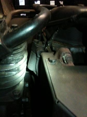

auf dem Foto anbei sieht man ein Bauteil, welches sich an meinem Deutz Motor zwischen dem Luftpresser und Zylinder befindet. Es geht eine dünne angeschraubte feste Leitung hinein und es ist ein einadriges Kabel daran angeschlossen. Dieses Kabel ist bei meinem Lkw aber nirgendwo angeschlossen, sondern liegt fein säuberlich zusammengerollt auf dem Ventildeckel des Zylinders.
Rein interessehalber würde ich gerne wissen, was das für ein Bauteil ist und was es macht? In dem Werkstatthandbuch zu dem Motor habe ich nichts gefunden. Eine Bedienungsanleitung zum Motor habe ich nicht.
Der Motor bzw. Lkw läuft einwandfrei.
Vielen Dank für eure Hilfe.

... kannst Du das fragliche Teil mal einkreiseln oder bepfeilseln ... was der beschraubet Brocken rechts im Bild ist, weiss ich nicht ... das halbverdeckte Teil im Hintergrund Bildmitte sollte der Druckregler mit Filter sein ...

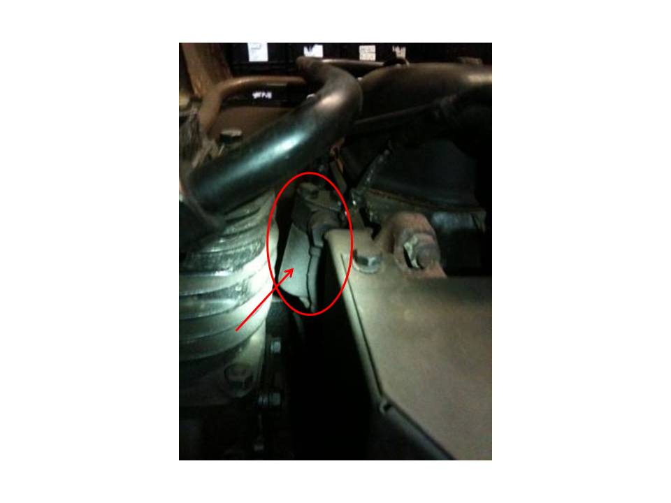

Sorry, ja mach ich...
Ulf H hat geschrieben:... kannst Du das fragliche Teil mal einkreiseln oder bepfeilseln ... was der beschraubet Brocken rechts im Bild ist, weiss ich nicht ... das halbverdeckte Teil im Hintergrund Bildmitte sollte der Druckregler mit Filter sein ...

Re: KHD F6L913 - Was ist das für ein Bauteil?
So hier ist es nochmal mit Kreis und Pfeil

... was aber dann nimmer zur Beschreibung mit nur einem Luftanschluss passt ... nää, dann hab ich mal keine Ahnung wassn dassn is ...Ulf H hat geschrieben:... das halbverdeckte Teil im Hintergrund Bildmitte sollte der Druckregler mit Filter sein ...

Bin kein Maggispezialist, aber vieleicht hat es mit einer Ansaugluftvorheizung zu tun. Dann ist die leitung ein Dieselleitung.
Ich hoffe Du kommst damit etwas weiter.
Viele Grüße Jimmy
das ist das Magnetventil für die Flammstartanlage.
eine leitung kommt von der Einspritzpumpe (Rücklaufseitig) und die andere
Leitung (gegnüberliegend geht zur Flammkerze.
Ist aber bei Dir so wies aussieht stillgelegt worden.
Alex
Also gut, es heist nicht Ansaugluftvorheizung sondern Flammstartanlage.
(mir war nur die Funktion klar, aber den Namen hab ich vergessen)
Vorheizende Grüße Jimmy
Hallo zusammen.
vielen Dank für die Antworten.
Auf die Flammstartanlage wäre ich nicht gekommen. Aber gut, dass ich jetzt weiss, was es ist.
Solche Dinge lassen mich immer unruhig schlafen
Gruss aus dem schönen Franken.
