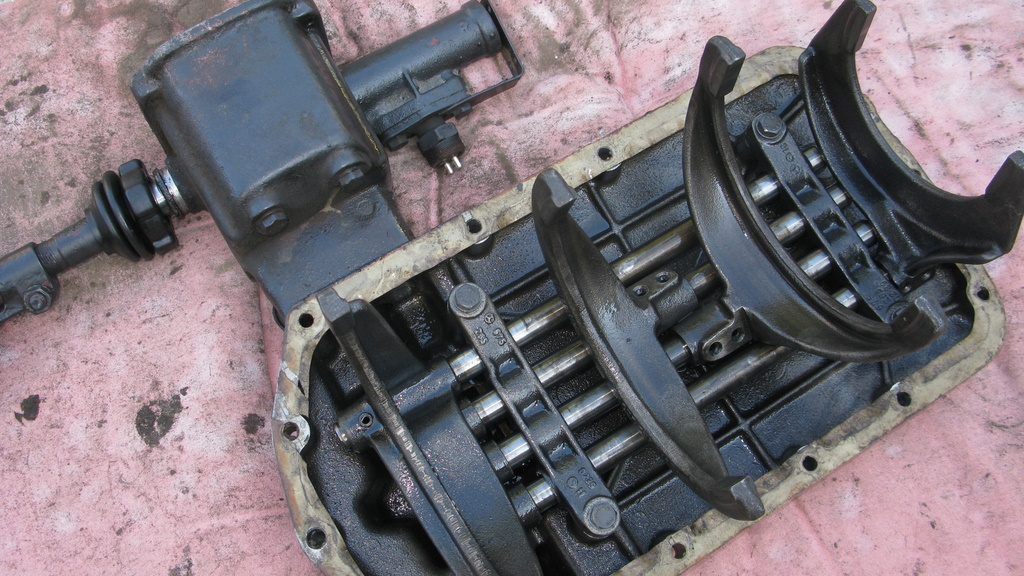

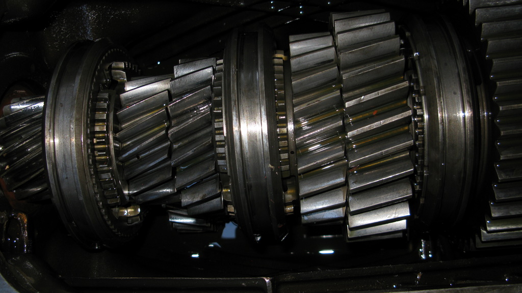

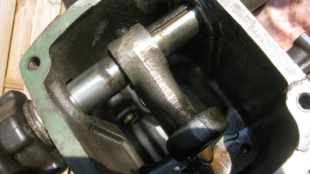

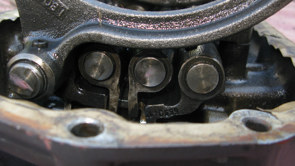

vielen dank, anbei noch ein paar bilder.

Re: Hilfe: 5. u. 6. lassen sich schalten aber kein kraftschl
Du siehst ja nun die Schiebemuffen, wenn alle in der Mitte stehen hast Du Leerlauf.
Schiebst du nun eine nach der anderen mal nach rechts und links und testest mal über das gehobene Hinterrad auf Kraftschluss. Bitte in diesem Zustand keine Fahrversuche machen es könnte eine Schiebemuffe verutschen und Du hast schlagartig 2 Gänge drin und eventuell einen Schaden davon.
Rein optisch würde ich sagen das Getriebe ist i.o..
Du hast aber Lager von der Schaltwelle getauscht, hattest die Hütte gekippt, somit würde ich nun auch den Fehler im nicht ereichen der Schaltpositionen suchen. Scahle das Getriebe mal von Hand in den ersten Gang makiere Dir die Position des Hebels am Getriebe, Montiere den Getriebedeckel wieder, und versuche dann mal mit dem Schaltgestänge auf diese exakte Position zu kommen, beises muss genau stimmen seitliche Bewegung und auch vor zurück.
