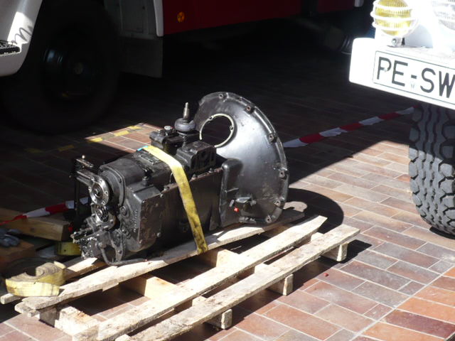

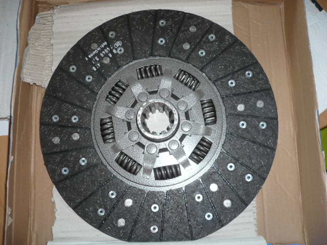

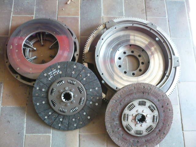

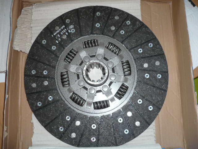

ich möchte mal ein paar Fotos und Infos vom Kupplungwechsel einstellen. Die Mitnehmerscheibe, habe ich im tausch, von http://www.rbk-industrie.de/ für ca. 230€ bekommen. Top Leute, kann ich nur empfehlen

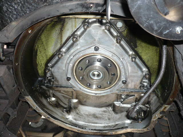

Das Pilotlager in der Kubelwelle ist ein Rillenkugellager 6205 für ca 15€

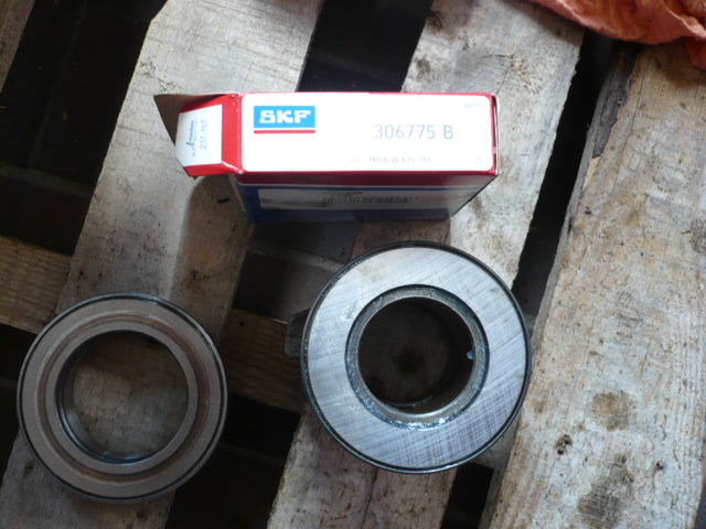

Das Ausrücklager war schwerer zu bekommen und hat mich stolze 140€ gekostet, es ist ein SKF 306775 B.
Das Anzugsmoment der Schwungradschrauben beträgt 190 Nm. Die Schrauben für den Kupplungsautomaten werden mit 29 Nm angezogen.
