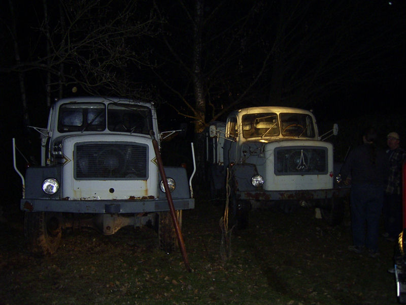

Vieleicht hilfts ja:
links 714, rechts 613
