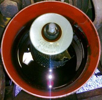

Ich hab mich am Wochenende an die nächste Baustelle gewagt und den Öltopf der Hydrauliklenkung mit sanfter Gewalt geöffnet (Die Flügelschraube saß mit Schmadder fest) Als der Deckel dann auf war, konnte ich sehen, dass der Filter im Topf auf einer Seite aufgebrochen war: (siehe Anhang)
Der Aufdruck auf dem Filter ist gekennzeichnet mit einem Bosch-Symbol und der folgenden Nummer: 1 457 428 105
Im Web konnte ich dazu nichts finden (ausser Bosch-Kraftstoffiltern mit anderer Nummer)
Weiss jemand aus dem Forum, wo ich so einen Filter auftreiben kann?

Du könntest zu Mercedes-Benz gehen und dort einen Filter mit der MB-Nummer A 000 466 28 04 für 9,75 EUR + Mwst. kaufen. Das ist der Lenköl-Filter aus z.B. Mercedes Kurzhaubern, der im selben Lenkölbehälter sitzt.
Abmessungen des MB-Filters: Durchmesser 60 mm, Länge 100,5 mm, Innenloch Durchmesser 18.
Sollte es genau dieser Filter sein, kannst Du den, wenn Dir das lieber ist, auch direkt kaufen. Es ist der Filter MANN&HUMMEL H 601/4.

Mensch Pirx
ich verneige mich in Ehrfurcht-
ich wusste doch, dass im Steyr eigentlich nur "Standardbauteile" verbaut sind und hatte gehofft, dass jemand die so erkennt-
jetzt kann ich die Reste des Filters kommendes Wochenende bergen, die Maße nochmal prüfen und dann munter so
ein Filterchen bestellen.

Ölfiltereisatz für Hydraulikbehälter / Servolenkung
MANN-Filter Nr.
H 601 / 4
M-A-N Filter Teile-Nr. (Hersteller MANN)
81.47301-6005
auf dem M-A-N Filter ist zusätzlich die MANN Nr. H601/4 eingeprägt
ALCO
MD-215
Hydrauliköl
lt. Anleitung: PZ OM 13 (was das immer sein mag)
lt Einprägung Ausgleichsbehälter-Deckel: Hydrauliköl ATF Typ A
Viel Erfolg
Grüße Rolf

Also- Pirx hatte voellig Recht, Filter passt 1A!
Das alte Oel ohne grosse Sauerei abzulassen gestaltet sich nicht ganz einfach, man muss ein wenig
mit dem Anlasser nachhelfen und mit aufgebockter Vorderachse bei stehendem Motor hin und herkurbeln,
damit das Oel vollstaendig raus ist.
Einen Hydraulikschlauch wechsele ich vorsichtshalber, der sieht ein wenig poroes aus.
Naechstes Wochenende hab ich dann hoffentlich alles da. ATF-Oel hab ich schon da,
Filter steckt schon drin,jetzt noch der neue Schlauch und dann alles neu fuellen.
