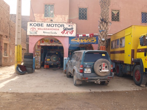

Fährst Du Richtung Süden ?
Wenn ja , in Zagora findest Du Mohamed Gordito . Er und seine Jungs sind fit . Alles andere kannste nach meinen Erfahrungen im Mai/Juni vergessen . Fahr nicht zu Iveco nach Casablanka !Den Laden kannste komplett in die Tonne treten .

In Zagora waren wir schon und die Jungs haben mich auch angesprochen. Aber da war noch alles in Ordnung. Die haben mir nur einen neuen Fahreraussenspiegel montiert. Irgend so ein Depp kam mir mit seinem Truck sehr nahe entgegen...
Tja, und eigentlich hatte ich vor Montagfrueh bei Iveco in Casa auf der Matte zu stehen...
