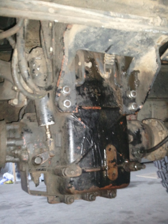

nachdem mein Magirus 170 am Verteilergetriebe stark ölt habe ich versucht die Ursache rauszufinden.
Gehen die 4 langen Schrauben oben am Getriebe etwa durchs Öl durch? Ich hatte diese 4 Schrauben offen weil ich eine Seite der Halterung ausgetauscht habe. Und nun scheint es dort zu tropfen. Falls es von da kommt, wie gehören die Schrauben rein und was muss man beachten damit es dicht ist?

ich würde sagen Schaltwelle.

Mit Mehl einpudern ... etwas fahren ... und schon zeigt sich die Quelle ...

Fehlt da nicht die schraube an der Kontrollbohrung?
