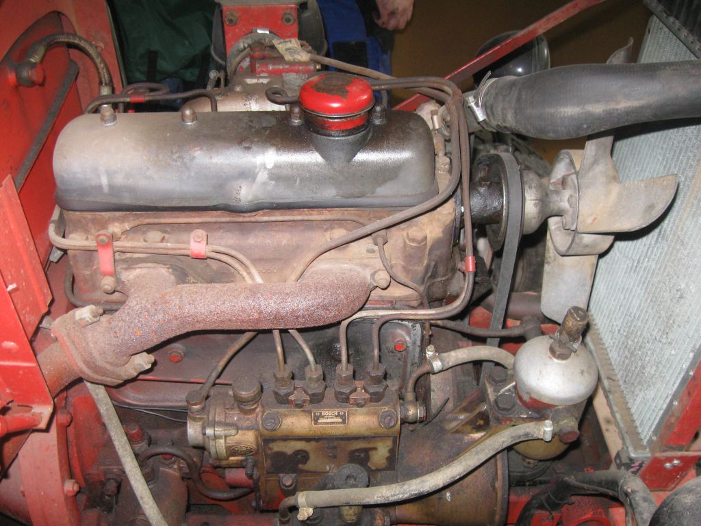

wie der Titel schon sagt suche ich die die Anzugwerte für die Zylinderkopfschrauben des OM 636 Mercedes. Dieser Motor wurde unter anderem in meinen FAHR 122 S verbaut, aber auch in der 170er Limousinen (Panton oder so). Habe leider kein Repaprarturhandbuch und brauche für den Zusammenbau die Nm-Werte für den Drehmomentschlüssel...
hoffe Ihr könnt mir helfen...
PS: Habe im Unimogforum gerade was von 80 Nm gelesen... kann das jemand bestätigen?
Danke und Gruss FLO
anbei ein Foto von dem Motor

Hallo FLO,
hab Dir das mal raus gesucht!
Zur Kontrolle nochmals bei 80° Motortemparatur kontrollieren mit 80 Nm :cool:
