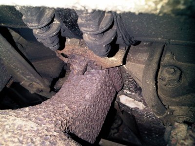

Habe vorhin mein Mobil erst mal wieder in die Garage gestellt. Dann noch mal geprüft ob man irgendwo eine Luftströmung spüren kann. Dem ist leider so, kurz vor dem Flansch zur Motorbremse muss ein Loch im Krümmer sein, genauer prüfen wo konnte ich nicht, die Kiste war einfach noch zu heiß. Aber beim Abschalten wirds noch mal stärker. Ich bin gefrustet.

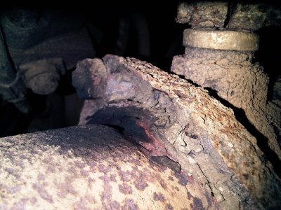

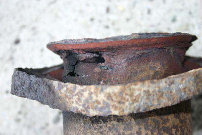

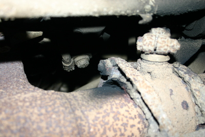

Ich habe mal Bilder gemacht.
Ziemlich deutlich zu erkennen, wo das Ding undicht ist. Vielleicht ist es ja doch nur die Dichtung. Allerdings ist der Flansch schon ziemlich mitgenommen. Die Schrauben werden aber definitiv nicht mehr eingebaut werden, so wie die aussehen.
mehr
mehr
Hi Thomas
Naja jetzt weißt Du wenigstens wo´s undicht ist.
Wirst wohl nicht drumherum kommen alles mal auseinander zu bauen und zu säubern.
Der Krümmer sieht ja noch gut aus sollte sich schweißen lassen.
Neue Motorbremsdichtungen brauchst Du hin wie her sobald Du das ding auseinander hast.(OE-Nr.04183515 ca. 5Eur Stück Brutto alles OHNE GEWÄHR) Motornr. dabei haben wenn Du zu ner Deutz niederlassung gehst.
Noch kurz zu meinen Erfahrungen zu dem undichten Flexschlauch.Habe das selbe Konstrukt mit der selben Problemetik. Rohr ca72mm FlexSchlauch 75mm. Wenn Du durch Anziehen der Schelle den Schlauch zu sehr faltest dann bricht er bei starker Rahmenverwindung
gerne am Ende dieser Falte.Eigenerfahrung.
Ich habe daraufhin das Rohr mit Auspuffbandage und dem zugehörigen Kitt 2x umwickelt alles aushärten lassen.Am nächsten
Tag mit ner Feile soviel weggefeilt das der Schlauch gerade so darüber passt nochmal einkitten Schlauch drauf Schellen anziehen
austretenden Kitt verstreichen , fertig. Hört sich nach Murks an hält bei mir aber schon seit 6 Jahren und ist Dicht.
Oder ein 2mm Blech auf das Rohr aufschweißen so das der Schlauch weniger Spiel hat.
Oder alles verschweißen. Ist eigentlich das beste, bis auf den Fall wenn du es wieder demontieren willst.
Flex,flex
Gute Nacht

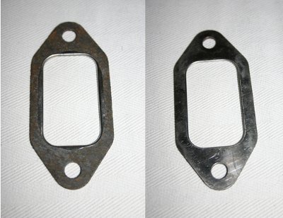

Dann schiebe ich gleich mal Fragen hinterher, da ich beim Ausbau auf dieses Detail leider nicht geachtet habe.
Bei den Dichtungen zwischen Krümmer und Motorblock würde mich die Einbaurichtung interessieren.
Erst mal ein Bild:
Die eine Seite ist metallisch (im Bild rechts) und auf der anderen Seite ein fasriges Material (im Bild links). Welche Seite liegt am Motorblock und welche am Krümmer?
Erst mal ein Bild:

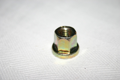

Zweite Frage:
Der Krümmer war mit Muttern und Unterlegscheibe verschraubt, die Ersatzmuttern (siehe Bild) die ich von Deutz erhielt, haben quasi eine "Unterlegscheibe" gleich eingebaut (das hat doch bestimmt auch einen richtigen Namen). Verbau ich die ohne eine weitere Unterlegscheibe?

Hallo Thomas
Zu der Einbaulage der Dichtungen wurde mir gesagt das die metallische Seite zum Zyl. kommt. Begründung :Die Abgase laufen dan mit dem metallischen überzug mit. Umgekehrt könnten die Abgase u.U. das umgebogene Metall aufbiegen und die Dichtung könnte kaputt gehen. So die Aussage von Deutz.
Meine alten original Dichtungen waren nach dieser Logik von Deutz verkehrtherum eingebaut worden.
Ich hab´s so gemacht wie die das mir gesagt haben und alles dicht.
Motorbremsenschrauben als Dehnschrauben und Feingewinde womöglich noch mit Drehmoment und Anziehwinkelangabe??? Ja ja das ist Motorenbau 2011 wo für alles irgendwas höchstspezielles extra für diesen speziellen Einsatzzweck in Jahrelanger Forschung unter genormten Laborbedingungen entwickelt wurde und dann doch nur 8Jahre hält weil kein Geld mehr da war um qualitativ hochwertigen Stahl zu kaufen da die Entwicklungkosten so hoch waren.
Da waren doch Original nur gewöhnliche M10x90 8.8 verbaut.
Würde Dir zu welchen aus Edelstahl raten. Rosten nicht. Ne Auspuffstoppmutter drauf und gut ist.
