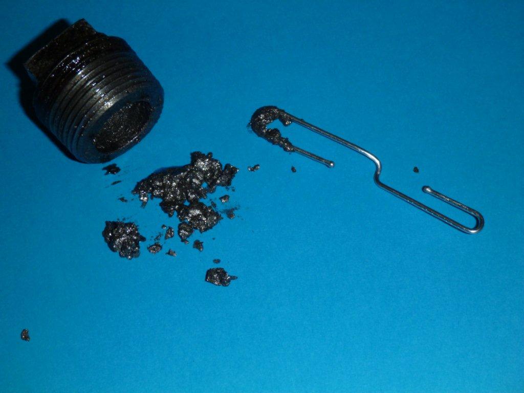

Jedenfalls habe ich heute nachmittag schon mal die Öle abgelassen. Das Motoröl war pechschwarz. Vorderachse dunkelbernstein, Hinterachse dunkelgrau, ebenso wie Getriebe. Verteilergetriebe bernstein, wurde von mir vor 500km aber erst ein Liter nachgefüllt.
Passen die Farben so oder fällt da jemandem was dazu ein?
Aus dem Getriebe kamen auch Metallspäne mit raus (sieht aus wie so Glitterschminke). In der Schraube war auch was drin, habe das mal fotografiert. Muss ich mir da Gedanken machen oder ist das normal bei nem unsyncronisierten Getriebe, das bei mir manchmal noch knirscht?
Das meiste ist Metallstaub, aber so drei größere Stückchen sind auch dabei. Was meint ihr - alles im grünen Bereich???
Nun bin gespannt auf eure Meinung.

- Beiträge: 24414
Abrieb in ähnlicher Form und Menge hab ich schon mehrfach ausm Hano-Getriebe raus ... solange da keine echten Brocken dabei sind passt das schon ... Motoröl ist schr schnell schwarz ... also voll normal ... graues Getribeöl deutet auf Wasser hin ... ist gut dass dort mal gewechselt wurde.
Erst wen Zähne am Magneten hängen wird es kritisch .
Lithiumverseiftes Mehrzweckfette haben nur einen Temperatur Bereich zwischen -30 und 130 ° Grad kurzzeitig 140° .
Von 180-200 ° Grad habe ich noch nie was gehört .
Wie bei allen Fahrzeugen aus den öffentlichen Dienst , nur putzen und rumspielen .
Bis so ein Getriebe öl Dunkel wird vergehen locker 5 bis 10 Jahre .
Grau bedeutet Wasser .
Mach nach den Ölwechsel noch mal eine Längere Tour und wechsele deine Öl nochmal .
Wasser ist für Getriebe tödlich .
Tiefschwarzes Motoröl ist beim AL normal .
Abschmieren ist wichtig , halte dich an deine Intervalle .

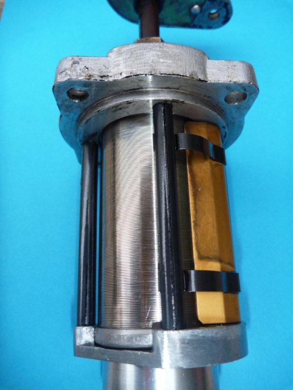

Spaltfilter blitzsauber!!!
Hab heute meinen Spaltfilter mal sauber gemacht.
Dooferweise ist mir dabei die Dichtung kaputt gegangen.
Hat jemand vielleicht ne Idee wo ich so eine herkrieg.
Schaut irgendwie 0815 aus.
Notfalls schnippel ich mir halt eine.
