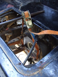

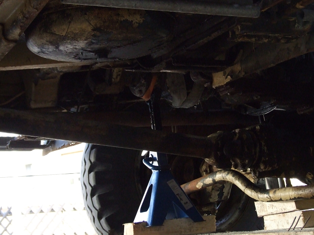

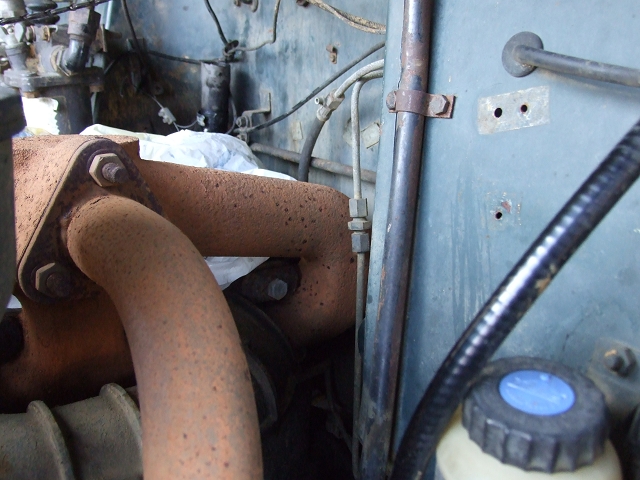

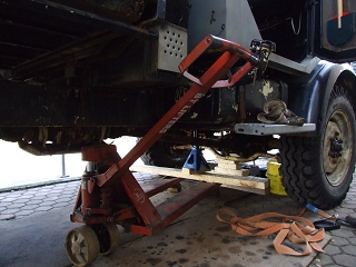

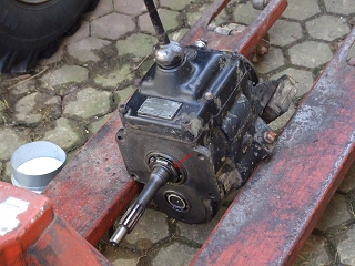

Vielen Dank nochmal,ich hab's geschafft: Das Getriebe ist draussen!
Der Tipp mit dem Gaszug und dem Ventildeckel war sehr hilreich,ich wäre wahrscheinlich erst bei irgendwelchen Knirschgeräuschen drauf gekommen!(':eek:')
Das Ding ging wirklich Sauknapp raus,daher wahrscheinlich auch die Aussparung an der Querstrebe im Rahmen.
Beim Getriebe lässt sich die Antriebswelle locker 2-3mm hin und herschieben!
Dreht man die Welle mit der Hand spürt man deutlich das Spiel unterlegt mit Knirschgeräuschen! Nicht Gut!
Noch mal Danke für eure Tipps,hier noch ein paar Bilder...
Ach ja,ich hab nach der demontage den Motor wieder etwas angehoben um die vorderen Gummiböcke zu schonenund mit nem Spanngurt das ganze noch mal etwas festgemacht. (Fürs Gute Gewissen!) ('
Michi
