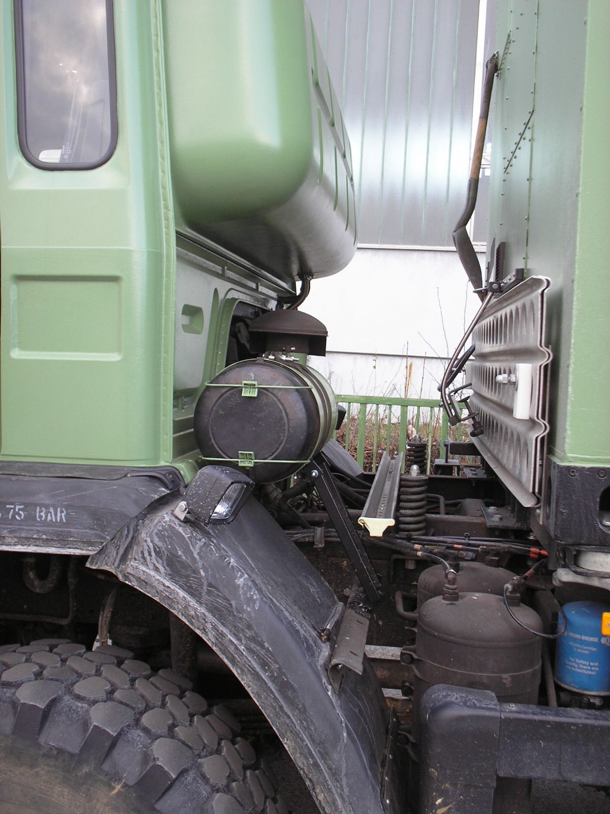

zur Zeit setze ich nach obigem Vorbild ebenfalls den Luftfilter höher.
Bei der Demontage kam mir aus der Filtertasse ca 1 Liter Wasser entgegen, obwohl ich im Sommer und Herbst höchstens im Regen und kein Gelände gefahren bin.
Die Luftansaugung hinter der Stoßstange ist meines Erachtens so ziemlich der mieseste Ort.

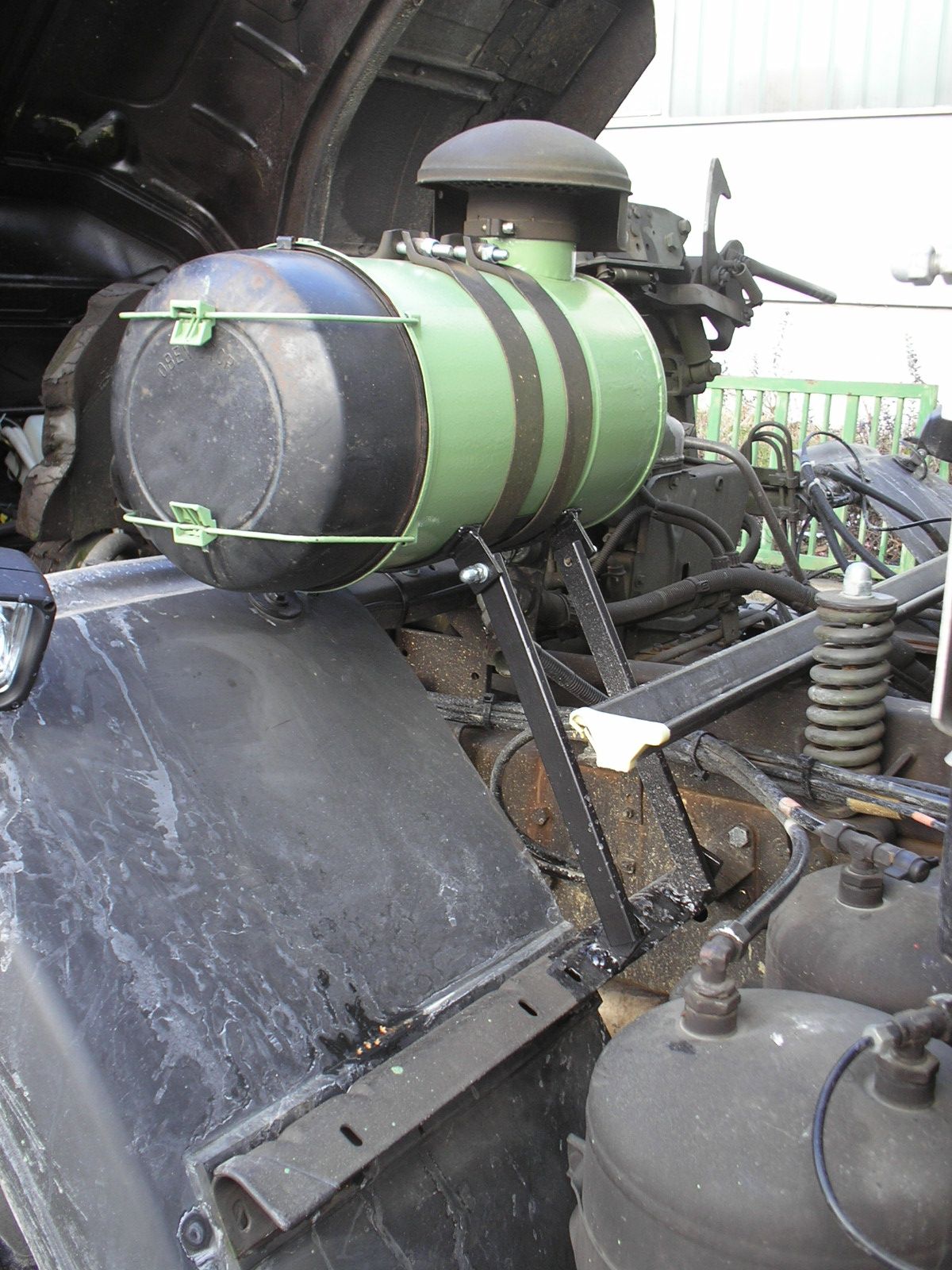

Re:

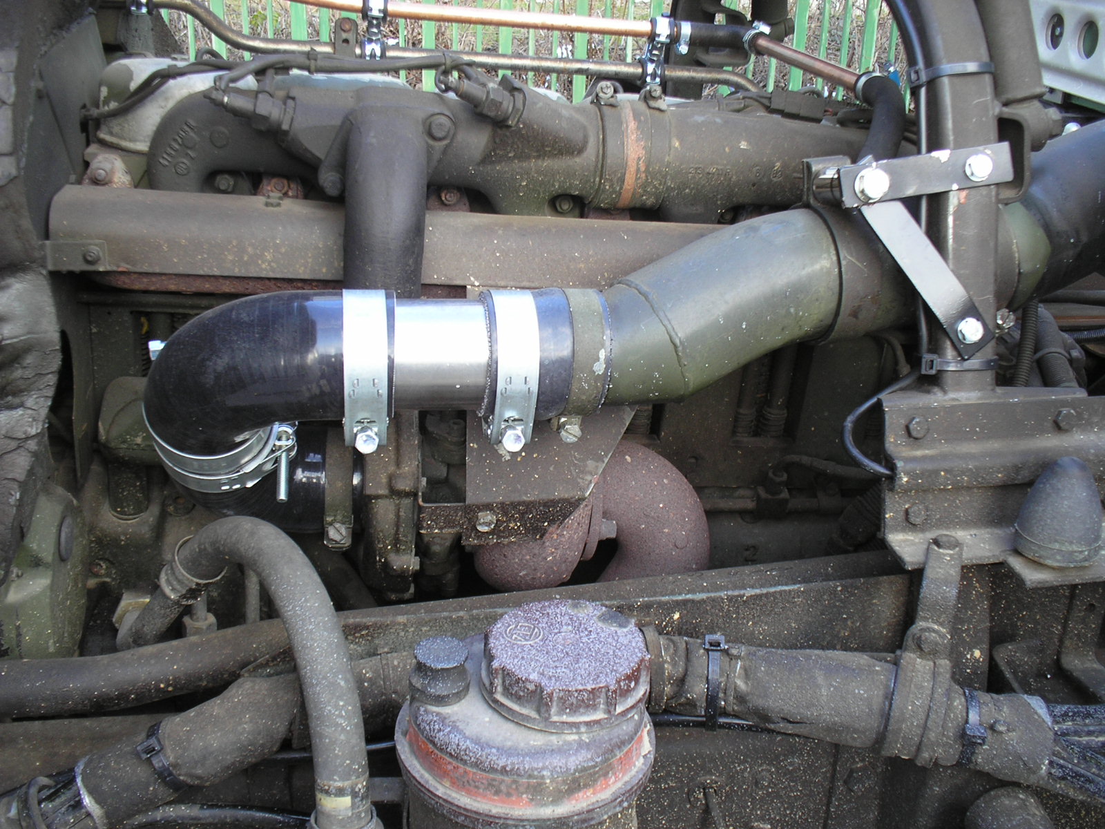

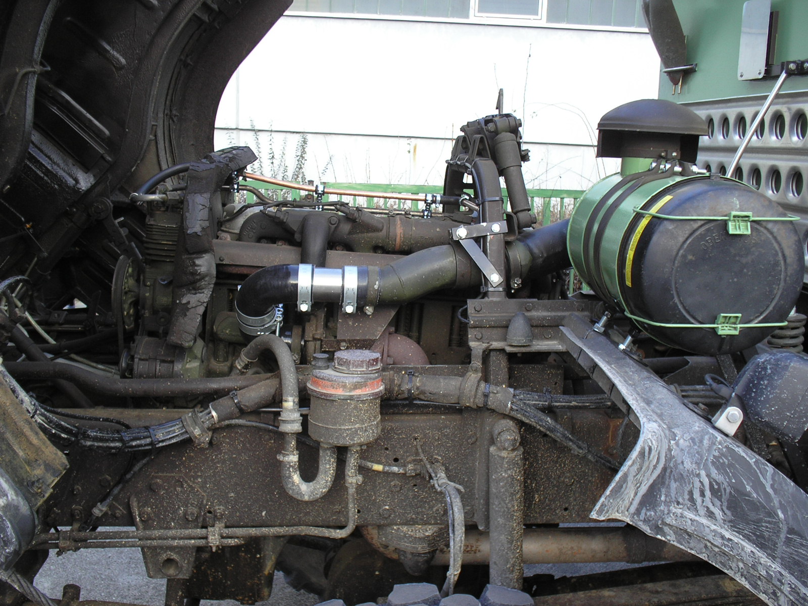

Hallo AndiAndi hat geschrieben:Hallo,
bin jetzt fast fertig mit der Luftfilterverlegung. Ob es so funktioniert, weiß ich noch nicht. Probefahrt hab ich noch nicht gemacht. Sehe aber gerade keine Probleme.
Verbaut habe ich Silikonrohrbögen, Flex-Schlauch (temperaturfest) und Alurohr. Erst hatte ich dünnwandiges Edelstahlrohr drin. Hat aber kein Sinn gemacht, wenn man das Gewicht und die Aufgabe betrachte, dass das Rohr erfüllen soll. Am Hitzeschutzblech werden natürlich die Kabelbinder durch Schlauchschellen ersetzt.
Hier die versprochenen Bilder:
Soweit mal.
Gruß Andi

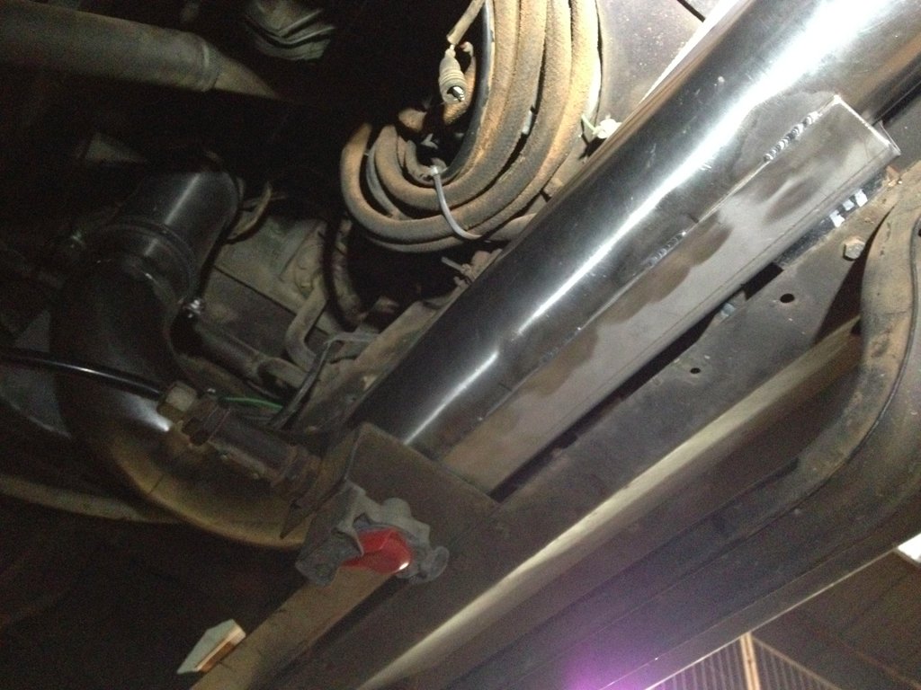

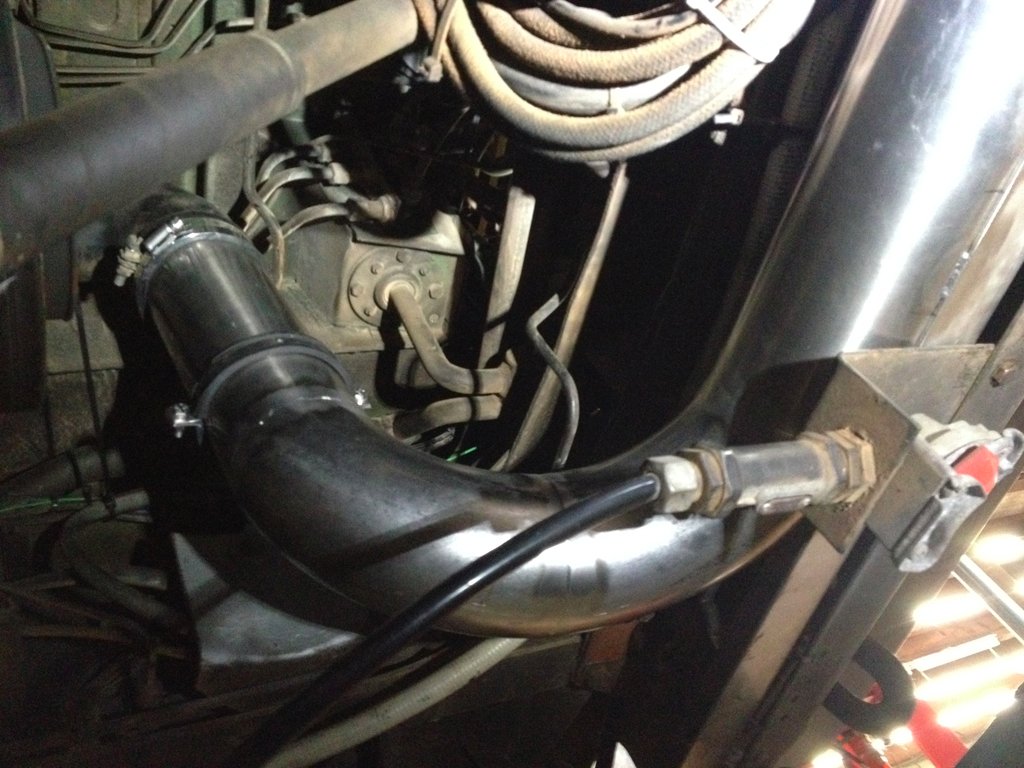

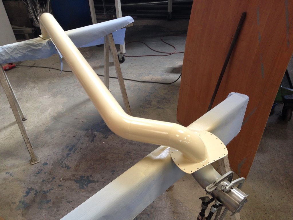

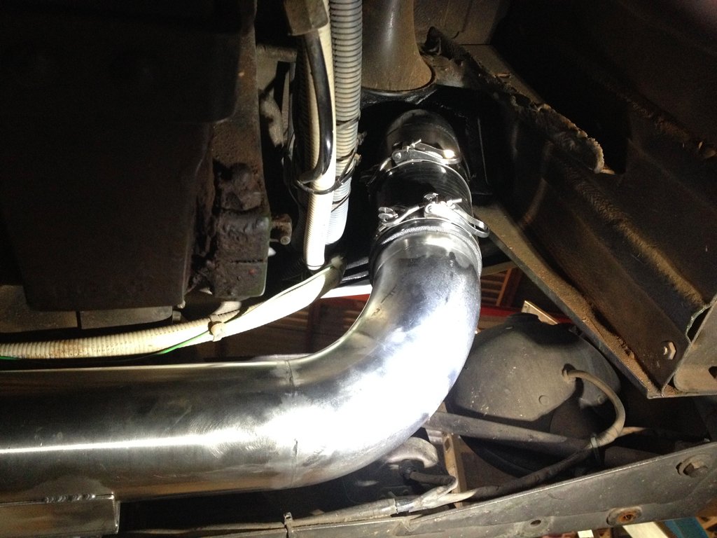

Re: Luftfilter 110-17AW von stehend auf liegend umbauen?

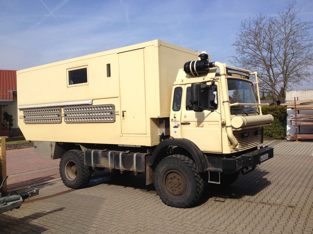

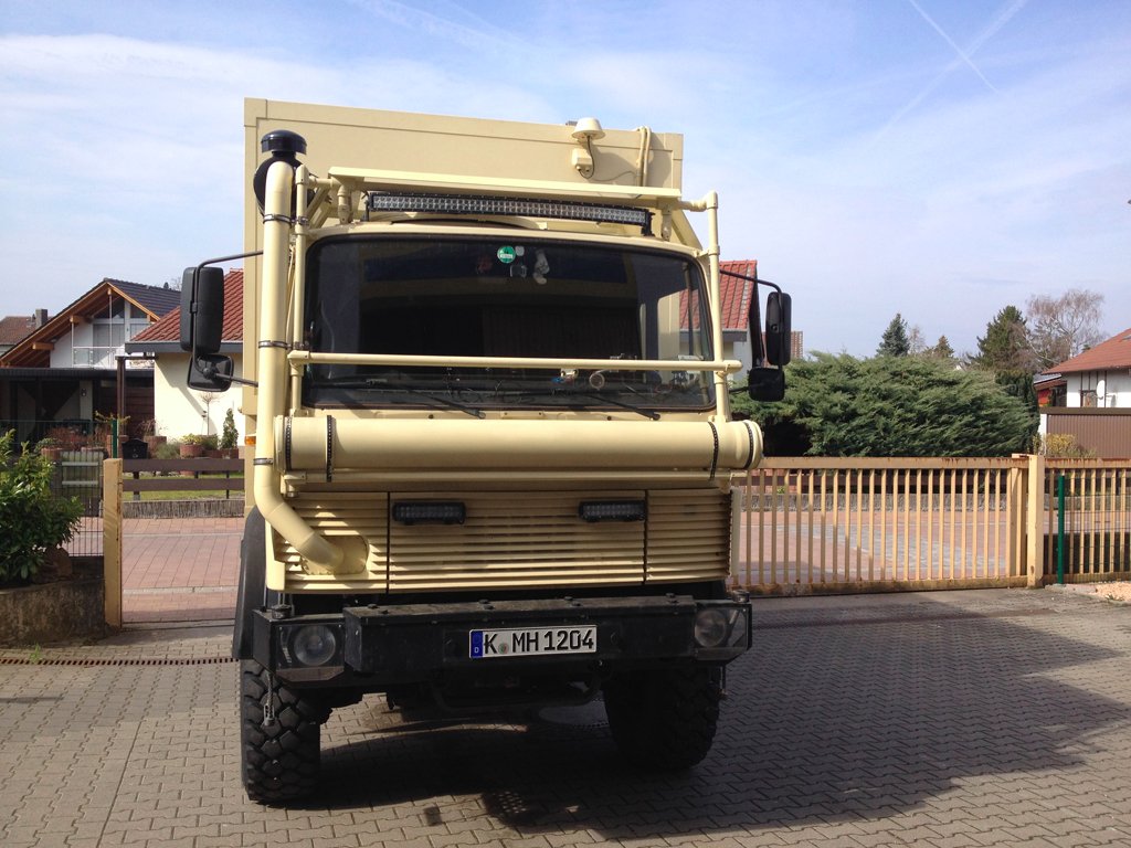

Hab entlich meinen Umbau fertig,
hier das Ergebnis.
hier das Ergebnis.
endlich fertig
... wo muss die arme Luft alles durch? ...
... na hoffentlich pistenfest verbaut den ganzen Kram ...
hatter - Leistungsmäßig kein Unterschied feststellbar

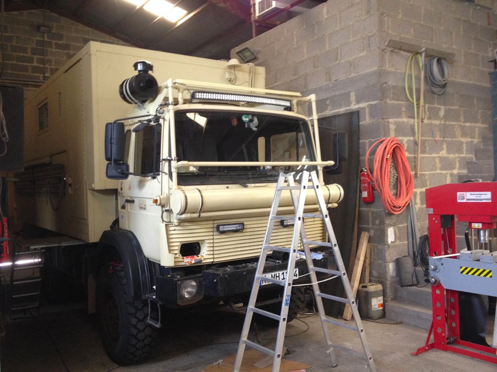

- RandyHandy
- Beiträge: 1715
- Wohnort: Überall

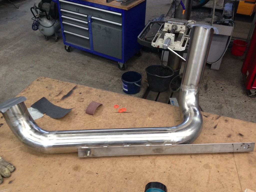

...hält immer noch...
Die Edelstahlschellen waren bei Lieferung nur an 3 Punkten verschweißt - habe die direkt vor Montage rundum verschweißt
Nach einem Jahr mal Luftfilter getauscht - sah aus wie neu!!!
Im Sammelbehälter war auch viel weniger Dreck
Henry
Zitat: Albert Einstein

- Beiträge: 24363
... Danke für die Rückmeldung ... mit sowas bekommt der Thread nochmal eine ganz andere Qualität ...
